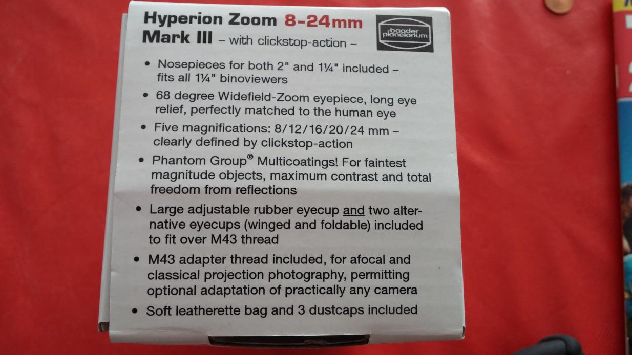

...celui-ci en PJ et c'est tout....
Je ne connais pas vraiment la qualité du zoom hyperion, à l'epoque je n'en avais pas entendu que du bien donc je doute de la pertinence de ce que je vais te proposer,
mais une bonne Barlow x3 sur ton zoom en 8mm t'amenerait à 300X, pile sur 1.5D, mais il faut de la bonne qualité sur toute la chaîne optique pour que ça amène vraiment du plus, donc attends d'avoir plus d'avis, car le mien n'est que théorique :-)
Zoom + Barlow?? ça je n'y penserais même pas. Tout en admettant que tout instrument a ses propres limites en termes de grossissement accessible (et je ne parle même pas des facteurs liés au ciel lui-même, à la précision de la collimation - d'autant plus critique à F/4 - , à l'équilibre thermique...) je choisirais un 3mm, qui donnera 33% de grossissement en plus et qui me semble être le dernier oculaire "raisonnable", sachant que descendre plus bas risque dans la grande majorité des cas de dégrader l'image plutôt que de te donner accès à plus de détails.
Mais un oculaire suffisamment confortable dans cette gamme de focale, c'est pas du genre bon marché...
d'où le
"Je ne connais pas vraiment la qualité du zoom hyperion, à l'epoque je n'en avais pas entendu que du bien donc je doute de la pertinence de ce que je vais te proposer"
:be:
une Barlow de qualité + un oculaire fixe de qualité, ça passe, maintenant, n'ayant jamais eu de zoom entre les mains (et très peu intéressé par la techno), je ne savais pas du tout si le zoom supportait l'exercice :)
C'est parce que trouver un 3mm de qualité me semblait un peu complexe que j'avais "conseillé" la Barlow, qui a le mérite de s'utiliser avec à peu près n'importe quoi et pouvoir servir en photo planétaire par la suite (à 800 de focale ce sera pas du luxe :be: ) (il me semble que notre ami serait intéressé par la suite par la photo).
