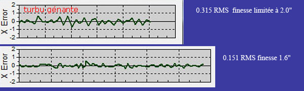

Avec des échantillonnages fins c'est le seeing qui fait la finesse. Je le constate à chaque fois que je fais des images.
Par expérience une simple G11 stepper avec vis d'origine laiton (+- 4" d'arc) est capable de guider un C11HD complet de 16.5 kg à 2.8 metres de focale en guidage sur axe.
Sincèrement je ne pense pas qu'une monture 3 fois plus couteuse sera capable de faire mieux, si l'argument de décision est la qualité du suivi bien entendu.
Voici 2 suivis réalisés sous Maxim à 2.8 metres de focale avec la G11. La courbe du haut est déja altérée par le seeing. L'étoile guide a la bougeotte. Dans ce cas j'ai beau changer les parametres du guidage... rien n'y fait... Et je peux te dire que je commence à bien connaitre le setup.
J'ai bien envisagé de changer ma monture à une certaine époque, mais au final j'ai "jeté l'éponge" sachant que j'y ne gagnerais rien.
Bref aux longue focales et petits échantillonnages c'est le ciel qui limite la qualité des acquisitions.

Olivier : amélioration de mon guidage avec la Lodestar (est-ce mieux avec la Lodestar X2 ?)
