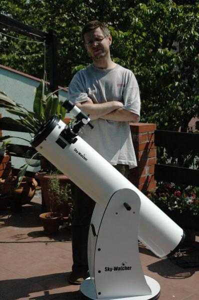

Sinon les Dobson ça existe sur une équatoriale ? C'est justement pas un Newton sur une azimutale ?
Un dob, c'est effectivement un newton, sur une base simple qui possède deux axes de rotation (qui effectivement correspond à ALT/AZ). Un Dob n'a pas de "monture" à proprement parler, avec un trépied etc.. C'est justement pour ça qu'il est moins cher, et c'est justement pour ça qu'il convient aux petites bourses qui veulent faire du visuel.

Photo avec Dobson c'est pas le top, enfin tu peux quand même faire quelques photos lunaire et planétaire mais le must c'est monture équatoriale.

C'est pour ça que j'insiste sur le dob, souvent délaissés par les débutants qui n'ont pas de projet photo, parce que "ça fait cheap", "ça fait moins télescope", "ça fait moins astronome" quoi :-). Toutes ces phrases sont bien entendues infondées mais c'est un peu la façon dont la majorité des non-initiés qualifieraient le dobson, avant de mettre l'oeil à l'oculaire :-)

Les tourillons (la partie mécanique qui tient le tube sur le socle) sont au centre de gravité du tube. Sur la plupart tu peux régler la fermeté de cet axe en jouant sur une molette. Donc non, pas de problème sauf si tu charges l'avant du tube comme une mule avec un oculaire d'un kilo, une roue à filtre et un chercheur géant par exemple. Quoiqu'il suffirai de compenser en rajoutant un contre poids à l'arrière. Tu parlais des différents dobson du marché et de leurs différences de prix : sur le GSO Kepler Deluxe (ton second lien, le plus cher) tu peux faire coulisser la position des tourillons de quelques centimètres pour être parfaitement au centre de gravité. Ca et quelques autres trucs sont les petits plus qui expliquent les différences de prix.
