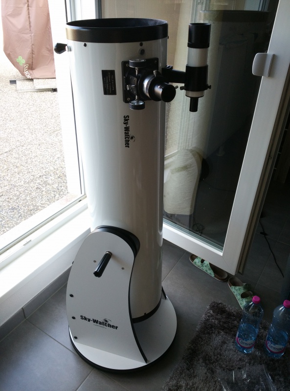

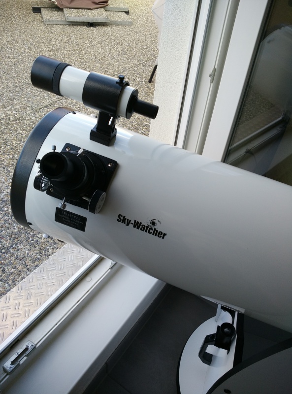

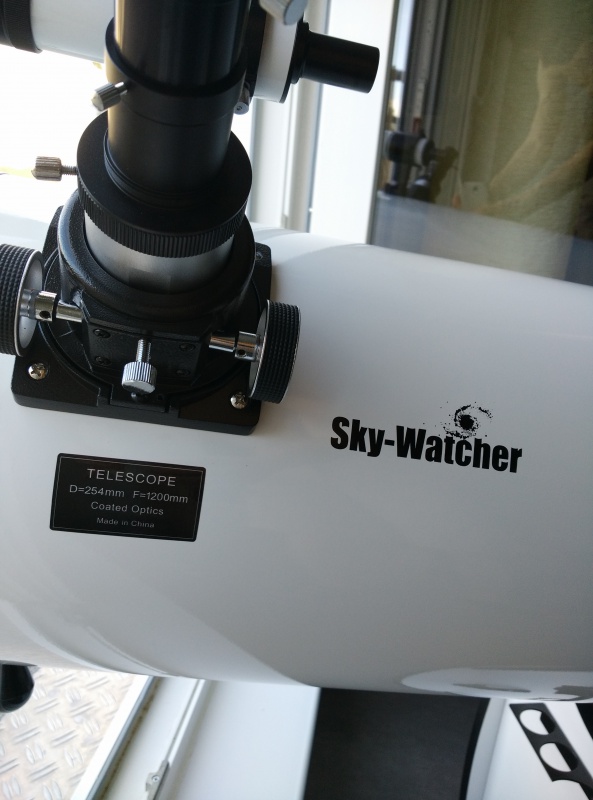

Aujourd'hui je suis allé chez Optique Unterlinden, j'étais plutôt parti pour prendre un 200 GSO... J'ai discuté avec le vendeur et comparé.... et j'ai finalement choisi le Dobson 254/1200 Skywatcher :be: :be:
J'ai préféré prendre un diamètre plus grand, mais je fais l'impasse sur le microfocuser :confused: (c'est grave docteur ? ^^). Avec un chercheur droit (j'avais peur du coudé...).
Qu'est-ce qu'il est imposant, mais beau :be: Plutôt facile à monter ^^
Les deux oculaires (10 et 25mm) ont l'air plutôt bof mais bon je compte les compléter avec les ES...
J'ai également pris une Barlow Televue x2... et on m'a offert l'oculaire de collimation... il est tout simple, mais ça fera surement l'affaire au début ^^
Par contre il y a une vis sur le porte-oculaire, je ne sais pas à quoi elle sert...
Puis je trouve que la vis qui maintient le support du chercheur ne serre pas suffisamment... si je tire légèrement sur le support il s'enlève.... Du coup j'ai peur qu'à la verticale, le support du chercheur tombe...avec le chercheur...
Modifié par Cedric67
Joli ! Tu vas t'amuser avec cet instrument :)
La petite vis sous le PO est faite pour bloquer la MAP (mise au point). Bien pratique quand tu as un oculaire lourd dans le PO.
Pour le chercheur, tu parles de la vis sur la base, servant à bloquer le chercheur et don support ?
Exactement, la vis qui maintient le support :
Si je tire un peu, il s'en va... du coup je me dis qu'à force... il risque de tomber tout seul... J'ai pourtant essayé de la serrer à fond !
Mais je n'ai pas de quoi le percer...
J'ai vérifié la collimation.... j'ai un peu bougé le secondaire.... Je trouve ça vachement galère ^^
J'ai touché aux 3 vis du secondaire....mais une fois terminé, il faut les revisser à fond ?
Dans la notice il y a écrit "à la fin revisser les 3 vis"....
