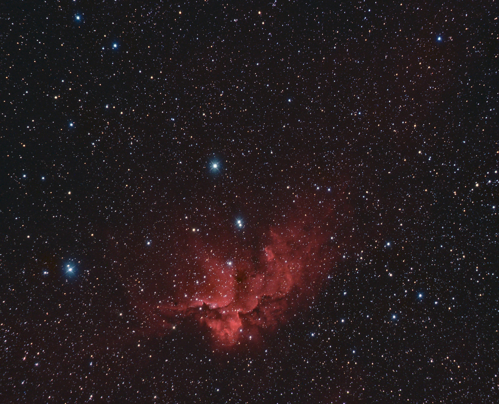

L'instinct m'a fait sortir le matériel alors que la météo était incertaine , bonne initiative , pas un nuage , très peu de vent et surtout repos le lendemain :)
Ha 300 sec x 24 ( sur 30 ) HFR 1,49 a 1,63
L 300 x 3
RGB x 200 sec 3,4,4 bin 2
HEQ5, newton 150/750, moravian kaf 8300, DO
SGP, Toshop
Toujours ce maudit tilt que je n'arrive pas a corriger ( démontage PO , alignement miroir, ... ) si quelqu'un a une idée je suis preneur
Lien astrobin : NGC 7380 , Sorcier , ou plus grand sur flickr en cliquant l'image
27915408062_97b76a1e8e_b.jpgNGC 7380 le sorcier

Elle est très jolie, les étoiles bien bleues et la nébuleuse bien rouge font un beau contraste. :)
Pour ce qui est du "tilt", si c'est du défaut en bas à gauche dont du parles, je pense plutôt à un problème de registration des images, dû sans doute à la présence de coma dans les coins.
très joli :)
Oui distance correcteur/capteur à coup sur...pas assez de correction.
tu es trop près du capteur, ajoute 1 ou 2mm entre le correcteur et la CCD.
Essaye de faire des bagues dans du plastic genre pot de glace, j'utilisais ça pour mon 200F4 avec correcteur GPU

Je vais m'attaquer a la distance capteur- correcteur. Ce qui me retenait , c'est que j'ai le diviseur optique moravian pour La G2 , qui doit théoriquement donner la bonne distance : soit 55 mm, à priori il n'est pas assez précis.
Le MPCC M3 de baader est en M 48 ou M42 avec une bague, je l'utilise en M48 , Je vais donc commencer par ajouter l'épaisseur de cette bague.

J'insiste, mais tes étoiles en bas à gauche sont dédoublées, tu devrais trouver d'où cela vient avant de toucher quoi que ce soit, d'autant plus si tu as le correcteur qui va bien. Si ça se trouve, une bonne registration avec le logiciel ad-hoc et tout rentre dans l'ordre. Ce n'est que mon avis :)
D'accord. C'est pas là qu'elle est le plus déformée sur l'image finale bizarrement. Il s'agit peut-être d'un simple tilt (ça n'a pas une forme de coma)? Dans ce cas, pendant la collimation, as-tu vérifié que l'axe du porte oculaire frappe bien le centre du primaire (par réflexion dans le secondaire, à régler avec ce dernier)? Sinon ça génère du tilt une fois la collimation du primaire effectuée au centre du champ sur une étoile.
