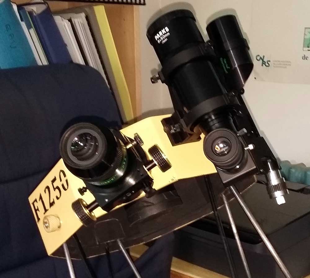

retrait des contres poids pour un système de compensation par sandows marine beaucoup plus léger et réglable pour un poids de 2kg max sur le support du secondaire (les deux viseurs et une bino à 30° par rapport à l'horizon) avec la bino il est préférable d'enlever le viseur optique pour avoir un mouvement plus fluide.

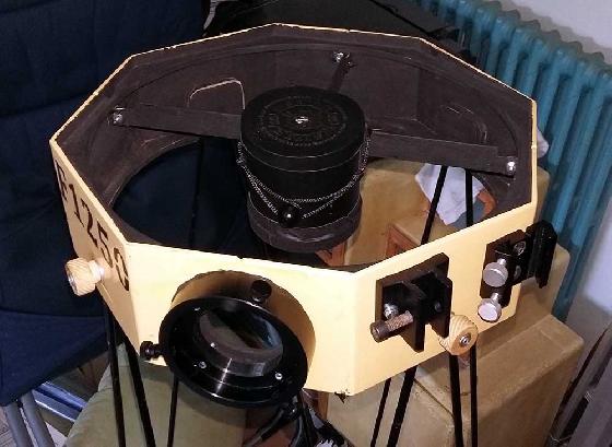

Tu n'as pas de photos de tes adaptations au Strock ?
Surtout pour la fixation du PO et des chercheurs/viseurs ...
je vais vous faire ça... mais en photo d'intérieure :(

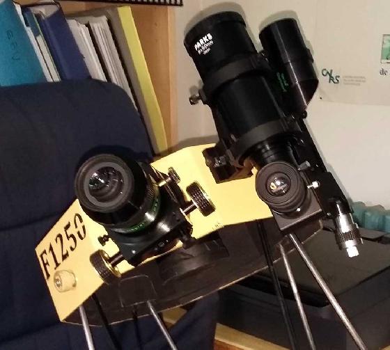

Voilà :
Le système de tension du sandow marin est présent que d'un coté.
C'est redoutable d’efficacité.:cheer:

Avec le nouveau PO as tu été obligé de revoir la longueur du serrurier (cf. tirage) ?
J'envisage de changer mon hélicoïdal pour un Crayford (envie de tenter la photo planétaire sur la table équatoriale lors des brèves ouvertures de "mon" ciel... et confort très moyen de l'hélicoïdal à mon goût).
il est beau ce Strock.
Merci,
Oui il a fallu couper juste en tenant compte du field stop de chaque oculaire (25mm de course pour le JMI). Quant à 'hélicoïdale c'est moyen pour la bino et même pour la collimation laser, ça bouge, par contre ça a de la gueule....
