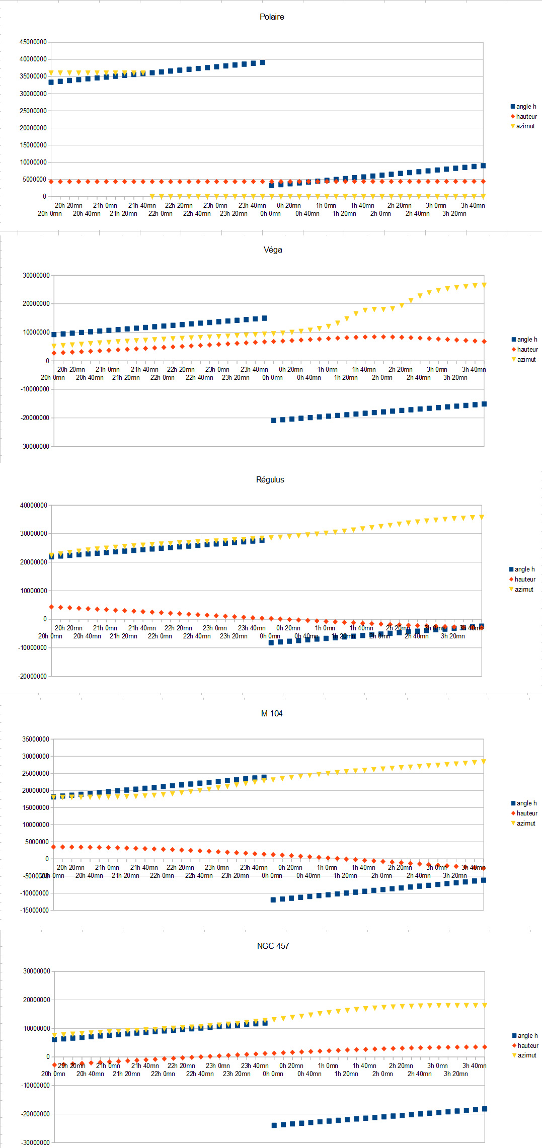

comme je n'arrive pas à trouver les formules, j'ai essayé de simuler sur 8h (même mon épouse n'avait jamais tenté ça :o)
les variations ne me semblent pas énormes
pour assurer une observation "confortable" quelle serait la fréquence des corrections? chaque seconde?
Modifié par gerard33
Alors, un collègue me conseille d'utiliser une dérivée:
V à t0 = ( - position à t0 + position à t0+30 secondes ) / 30
plus simple tu meurs! ça me plait bien...;)

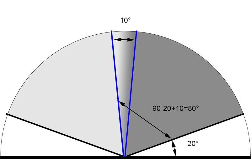

Encouragé par votre participation, j'ose la question subsidiaire :be:
pour les objets passant au zénith, où, d'après mes lectures, il n'est pas possible de suivre correctement, je suppose qu'il faut fixer un cône de dépassement
j'ai bon?
si oui, je pense à 5° de part et d'autre du zénith
z'en pensez quoi?
je m'attend à une avalanche de réponse :D
