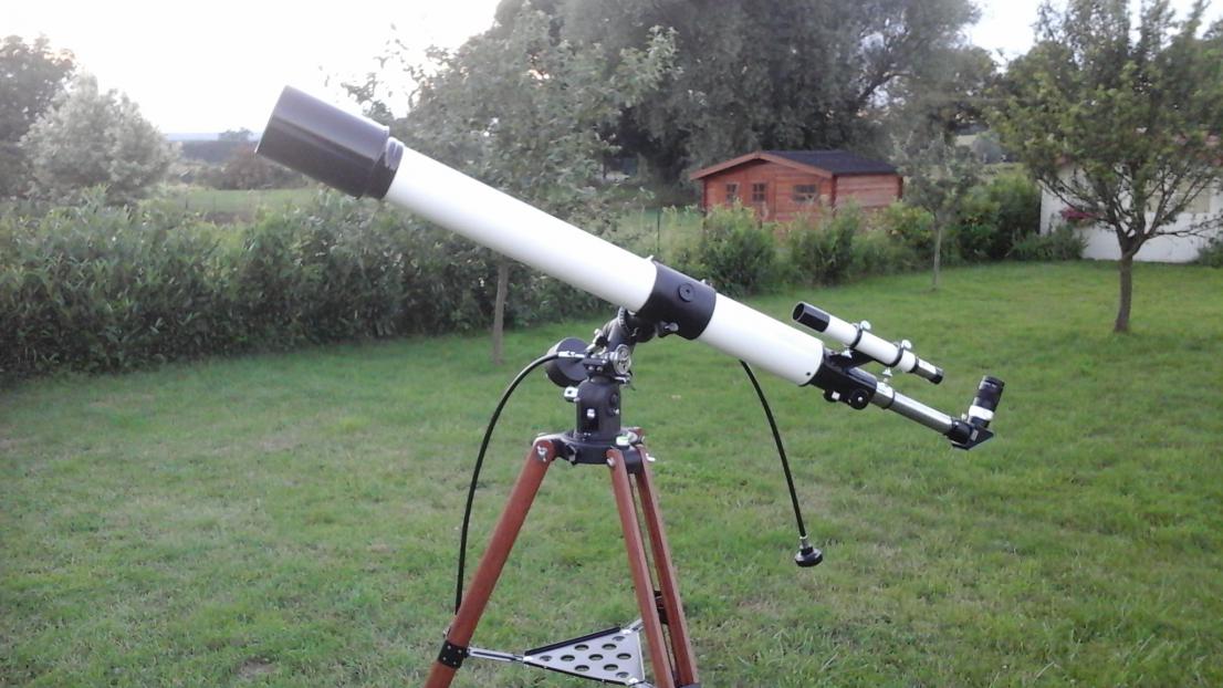

Je cherchais une vielle lunette à remettre en état. Après de vaines recherches, j'en parlais au président de mon club d'astronomie. Sa reponse a été :
"Mais oui, le club a une vielle lunette qu'on n'utilise plus. Si tu veux bricoler un peu, tu peux t'amuser."
J'ai récupéré alors la lunette. Bon, j'ai vite compris pourquoi elle n'etait plus utilisée :
- le tube etait marqué et la peinture avait disparu à de multiples endroits,
- le porte oculaire tenait grâce à une vis et à du scotch, les 2 autres vis avaient disparu,
- le pare buée n'était plus cylindrique,
- 2 vis de collimation avaient disparu,
- les optiques étaient très sales (y compris entre les 2 lentilles),
- l'axe du PO était tordu,
Et du crépis (!) "décorait" le tube...

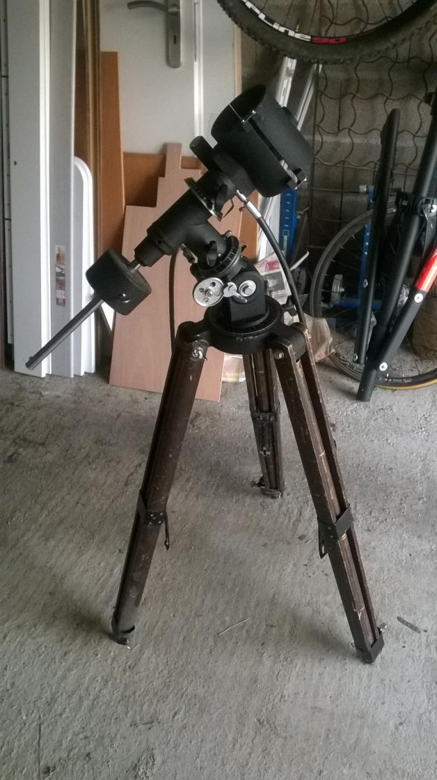

Pour le chercheur, je l'ai retrouvé en pièces détachées dans différents cartons. Son état était très dégradé. Le pare-buée ne tenait plus sur le tube. Le tube avait perdu une grande partie de sa peinture, le porte-oculaire était usé.
Pour la monture d'origine, je l'ai récupérée au fond d'une armoire du club. Elle était très usée et inutilisable en l'état. Le taraudage de réglage de l'axe de la latitude était arraché. Les différents axes de rotation avaient un jeu important et la peinture était abîmée sans compter que différentes petites pièces étaient hs ou avaient disparu.
Après environ 80h de travail, cette lunette a repris du service pour ma plus grande satisfaction.
Les résultats à l'oculaire m'ont agréablement surpris. Le chromatisme de cette lunette est négligeable avec son rapport d'ouverture à 15.

Yes ! Magnifique boulot et très belle lunette .
Comment as tu traité le pied en bois pour lui donner ce bel aspect?
J'ai ici un trépied de géomètre, vieux d'une quarantaine d'années et bien défraîchi, que je voudrais rénover et employer comme futur support d'un parallélogramme pour jumelles.
Nettoyage à l'eau oxygénée ? et ensuite ?
Le trépied en bois était profondément marqué. Je l'ai complètement démonté et repeint les pièces métalliques.
Pour le bois, je l'ai poncé, bouché les éraflures avec du mastic à bois et reponcé et j'ai appliqué 2 couches de lasures coloris "bois exotique". Le résultat est flatteur.
Modifié par Fredjel

Je n'ai pas de photo de la lunette avant restauration mais elle faisait peine à voir. J'ai par contre une photo de la monture.
