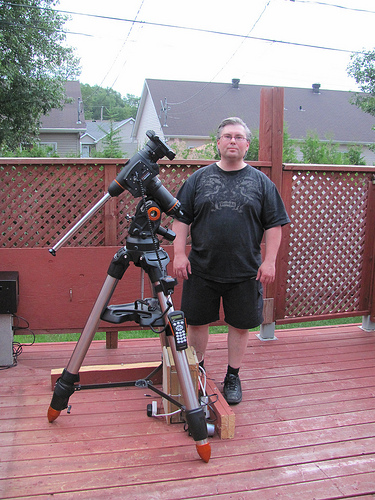

Si le choix se porte sur un C 9 (poids 9,1 kg), l'option CGEM me semble plus adaptée pour les déplacements hors domicile.
- CGEM - les éléments séparés : monture 18,6 kg / trépied 7,7 kilos / contrepoids : 5 et 7 kg.
- CPC - tube et monture à fourche : 26,3 kg (et pas très facile à manipuler) / trépied : 8,6 kg.
Mais la monture prend au sol une certaine place (le balcon est il de bonnes dimensions ?) :
5916837067_f6b43266ff.jpg[
Merci pour la photo ...
En effet, on peut s'apercevoir que c'est une belle bête !!!
Sûrement pas facile à mettre en place ...
Surtout quand on est habitué au Dob...
