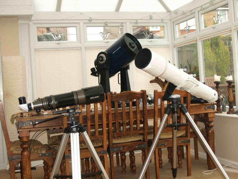

je suis sur qu'avec un trepied acier l'az4 (elle supporte 8kg dans cette configuration et 7kg avec trepied alu) te sera suffisante pour ta 120/1000 en visuel, on sera à la limite tolérable de la monture, 6kg de charge effective. Ma 120/600 (et 80ed) avec tout le toutime :p passe tranquille sur mon az4 :be:
Mais je n'ai jamais testé cette configuration mais entre la 120/600 et la 120/1000 il n'y a que 500gr de différence, à voir :be:
Appel optique unterliden pour leur demander ;) la tu seras fixé, ils sont adorables ces gaulois la :D

avec la Taka FC-100 DF équipée (chercheur, RC, oculaire de 400 g) pas de souci sur la AZ4 pieds alu mais faut bien équilibrer, sinon ça tangue un peu et c'est peu précis pour cadrer. Le tube ainsi équipé doit faire dans les 5 kg.
Elle est à peine plus longue que la 80ED qui allait encore mieux sur la AZ4.
Le sujet est un peu périmé mais pour la 120 sur la AZ4 il aurait vraiment fallu faire gaffe à la longueur effectivement, plutôt qu'au poids, notamment sur les pieds tubulaires acier. L'AZ4 tubu est donnée pour 6.5 à 8 kg de charge
Bon pendant que mon apn fait clik clak :be:, je surfes sur le net (vive l'internet mobile) et j'ai vu une 127 bresser sur az4 et le gars dit que ça fonctionne:
Bon vu la longeur du tube on dirait une 635 alors a voir ..... pour une 1000 :be: (edit: il semblerait que ça soit une 1000 donc normalement cela doit passé sur une az4)
Et ici un gars avec une 102/1000:
http://www.cloudynights.com/page/articles/cat/user-reviews/telescopes/100mm-110mm-refractors/skywatcher-102ar-az4-r1888
Ps: je sais que guillaume n'a pas recup sa lunette et que l'interet du fil est amoindri mais cela peut servir pour aider une future demande dans l'avenir.
Toutefois une 120(7)/1000 sur az4 reste a confirmé alors si un utilisateur de ce genre de config surfe sur ce fil qu'il nous fasse partagé son expérience :be:
