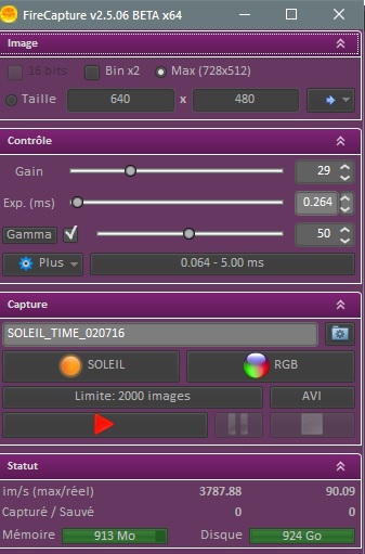

Non cela me semble normal, je n'ai que 4go de ram et un Athlon II x2, ta version de firecapture semble ancienne mais essaye la dernière version 2.5 (bêta) en 64 bits pour voir.

je vois que tu as 913 Mo , peux-tu en mettre plus ? et comment

bonjour,
Les réglages sont par défaut, et non modifiable il semblerait que Firecapture s'alloue 1 Go de mémoire tampon qui diminue puis se recharge à l'utilisation.
Par contre la version 64bits autorise le programme à utiliser davantage de mémoire puisque la version que tu as 32bits ne dépassera pas les 3.6go max.

je vois que je ne suis pas le seul a galerer avec ce logiciel,quelqun pourez t'il m'eclairer sur les fonctions dans le menu de firecapture donc voici une capture d'ecran

Merci pour ces réponses je vais essayez tout ces réglages, le problème, moi l'anglais c'est du chinois mais bon sa va être un peu plus long a comprendre, bonne photo a tous et merci
