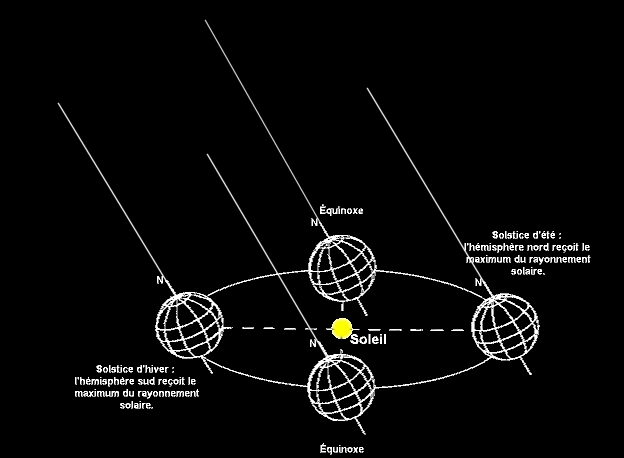

L'axe de rotation de la Terre est incliné par rapport à la verticale du plan de son orbite d'environ 23° 26' et son orientation reste constante au cours d'une révolution autour du Soleil.
Donc son axe aux solstices, équinoxes, aphélie et périhélie, bref toute l'année reste parallèle.
Peut-on mesurer le décalage de l'axe puisque je vise un seul point dans le ciel ?

A la mise en station d'un télescope, printemps, été, automne, hiver , je vise un seul point dans le ciel, le pole céleste.(et je ne compte pas le décalage de la précession)
Si l'axe reste parallèle toute l'année, en prenant quatre références comme les solstices et équinoxes, je vise quatre points.
Si je vise un point alors les axes aux quatre points donnés ci-dessus, ne sont pas parallèles et ont un angle différent.
Je ne comprends pas qu'on vise un seul point dans le ciel en restant parallèle.
Sur le schéma on voit qu'à des moments donnés on vise des points différents si on reste parallèle, non?

  fa7138 a dit :
Non, tu vises une et une seule direction dans les quatre cas. Les quatre axes du dessin sont parallèles donc ne se coupent pas : il y a une seule direction. Il faut savoir que lorsqu'on vise un endroit dans le ciel, on vise une direction. Certes, il y a souvent une planète ou une étoile dans le champ (c'est fait exprès en général...), mais c'est en fait une direction qu'on vise. Le pôle céleste est lui même une direction.
Non.
Sur le schema tu vois bien qu'on reste strictement parallèle.
Tu me répondras que c'est pas possible vu que le PNC est un petit point de rien du tout.
Oui mais tu oublies un détail : l'infini.
Le PNC ou même la polaire est infiniment loin et donc qu'on soit en été ou en hiver on reste parallèle parce que l'écart de position de la Terre entre janvier et juin est négligeable face à l'immensité du cosmos et à la distance entre nous et le point visé.
