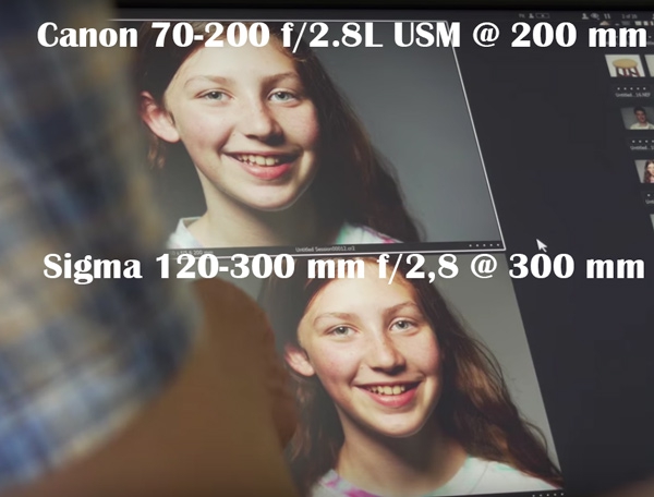

Le cropage, ou recadrage c'est le mot adapté, évoque bien la réduction du champ capté par une surface sensible de taille différente de celle de référence et en rien la focale d'un objectif... La vidéo de Tony Northrup illustre parfaitement cet état de fait, n'en déplaise à certains.
Tiens au fait, voilà un truc bizarre. On a utilisé ici des boitiers plein format, il s'agit d'un Canon 5D Mk II et d'un Nikon D810. Le portrait de la fille a été pris en studio, sans changer la distance entre l'appareil photo et le modèle, avec deux téléobjectifs de marques différentes, le premier réglé à 200 mm de focale, l'autre à 300 mm. On s'attend donc à ce que le portrait pris avec le 200 mm soit "plus petit" que le portrait pris avec le 300 mm. Et pourtant c'est exactement l'inverse ainsi qu'on peut le voir sur cette capture d'écran, les deux images étant vues à la même échelle (pas besoin d'invoquer la perspective de la photo de l'écran, l'écart de taille existe vraiment). Pourtant ici le "crop factor" ne joue pas, les deux capteurs ont exactement la même taille :
Ah oui, ces deux objectifs ne sont pas des culs de bouteille... ils sont vendus tous deux à plus de 2000 EUR...

Quant à tes deux photos prises au Canon et au Sigma, difficile de comparer sans connaître exactement les conditions de prises de vue du ou des deux écrans : distances, angles de prise de vue, déformation due à la perspective,...

2) Pour la comparaison entre tes deux photos, je t'ai répondu en fin de message précédent (en petites lettres) ;)
(J'ose espérer que tu n'as pas quand même pas malicieusement recadré une des deux photos (crop) pour m'induire en erreur... :confused:)

bizarre cette affaire des deux photos... D'une, la fille a changé son pull de coté ou l'image est inversée, mais les ombres sont toujours du même coté ? Mais surtout, sur l'image prise avec le 200mm, les cheveux de la fille sont flou. Ce qui prouverait que la distance du shoot avec le 200mm aurait pas été la même qu'avec le 300mm. Il nous faudrait le lien du site ou tu as trouvé cet exemple pour se rendre compte de tous les éléments et surtout du sérieux de cette démonstration. Oui, bizarre bizarre... Vraiment étrange ? :p:D
Un argument me vient spontanément:certains objectifs à mise au point interne changent de focale pour assurer une mise au point rapprochée,à l'instar du mécanisme de la vision humaine pour accommoder.
Ce sont le loup de Tex Avery et les pieuvres aussi qui ont des yeux qui augmentent de tirage.:)
La focale de 300mm à l'infini devient peut-être inférieure à 200mm en mise au point rapprochée.;)
Modifié par Invité
  R V a dit :
Tout à fait d'accord :)
D'autant plus que, là, il n'y a pas d'ambiguïté entre 200 et 300 mm (quoiqu'on ne puisse se prononcer puisque les clichés n'ont pas la même taille...:mad:)

  Fred_76 a dit :
Les deux distances sont les mêmes, à quelques 10aines de cm près, les deux photos sont affichées au même rapport de visualisation sur le même écran, superposées l'une sur l'autre.
La source est ici, il explique aussi le pourquoi de l'effet :
http://northrup.photo/gear-basics/lens-features/focus-breathing/
OK... et l'explication du gars, c'est quoi...?:confused:
Je ne vois pas ce qu'il cherche à démontrer...
Il ne demontre rien, il montre et constate ! Il explique ensuite dans quelles situations cela peut être problématique, mais il faut lire l'anglais...
Le phénomène vient de la distance du sujet. Les lentilles asymétriques qui composent les objectifs et surtout les zooms altèrent la focale pour faire la mise au point. Le degré d'altération dépend de la formule optique. C'est détaillé dans d'autres articles sur le net.

  Fred_76 a dit :
C'est d'autant plus curieux que, le sujet photographié n'étant pas à l'infini, le grossissement apporté par le 300 mm, par rapport au 200 mm, devrait même être supérieur à 1,5 !...:confused:
Par ailleurs, je ne suis pas convaincu par cette altération de la focale : un télé annoncé à 300 mm est un télé à 300, non...? De même pour un 200 mm.
(Bon nouveau sujet d'investigation ;):))

Oh ! Avec ma vue de vieux... Je dirais que la fille qui prend la photo avec le canon est bien plus en avant qu'une dizaine de centimètres. Oh oui, je dirais même presqu'1 mètre. Allez, au moins 60-80cm et surtout pas sur le même angle. Non non, quand on fait des tests, on les faits de la même manière et pas un shoot sur trépied et un autre à main levée à une distance approximative. Aussi je ne comprends toujours pas pourquoi une des photos est inversée ? Oui, un test à oublier...
C'est dommage, car il et elles se donnent beaucoup de mal quand même. Mais vraiment dommage cette approximation...
Allez Fred_76, on en parle plus, D'accord ? ;)
Ben oui, ça ne vaudrait pas le coup d'en discuter encore si c'est pour constater qu'au bout de trois pages on serait toujours même point... :p:D

#67 je donne l'explication.;)
Si on peut en parler. Ce test a été fait rapidement (et l'angle on s'en tape) mais d'autres l'ont aussi fait et le constat est le même. Northrop a fait d'autres tests plus précis, sur trépied qui illustrent aussi ce phénomène. Cette curiosité optique a un nom, il s'agit de la variation de la focale en fonction de la distance de mise au point, en anglais, plus prosaïquement focus breathing.
Il n'est en général pas gênant en photographie de paysage car le photographe recadre et zoome comme il l'entend. Par contre il devient gênant en vidéo quand le cinéaste veut, sur un même plan, changer le focus entre un personnage au premier plan et un personnage au second plan, l'effet de changement de focale rend très mal à l'écran.
Il est aussi pénalisant quand le photographe de studio veut composer parfaitement son cadrage à l'avance et qu'il utilise des objectifs différents en fonctions de l'éclairage ou de la scène photographiée, ou qu'il souhaite faire un compositage de diverses photos de la même scène avec des mises au point différentes (focus bracketing) : entre chaque prise le cadrage change...
Ce phénomène est différent du facteur de conversion (ou crop factor), mais son effet est similaire : deux objectifs différents à même focale (théorique) donnent des images cadrées différemment. Autant avec le crop factor on est dans la géométrie pure et dure, autant l'effet de variation de focale avec la MAP est un effet optique pur.

Pour qui a fait un peu d'optique, le phénomène que tu évoques est tout à fait normal, et non pas un défaut propre à l'optique utilisée.
On ne voit d'ailleurs pas la raison pour laquelle un objectif de focale donnée verrait sa valeur changer selon la mise au point...:D . Comment le pourrait-elle, par quel tour de magie...?:confused:
La distance du capteur au centre optique de l'objectif ne peut mécaniquement pas (ou optiquement pas) modifier la distance focale de l'objectif. Elle reste intrinsèquement ce qu'elle est, quelle que soit l'utilisation qu'on fasse de cet objectif.
La distance focale d'un objectif s'entend pour un objet situé à l'infini. Pour toute autre distance (distance de mise au point), l'image de l'objet se forme à l'arrière du plan focal, d'autant plus loin que l'objet est près.
Dans ces conditions, le calcul de la dimension linéaire de l'image (à taille d'objet identique) est fonction de la valeur de la distance focale mais aussi de la distance de l'objet. Tant que l'objet est considéré comme étant "à l'infini", il n'y a pas de répercussion et la taille de l'image d est égal à F x alpha, alpha étant l'angle sous lequel est vu l'objet.
Cette relation très simple n'est hélas plus exacte quand l'objet est plus proche, au point de laisser croire à une modification de la valeur de la distance focale F de l'objectif utilisé. On est donc en présence d'une "distance focale apparente" F'= F x k, k étant le facteur perturbant (très voisin de 1 dans la majorité des applications usuelles).
Modifié par Toutiet
Je n'ai pas dit que c'était un défaut ! Au pire ça peut gêner certains en fonction de l'usage qu'ils font de l'objectif. D'autres trouveront curieux d'avoir un zoom à 300 mm qui donne une image plus petite qu'un zoom à 200 mm de leur gamin qui joue devant eux... j'imagine leur tête quand ils réalisent cela après avoir dépensé 2000 EUR dans leur 300 mm !
Ce n'est pas si simple avec la complexité des objectifs à focale variable. On parle de 10 à 20 lentilles, organisées généralement en deux ou trois groupes principaux, un convergent (en amont), un autre divergent (en aval). Oui, la distance focale est donnée pour un objet à l'infini. C'est plus pratique (et vendeur) pour un fabricant de dire que son objectif fait 200 mm de focale, plutôt que de dire qu'il fait 200mm à l'infini, 180mm à 30 m et 140mm à 2m.
Avec les objectifs, et surtout les zooms (plus complexes encore) il y a diverses façon d'arriver à la mise au point : soit en déplaçant toutes les lentilles ensemble, c'est ce que l'on fait avec un télescope pour de la photo au foyer, soit en ne déplaçant qu'un groupe par rapport à un autre, un peu comme ce que l'on fait en projection oculaire. Selon les cas, la focale de l'ensemble peut varier dans un sens ou dans l'autre selon la distance du sujet et donc le réglage à faire pour obtenir la mise au point.
C'est très bien expliqué ici dans les §3.3.7 et §3.3.8 :
http://www.claudegabriel.be/Optique%20chapitre%204.pdf
Ou ici :
http://www.pierretoscani.com/echo_teleobjectifs.html#tele_13
Modifié par Fred_76

Enfin, comme je l'ai illustré avec la variation de focale par la mise au point sur des sujets proches, il faut se méfier des illusions : dans certains cas, ce qu'on pensait être une conséquence du facteur de conversion n'est qu'une propriété optique de son matériel.
