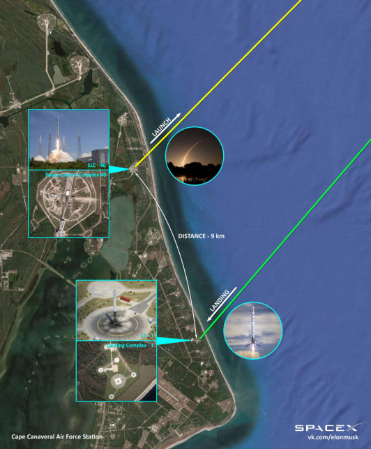

Le lancement est programmé pour 18 juillet à 04h45 UTC depuis le SLC-40 (Cap Canaveral Air Force Station, Floride)
La tentative de récupération du premier étage sera un retour au sol sur la zone d'atterrissage qui jouxte celle du lancement. (Landing zone 1)

La fenêtre de tir est dite "instantanée". C'est à dire qu'il faut partir à l'heure exact pour se synchroniser avec les passages de l'ISS.
On dit que le système de "launch abort" est maintenant opérationnel. Dragon peut s'échapper avec ses propres moteurs, même au sol.
Tout a bien fonctionné et le temps entre décollage et retour réussi au sol de l'étage a duré dix minutes à peine;
  • allumage "burnback" (retour sur la trajectoire Est-Ouest)
  • allumage d'entrée (pour éviter surchauffe au contact de l'atmosphère)
  • phase de guidage avec gridfins (ailerons de direction)
  • allumage atterrissage.

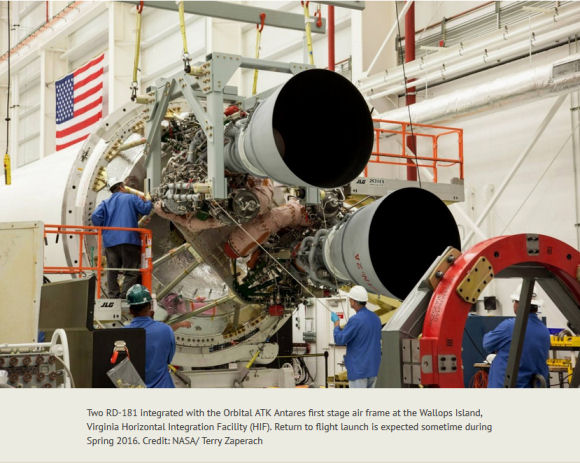

Concernant le remplacement des anciens moteurs de l'Antares d'Orbital-ATK (AJ 26) par des RD 180
C'est même étonnant d'apprendre que c'est possible.
J'ignore s'il existe des standards de montage comme pour les moteurs d'avion. (P&W / General Electric / Rolls-Royce). Il doit y avoir des interactions complexes entre le moteur et son système d'alimentation. Difficile à croire qu'un moteur "greffé" peut donner un même rendement qu'un moteur d'origine.

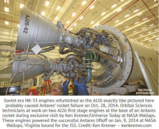

Le moteur AJ26, était en fait le moteur NK 33 (qui équipait le lanceur lunaire russe N1 à la fin des années 60) dont un ancien stock avait été acheté. Il avait été modifié et modernisé par Aerojet son importateur.
Ils avaient été soupçonnés d'être en cause lors de l'explosion de l'Antares et de la perte d'un cargo Cygnus.
Orbital-ATK avait donc décidé de ne plus les utiliser.
Mais comme tu le dis .... rien d'évident à adapter un nouveau moteur.
Sauf que les russes ont développé un moteur plus récent et plus puissant le RD 181 qui a une configuration identique et peut donc s'adapter assez facilement.
Ils ont du obtenir une dérogation (tout comme ULA pour les RD180 de l'Atlas 5) du Congrès américain, pour pouvoir en importer malgré l'embargo contre la Russie, et re-motoriser leur lanceur
http://www.universetoday.com/121880/orbital-atk-on-the-rebound-with-antares-return-to-flight-in-2016/
Bien sûr c'est le premier vol du "nouvel Antares re-motorisé" baptisé Antares 230, qui permettra de vérifier que la "greffe" a réussi :be:
A noter qu'avec cette version plus puissante de moteur, l'Antares 230 pourra emporter plus de charge utile. Orbital-AtK pourra "compenser" la perte d'un Cygnus en mettant une masse de fret plus importante dans les vols CRS qui lui restent à effectuer dans le cadre de son contrat avec la NASA.
