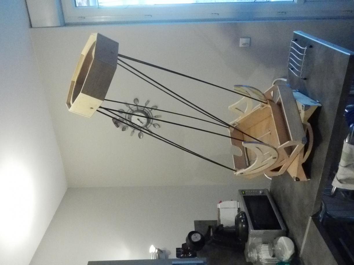

TADAAAAAAAAAA :
l'est beau hein ? :be::be::be::be:
J'ai fait des trous dans la caisse du primaire spécialement pour chtit bilou :D

en un mot : autosatisfaction !:rolleyes:
Ooooh yeah !
En tout cas, même dans une cuisine, ça a de la gueule ! BRAVO ! Et bon courage pour la suite !

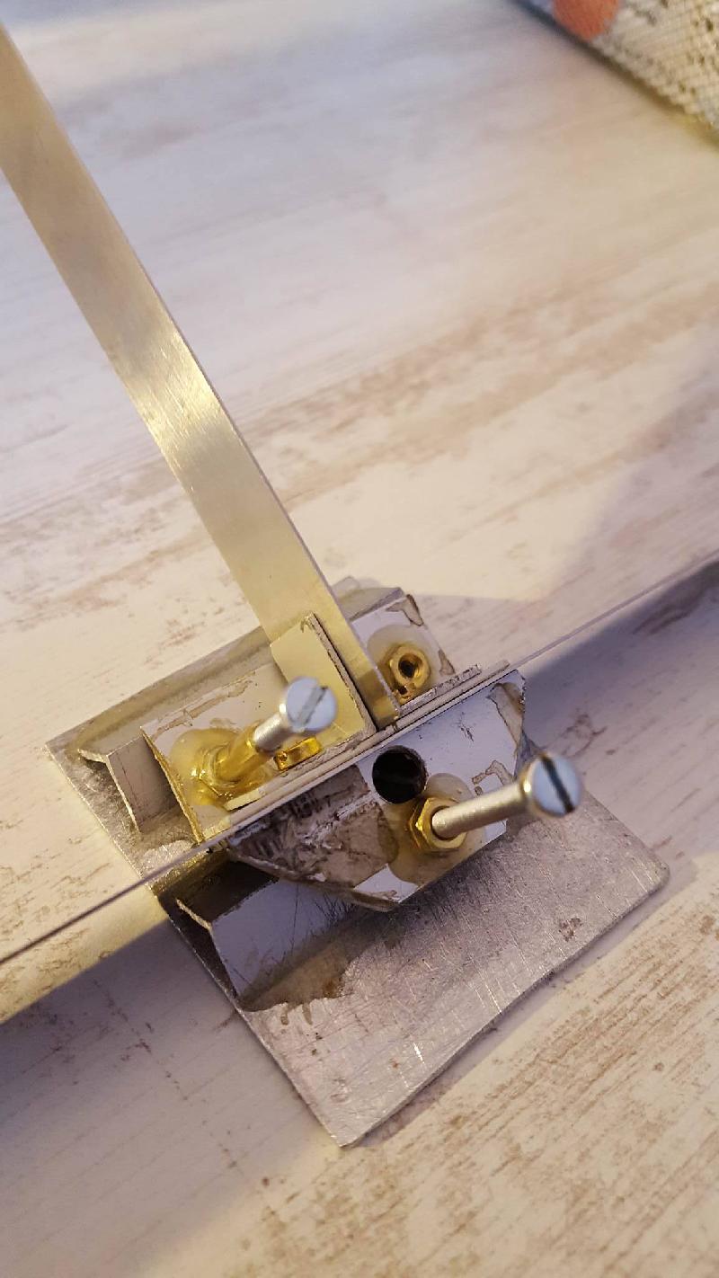

Vous avez mis quoi sous les taquets de maintient du primaire pour proteger loors de "contact taquet - miroir" ?

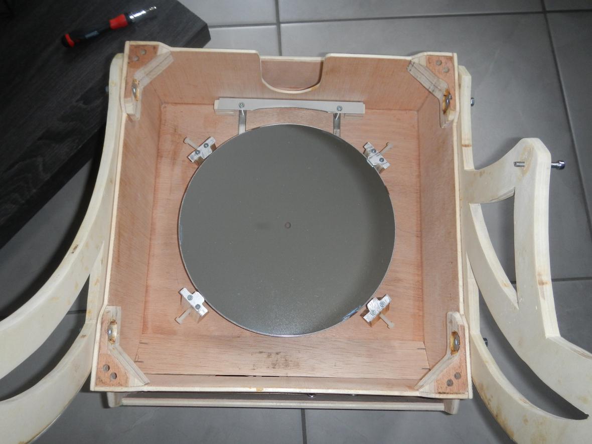

J'ai fait un test miroir ! Brrr ca fait bizarre :p
les cales latérales ne sont pas fixées, je les ai mises a 131 mm du centre comme sur le plan, or c'est a peine si le miroir touche les taquets :b:
Du coup je l'ai mesuré il fait 250 mm de diametre pas plus
les cotes sont adaptées pour un miroir de 254 donc je place mes cales latérales à 129 mm (131 - (4/2) ) ?
Autre chose, j'ai tester la collimation en position haute, ca vient toucher les 2 taquets du haut (sur la photo).
En utilisation il faut ouvrir ces deux taquets a chaque fois pour ne pas qu'ils genent ? (et l'antibasculement est joué par les vis nylons ?)

At first, la plaque secondaire n'a pas besoin de dépasser du miroir (juuuuure ! :-) ). Je viens de mesurer : 60x40 mm.
Pour les cales latérales, à toi de faire en fonction de ton miroir, c'est toi qui décide !
C'est vrai que pendant la collimation les taquets m'ont déjà gêné car le miroir va trop haut. Je les fais tourner. En tout cas, l'antibasculement ne se fera pas avec les vis nylon !!!
J'ai vu ta photo, comment fais-tu sans ouvrir le pan coupé ???

...Vous avez mis quoi sous les taquets de maintient du primaire pour proteger loors de "contact taquet - miroir" ?
Une fois qu'il y aura l'araldite dans l'extremité des tubes carbone, on pourra serrer comment ? tres tres tres tres fort ? ...
*** c'est vrai que je n'ai rien mis sous les taquets ... alors qu'on a toutes les raisons d'y penser ...
Tu nous tiens au jus ?! :be: J'imagine bien une pastille souple et très fine.
*** Assez fort pour que la cage du secondaire ne bouge plus, mais pas comme un bourrin. L'expérience te le dira !
Bon ciel !
Pour les taquets, je les ai fait en pvc sur mon Strock.
Pour le 400,ils sont en métal et j'ai collé une pastille de pvc dessous...

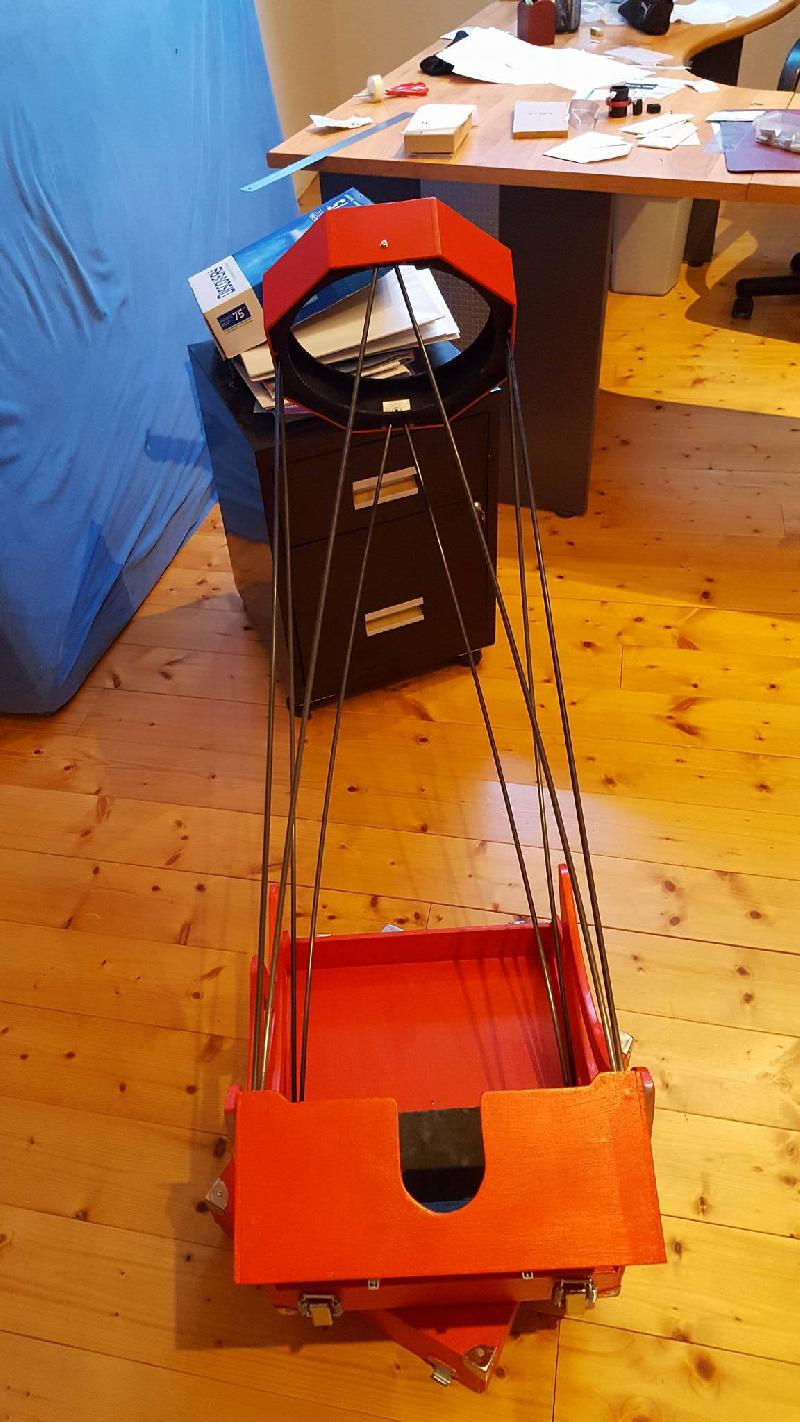

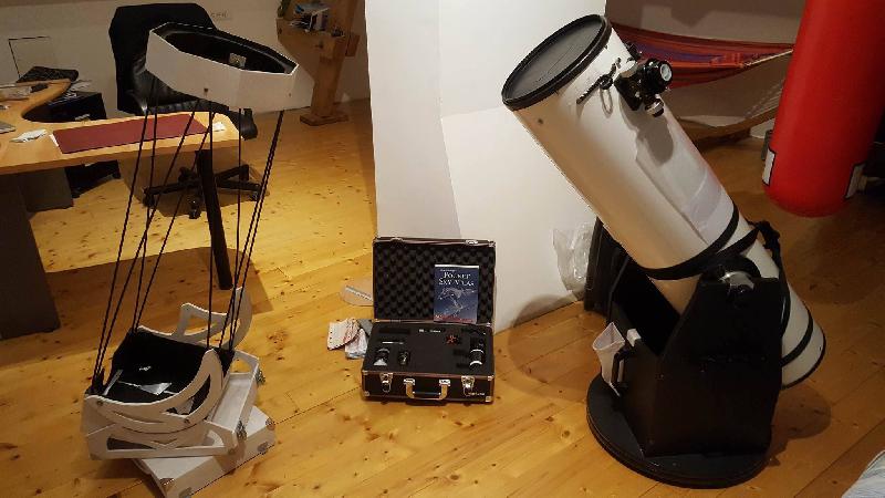

1°/ Commençons par un cadeau d'anniversaire : valise alu moussée
Vous noterez qu'il reste de la place pour un ES 8,8 mm, un ES 24 mm, des filtres et un Baader Mark III :be:

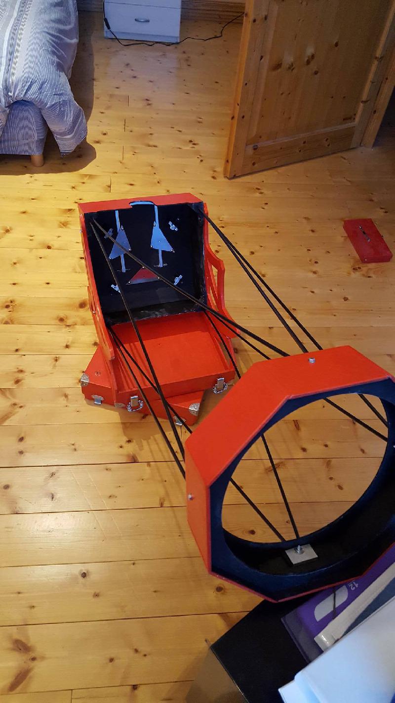

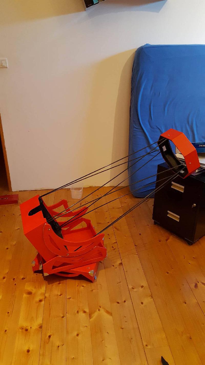

2°/ Ptite photo de famille avec le Strock et sa sous couche
3°/ Barillet opérationnel, avec les cales latérales fixées
Pour protéger entre le miroir et les taquets je vais peut etre mettre juste un bout de scotch
Par contre, j'ai pas trouvé de clou a tête bombée, c'est des clous tapissiers, mais je pense que ca me bouffe un peu de hauteur :/

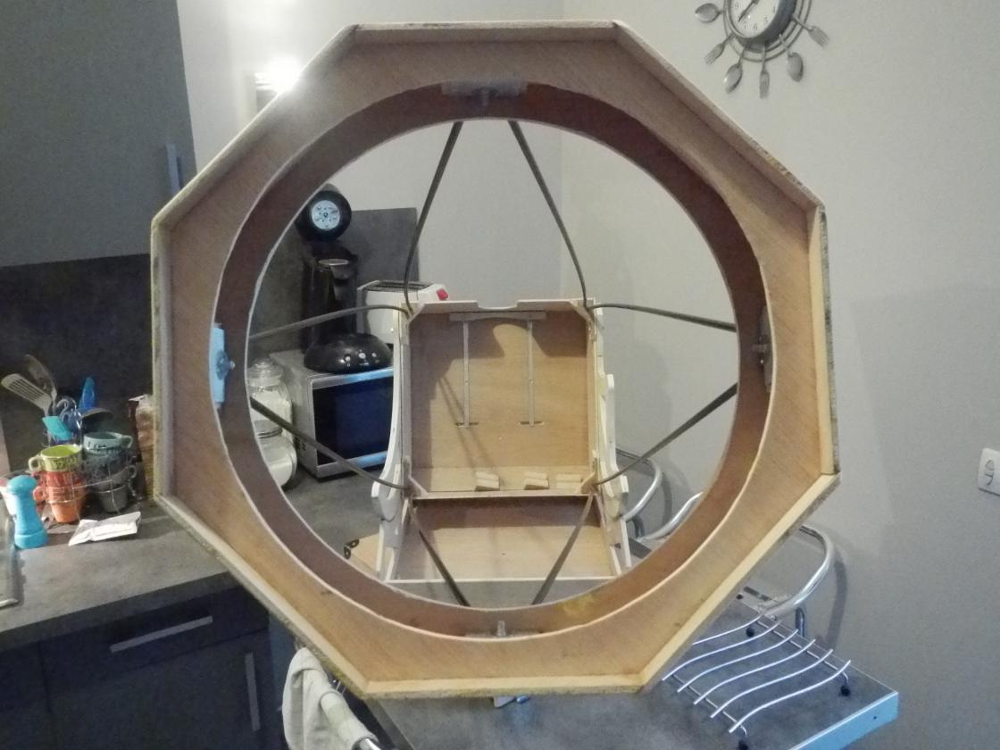

4°/ L'araignée a bien progressée ( :o elle parait encore plus sale en photo :malade:
pas facile a coller ces tubes laiton
5°/ Bien sur la peinture ! (j'hésite à faire une 2e couche)
6°/ Les patins teflon. Quelle mer** à couper ! Par contre ca glisse bien :)
Pas d'Ebony star de prévu, ca a l'air de bien glisser
photo a venir

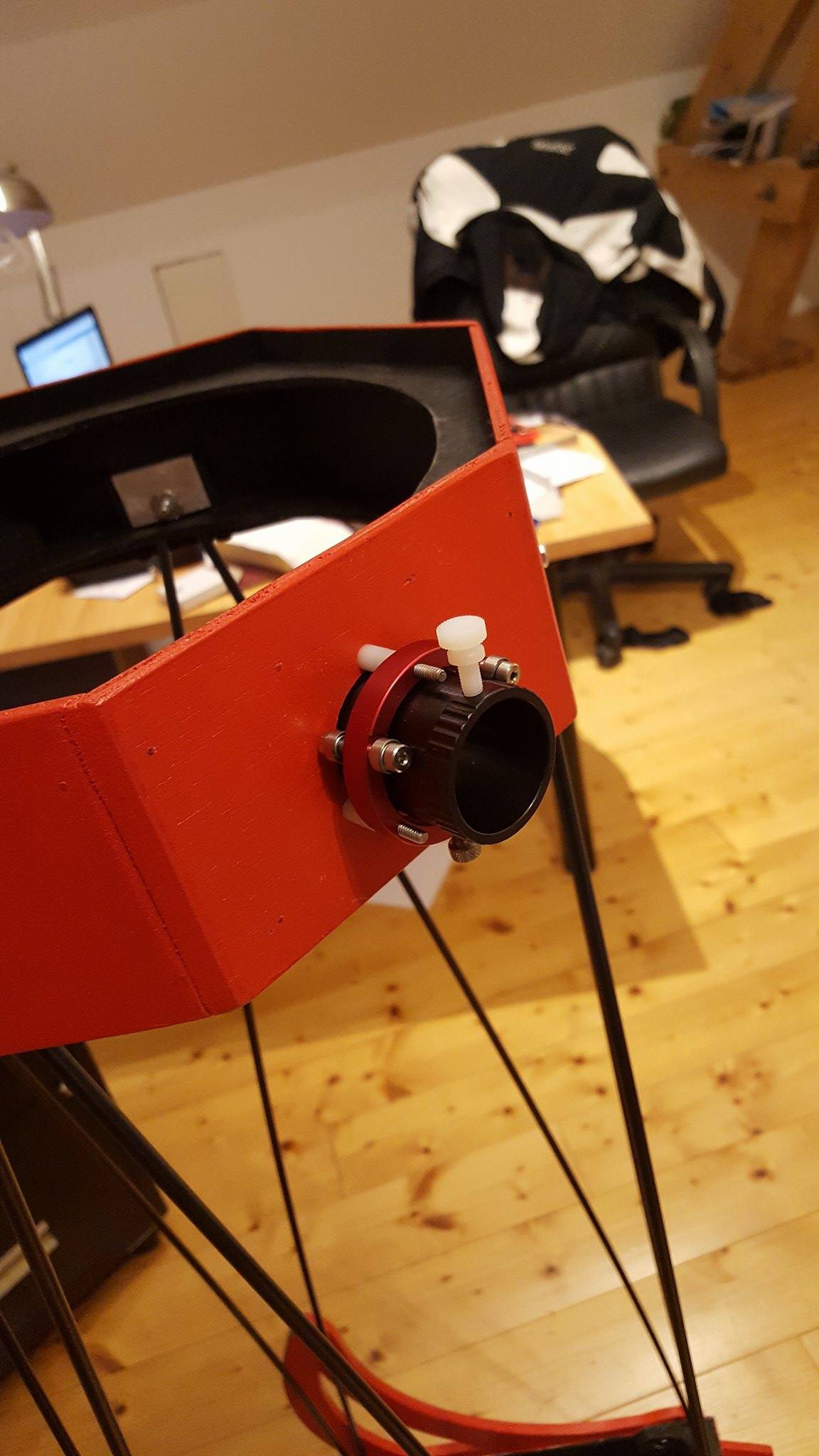

- demander sur le forum à quelle hauteur il faut fixer l'araignée et le porte oculaire dans la cage du secondaire
Question :
à quelle hauteur il faut fixer l'araignée et le porte oculaire dans la cage du secondaire ? :be::be::be:

Pour l'araignée, je dirai en face du trou du po ;), qui aurait dû être percé avant montage. Tout est dans le plan.
Tant qu'à charcuter la cage secondaire pour le trou du po, pense au passe filtre, accessoire INDISPENSABLE.

ah oui en effet le trou du PO est notifié sur les plans ! Ca sent la scie cloche ça =S
Pour le fixer d'ailleurs, c'est les vis de l'intérieur vers l'extérieur, et un tube entre le bois et l'anneau rose du porte oculaire, c'est bien ca ?
on met quel tube, le petit, le moyen ou le gros ? (je dirais le grand sinon le roulement va géner ... :) )

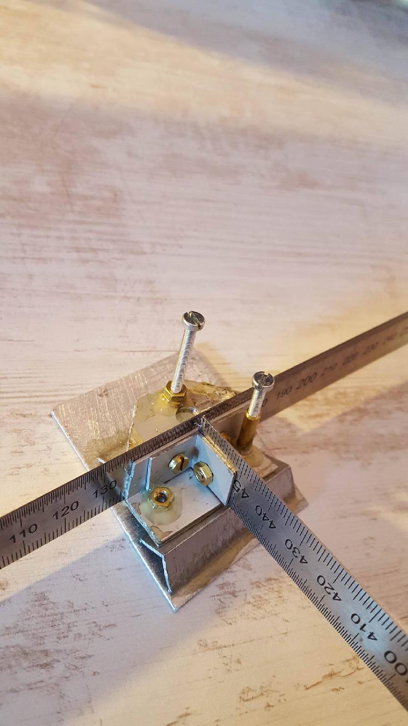

Bon me faut (encore) une confirmation ...
J'en suis au collage du secondaire.
Je suis le tuto :
Tracé du centre et report du décalage sur la forme(de nombreux sites donnent les explications sur la façon de calculer ce décalage).
Le décalage a reporter sur ce papier est donné par la formule : décalage = 1,4 fois le petit axe du miroir secondaire divisé par 4 fois le rapport focale sur diamètre du miroir primaire.
décalage = 1,4 x 50 mm / 4 x 5 = 3,5 mm
(F/D = 1250/250 = 5)
Vous me confirmez ?
(je sens que je vais revenir dans 3 minutes pcq je serai encore coincé ^^)
En fait je comprends pas comment faire le collage (enfin comment bien placer le miroir sur la plaque alu).
Ce tuto la : http://www.reto.fr/marquage/imagepages/image1.html
Il faut le faire ?
Et si je fais le tracé, ca me sert à quoi après ? :b:
