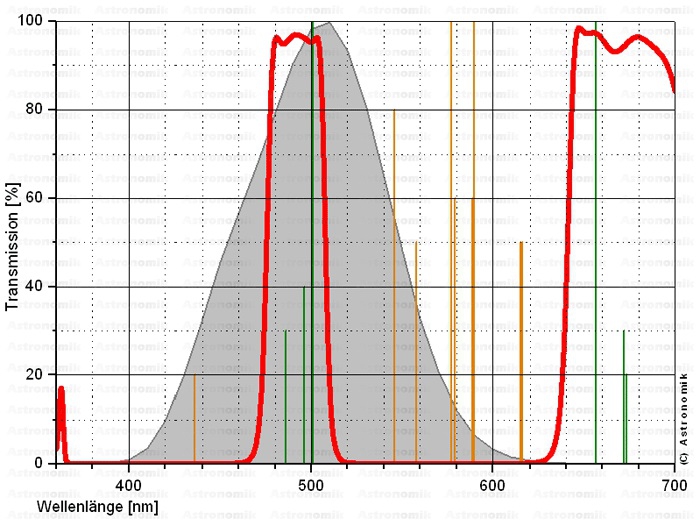

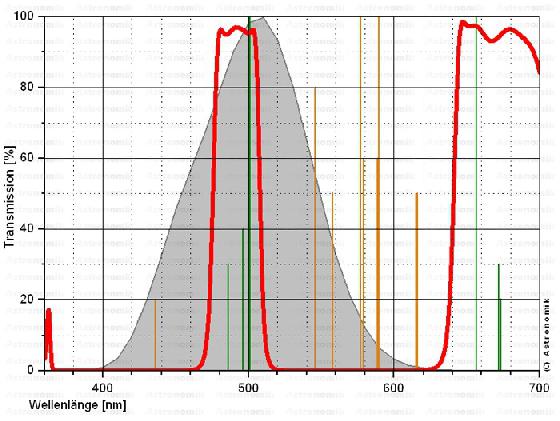

L'UHC astronomik est le plus étroit. autour du OIII. L'UHC-S baader est un peu plus large autour du OIII et le CLS encore plus.
L'UHC-Astronomik laisse passer les Ir. (il n'existe plus en version "photo" avec Ir cut contrairement au CLS). Il faut lui ajouter un filtre Ir cut. Heureusement les QHY on déjà un traitement Ir cut sur la fenètre frontale. Donc ça colle bien. Attention avec les APN défiltrés total par contre.
Attention aux UHC visuels qui ne laissent pas passer le Halpha correctement.

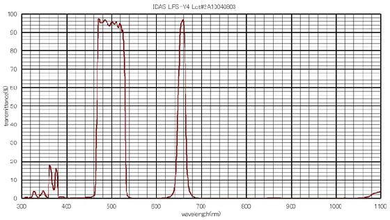

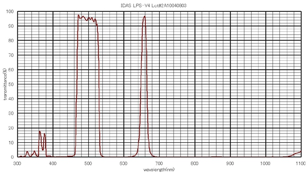

Le filtre que tu possèdes est un idas LPS V4 qui est un filtre UHC un peu plus large avec une fonction UV/IR cut. Sur le papier il est adapté pour les caméras OSC et DSLR et sert pour les nébuleuses et les comètes.
Pourquoi tire il vers le rouge ?
Si tu prends un UHC tu va probablement avoir un peu près le même résultat plus contrasté avec un temps de pose un peu plus long.
Salut Olive : En fait le temps de pose ne "sera pas" plus long, mais il "peut" être plus long :
- on ne perd pas de signal utile sur les nébuleuses à emission, qui emettent un spectre de raies extrèmement étroites, comme indiqué sur les graphes que tu as donné. L'UHC laisse encore passer la totalité de ces raies utiles.
- mais le fond du ciel est nettement plus aténué par rapport à l'Idas LPS, les bandes passantes du filtre étant beaucoup plus étroites.
Bref, le fond du ciel est plus sombre, mais on a le même signal sur la nébuleuse : Le rapport signal à bruit s'améliore.
Comme le fond du ciel est plus sombre, on peut et on a intérêt à poser plus longtemps, du moins jusqu'à ce que le bruit du fond du ciel dépasse largement le bruit de lecture ( > x3.5 ) à moins que ça sature avant bien sur.
