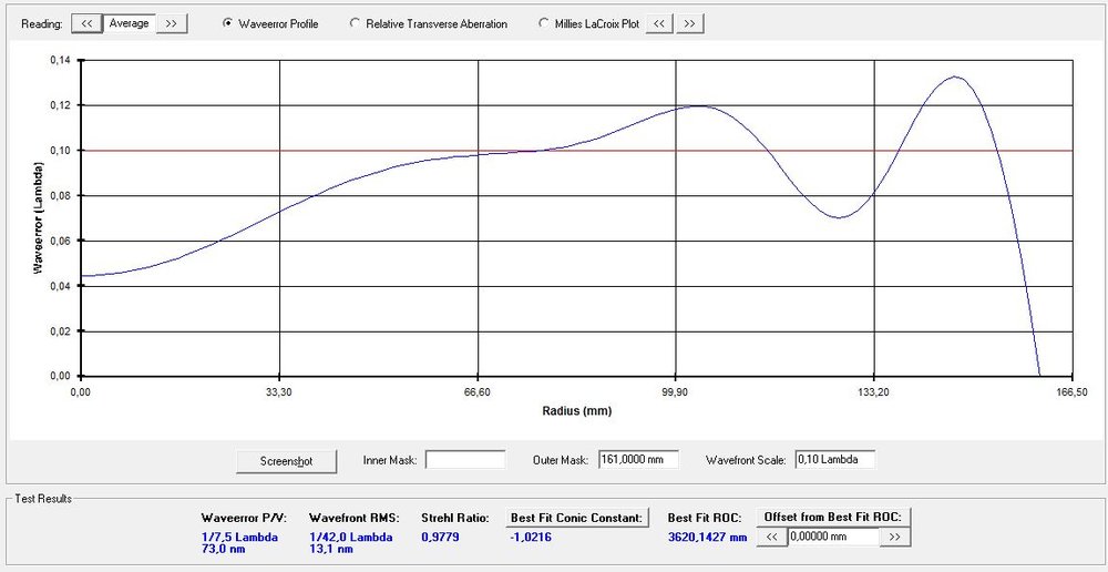

bonjour frank, bonjour amed
j'en suis la...
voir les images
j'ai plusieurs conseils a vous demader
faut il aller plus loin ?
si oui, comment effectuer les corrections, j'ai un poste tournant
un outil de 60mm
un outil de 120mm
merci pou votre aide
Pierre

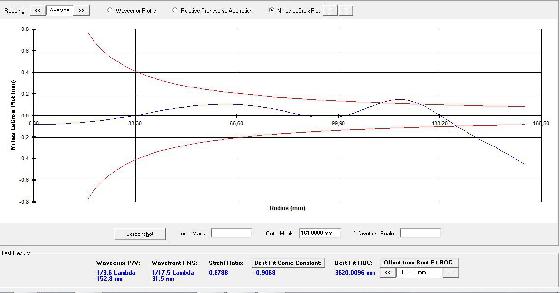

Pierre,
Tu as posté 2 profils ML différents, peut-être 2 méridiennes différentes, le 1er est bon à mon avis mais le 2eme est très mauvais, surtout les 2 dernières zones. Je crois que ton miroir est zoné, peut-être que t'as fait des corrections par sur-pressions , c'est ce que j'ai eu avec le mien.
Aussi, en plus du ML et de l'écart P-V , il faut voir le critère de Couder qui doit être inférieur à 1 ( erreur transverse entre 1 et -1).
Amed
le premier diagramme est l'erreur sur l'onde, le deuxieme est milles lacroix, l'erreur transverse elle est comprise ente -1 et +1
Et bien là , ça sent bon, tu pourrais faire quelques courses normale de parabolisation, miroir dessus , genre, par 3 minutes .
fr.G

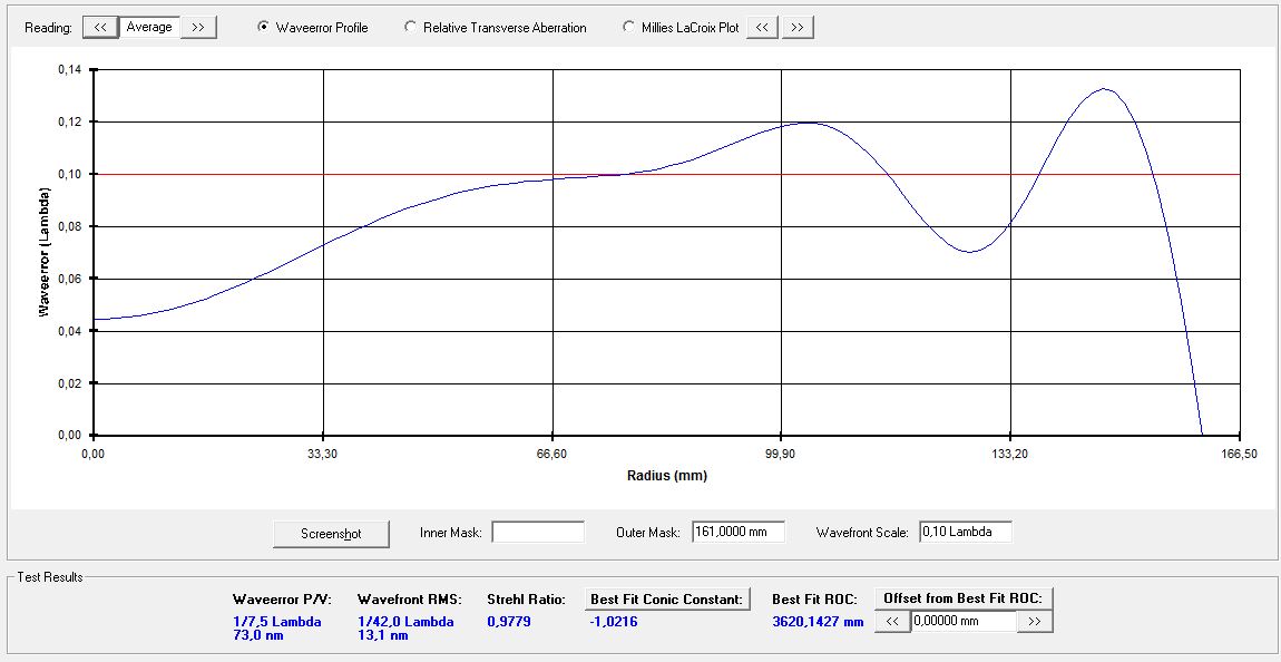

bonjour
J'en suis la.....
qui peut me donner des idées pour continuer ?
Frank si tu vois ce post, je compte sur ton avis
peut etre quelques course de parabolisation grand outil mirroir dessous ????
merci por votre aide
Bonjour Pierrot,
J'avais éliminé ce genre de bosse périphérique en travaillant en surpression avec l'outil D/2 : courses en W serré (largeur 4-5cm), de longueur Doutil/3 en appuyant assez fortement avec la main qui est au dessus de la bosse
Mais comme on en avait discuté, c'est difficile d'avoir vraiment de l'expérience avec 1 ou 2 miroir tailler, c'est bien là que l'expérience des Franck et autres polisseurs pro est indispensable.
Bon courage
Jérôme

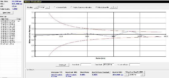

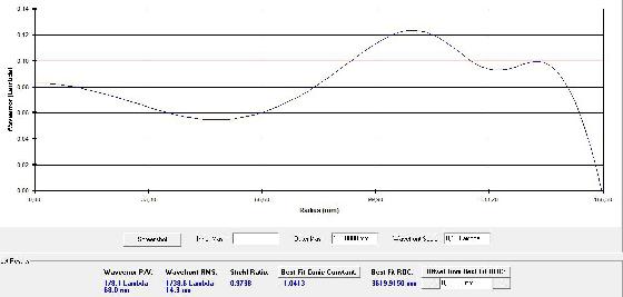

une nouvelle etape (voir courbe de la surface) je pensais a une retouche outil 60% du diametresur une couronne a 160 mm de diametre soit D/2 puis unufier mirroir dessus outil plein diametre courses de parabolistion pour conserver le profil
qui peut me donner des idées de retouche Frank si tu ve lit entre autres
Merci Pierre
