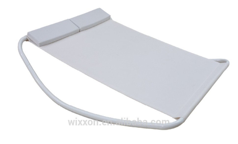

Un autre modèle pas mal
Sinon, y a aussi les "rocking bed" :p
:refl: par contre, le modèle 2 places n'est p't'être pas une bomne idée pour observer les étoiles :blush:
