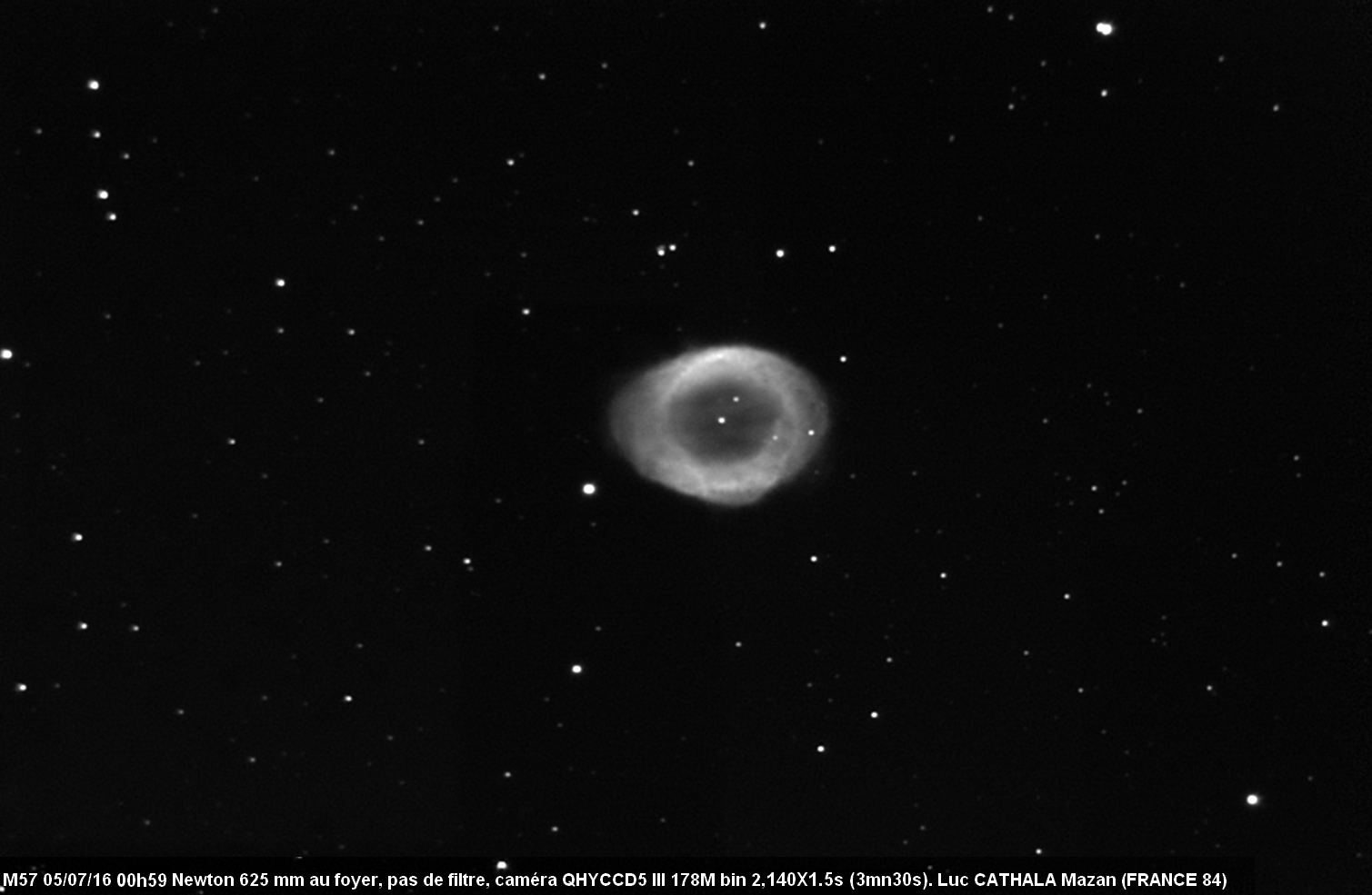

Après avoir encore une fois essayé d'imager Mars avec une turbulence moyenne je me suis dit pourquoi ne pas tenter M57.
Donc voilà un premier test sur cette nébuleuse planétaire qui était quasiment à la verticale.
J'ai même fait des darks car avec des poses de 1,5s c'est nécessaire.
Donc au foyer en bin2.
Les étoiles sont un peu rectangulaires mais sur une autre image elles sont bien rondes. Je suis quand même assez satisfait de ce premier test genre Albéric ou exaxe.

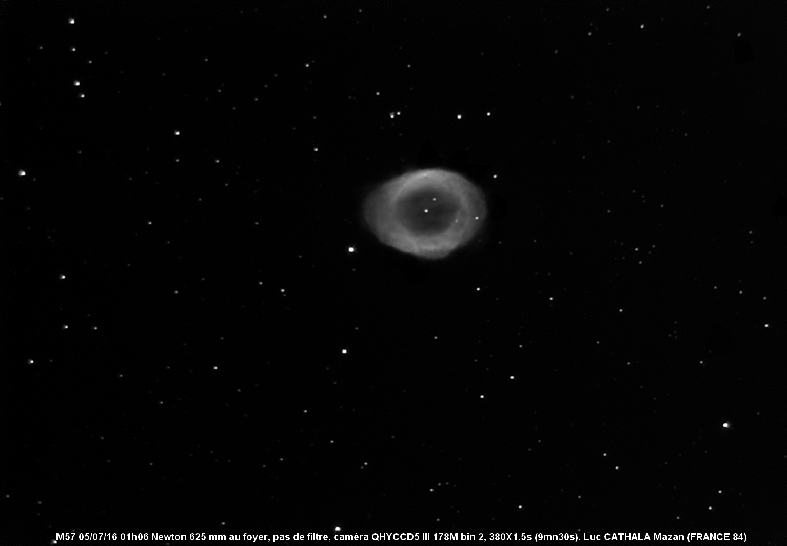

Une nouvelle version d'un autre film avec moins de poses mais un peu plus de détails. C'est subtil mais mieux et étoiles plus rondes.
Bonne journée.
Luc;)
Modifié par CATLUC
Luc;)
Salut
ben oui, très belle image, beaucoup de détails, mais pourquoi les étoiles sont elles rectangulaires :?:
Non le binning 2 est fait à l'acquisition.
J'ai vu que Sharpcap pouvait aussi faire le black pendant.
Bon ce n'était qu'un premier essai mais ma plateforme marche donc pas trop mal.
Mais qu'est ce que c'est long le CP:be:.
Pour les étoiles rectangulaires peut être la petite dérive de la plateforme pendant la capture ou les corrections.
On verra au prochain test.
Bonne journée.
Luc;)

J'ai rajouté une nouvelle version d'un autre film si vous voulez comparez et donner votre avis.

En fait , je me référais aux images d'Albéric ou à celles de Stéphane qui posent moins de la seconde sur M57 avec un 250 ou un 400mm. Mais je réalise que tu n'utilises pas la même cam.
C'est clair quand CP tu n'as pas le flux du planétaire. Il faut trouver un compromis, pas évident.
Bon ceci dit c'est une bonne approche avec un 600mm.

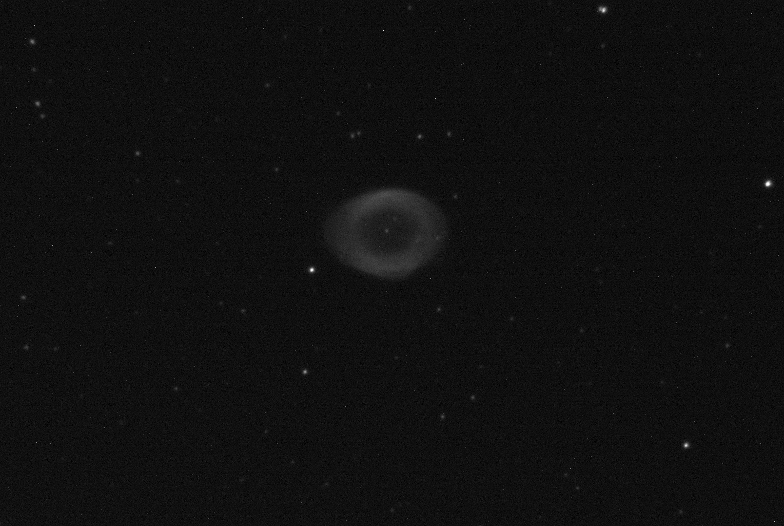

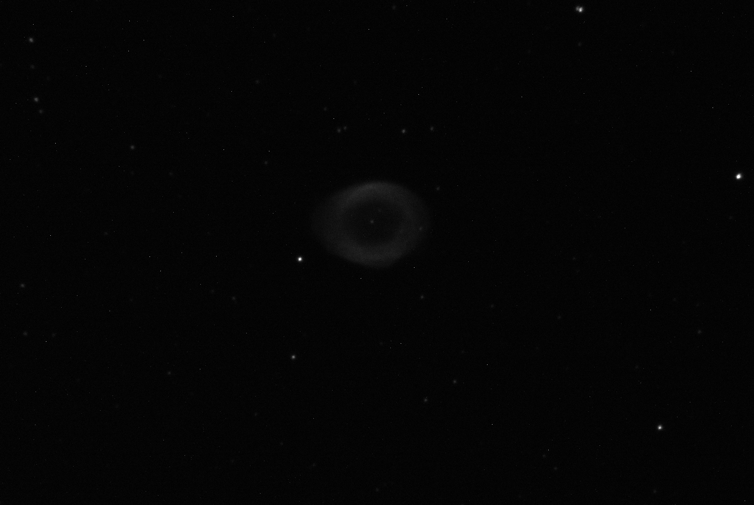

Pour vous donner une idée :
Une brute d'1.5s
La même avec 1.5 de gamma.
A votre avis je peux descendre en dessous pour faire plus d'images mais au final si le temps de pose total est le même y gagnerai je quelque chose si ce n'est moins d'images bougées ?

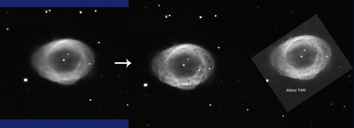

Je me suis permis de travailler un peu ta NP sous PS CS2, pour extraire les subtiles nuances cachées au coeur de l'anneau de la seconde version.
A laquelle j'ajoute la version de "notre" Albéric faite au 400 mm, mais avec une autre caméra.
Si cet anneau nébuleuse traité-ci pourrait être observé de cette manière, Saturne aurait de la compétition en plein ciel. Très jolie photo!
T'es un magicien du traitement du ciel profond Christian.
Quelle amélioration !!!!
Un gros bravo et merci.
Je vais le mettre sur AS.
