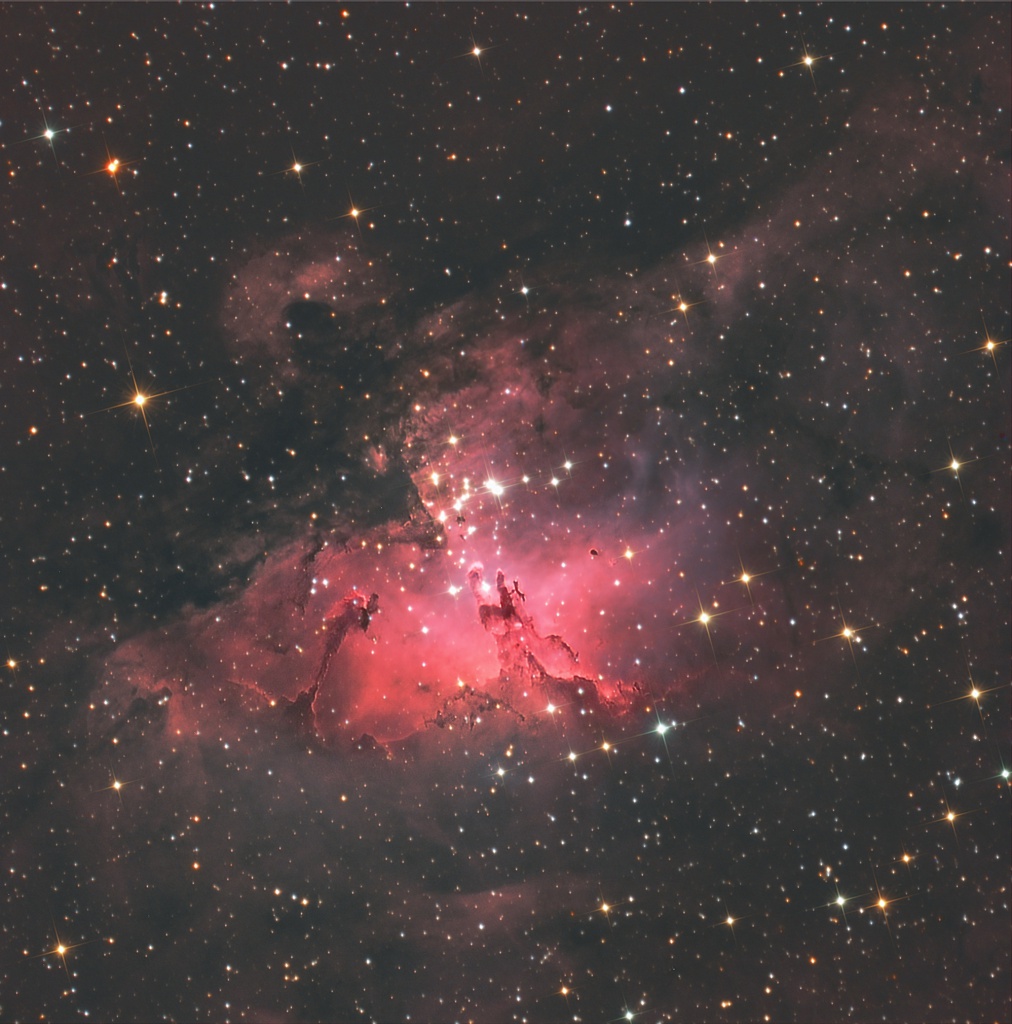

Bonjour a tous
Voila une image de la très connue M16 .
Image faite avec le Newton Skyvision de 300 MM a F3.3 !
Cette image fera une bonne publicité pour la vente de ce dernier !;)
Un sacré potentiel ce télescope ....!!
18 poses de 300 sec en Halpha

Ah oui, très belle image; plein de détails..;joli :wub:
Hello,
Le gars s'est un peu laché sur le curseur de la déconvolution, mais sinon ca semble bien détaillé !! La structure a gauche (plus difficile) ressort très bien.
Jolie M16 :)

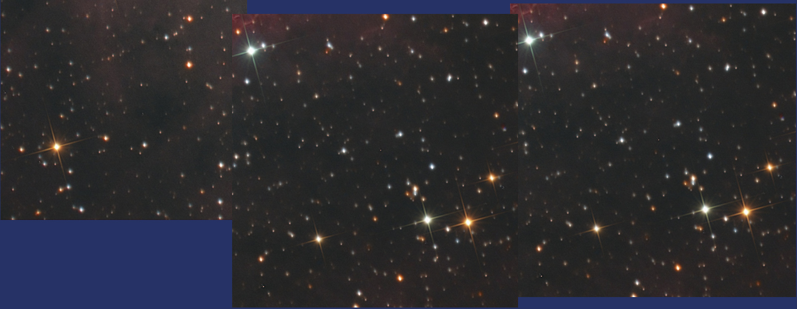

En revanche je ne sais pas si cette image est une bonne pub pour cette optique en voyant la tronche des étoiles dans les coins de l'image, voir notamment en bas à gauche ou à droite... sur la full ;)
Merci a vous tous pour les sympathiques réponses !!
Christian , merci ....Je pense que les personnes ( amateurs confirmés ) ne verrons pas là un problème optique , mais plutôt du tilt a régler ou une petite flexion !!;)
Donc oui je pense que cette image montre bien le potentiel de cet Astrographe !
Par contre , oui il y a certainement des défauts dans mon image ..... mais ça c'est autre chose , ça vient du bonhomme !-)
Les meilleures brutes avaient un FWHM de 3.5 pix !

Merci bien Valentin !!
Oui , je confirme c'était du boulot , surtout quand on voit le cumul des images RGB de 300 sec !!
Des images de 1200 sec en Halpha n'auraient pas été de trop pour un résultat plus détaillé !!!

Superbe Alexandre elle m'a crevé les rétines des que je gagne au loto je te l'achète.

coucou,
le centre est étonnant de netteté !
après j'ai l'impression que sur cette étape le traitement n'a pas été complètement uniforme, et effectivement il y a de la coma.
L'image reste impressionnante :)
Raypulsif merci !
Le traitement est volontaire , cela donne un effet de profondeur ou 3d !-)
Ce n'est pas de la coma , mais un peu de tilt a régler , mais difficile avec mon échantillonnage !
pas de coma ? ;)
Mais pourquoi passer une telle image sur les forums si tu sais que les choses basiques (tilt, coma etc...) ne sont pas réglés ? A mon sens ce n'est pas une bonne pub. L'amateur "exigeant" voit de suite les problèmes en regardant la full.

Quand on shoot a f/d10, on a en effet aucune idée de ce qu'est réellement le tilt...
Non pas de coma !!
Du tilt ou petite flexion , ça oui .

Personnellement je ne parvient pas a le régler a la perfection ?
Je comprends ton étonnement Christian pas de soucis , mais pour le moment ce sont les uniques images faites avec ce type d'instrument Skyvison !!
Si quelqu'un est meilleur que moi pour le régler a la perfection , pas de problème il est le bien venu !!-)

J'utilise un 200 a f/d 3,5 alors en effet, moi aussi j'ose publier des photos imparfaites. Même pas honte! Ces petites imperfections qui ne gênent que ceux qui scrutent les images à 200% sont vite oubliées quand on voit la quantité de signal qu'on choppe avec un tel instrument.
Enfin bon chacun son truc.
ya pas à dire les détails sont très fins et superbes , c'est sur que les déformations atténuent la qualité de l'image , mais bon on est là pour se faire plaisir et progresser.
Je te souhaite vraiment de dompter la bête en trouvant les bons réglages , surement pas simple à cette focale.

Benjamin , oui je confirme c'est un entonnoir a photons , du coup pour la ville ce genre d'instrument devient compliqué ou bien il faudra prendre énormément de précautions !!
Merci encore Jean Claude !
Non avec cette ouverture et mon ciel très turbulent c'est pas simple .
Avec un ciel sans turbu , ça doit être une vraie tuerie !
L'avantage de ce Newton , c'est la collime qui ne bronche pas , mais également la map !!

Franchement, pensez vous que les lecteurs du forum, les amateurs "exigeants" qui cherchent çà s'équiper d'un astrographe de 6000 roros seraient convaincus par la qualité optique délivrée par cet instrument ?
Regardez la forme des zétoiles, elles sont carrées, allongées, étirées.... bof... Aucun piqué, aucune finesse :
Maintenant je me base sur des faits, sur la qualité de l'image, je n'invente rien. Je pourrais faire le bisounours et dire que c'est beau, hein :D
