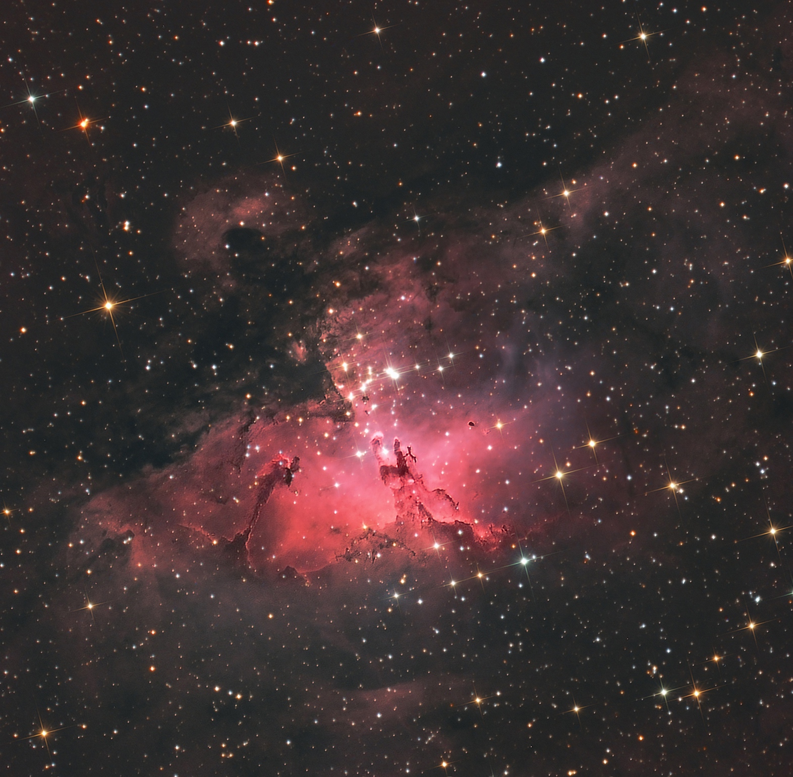

Sur l'image on dirait que toutes les étoiles sont étirées dans le même sens, ça ressemble à un pb de suivi plutôt non ?
As tu le pb sur des poses très courtes ?
Dans tout les cas les défauts de ce genre sur une image sont un pb de réglage et pas d'instrument lui même, pour moi ce n'est pas une contre pub.

Fred , oui c'est exactement ça !
Même en poses courtes comme toi j'avais pensé au suivi , mais comment faire pour limiter ça ?
As tu éventuellement une idée ?
Un réglage a peaufiner avec Mdl pour le guidage ?
Je guide avec une atik GP a 6 sec , est suffisant avec la turbu ?

6 sec je trouve ça long... 2 ou 3 sec serait bien, surtout si la monture est pas mise en station aux petits oignons
Guidage en parallèle ou au DO ?
"Même en poses courtes comme toi j'avais pensé au suivi , mais comment faire pour limiter ça ?"
Oui je parlais à l'acquisition (pas du guidage), tu fais une pose de 2s au lieu de faire une pose de 300 s et tu vois la tronche des étoiles. Si elles sont biens c'est que le guidage n'est pas bon.
Si sur une poses courtes elles sont déjà étirées c'est que tu as un pb de réglage optique.
C'est une belle image certes mais il y a quelque chose qui ne fait pas naturel surtout au regard d'autres clichés de la même région déjà publiés ici, comme d'autre je pense qu'un curseur a été trop poussé, ça manque d’homogénéité au niveau du contraste.
Après je pense que le traitement y est plus pour quelque chose que le miroir ou le tube lui même étant donnée que ce n'est pas de la photo planétaire plus discriminante, les étoiles restent quand même de gros pâtés avec beaucoup de diffusion autour, ce qui est frappant c'est que toutes les étoiles ont la forme de losange, peut être un pb de contrainte au niveau du barillet ?

le "manque d’homogénéité au niveau du contraste."" est volontaire pour un effet de profondeur !!
Par contre pour ce qui concerne les étoiles légerement rectangulaires cela provient probablement de la réduction des étoiles RGB .
Le RGB était en Bin2 avec seulement des poses de 6x 300 sec !
La prochaine fois je ferai ds poses de 800 sec en Bin 1

Le traitement est cependant un peut trop hard. A peine plus léger serait mieux. Pour les étoiles, tu n'aurais pas utilisé le process "Morphological transformation" ? Si oui, si tes étoiles étaient bien ronde, il faut dessiné dans la matrice une forme ronde pour que pixin ne les transforme pas en carré.

Le résultat des étoiles légèrement rectangulaires sont certainement dû a la réduction des étoiles sur les couches RGB , donc un problème de traitement !

J'ai seulement dis que c'était la seul image faite avec un Newton Skyvision MTN 300 mm f/3.3 avec un tirage de 20 cm , un correcteur Type 2 , PO Moonlite , et un capteur 4020 !!
Aucunes autres images n'est visible jusqu’à maintenant .

Apparemment j'aurais le centre optique trop bas !!

T'es passionné c'est le plus important (et selon moi rentre dans la catégorie pro du fofo) ! Ton site fourmille d'images plus somptueuse les unes que les autres. Pour la forme des étoiles je t'ai juste demandé si tu avais utilisé le script morphological transformation car j'ai déjà eu ce genre d'étoile après l'avoir utiliser. Après faut pas sauter au plafond dès qu'on fait une remarque non plus. Je me suis déjà pris des remarques un peu franche comme le faisait jpbeausoleil06 mais sans lui j'en serai pas là. :)
