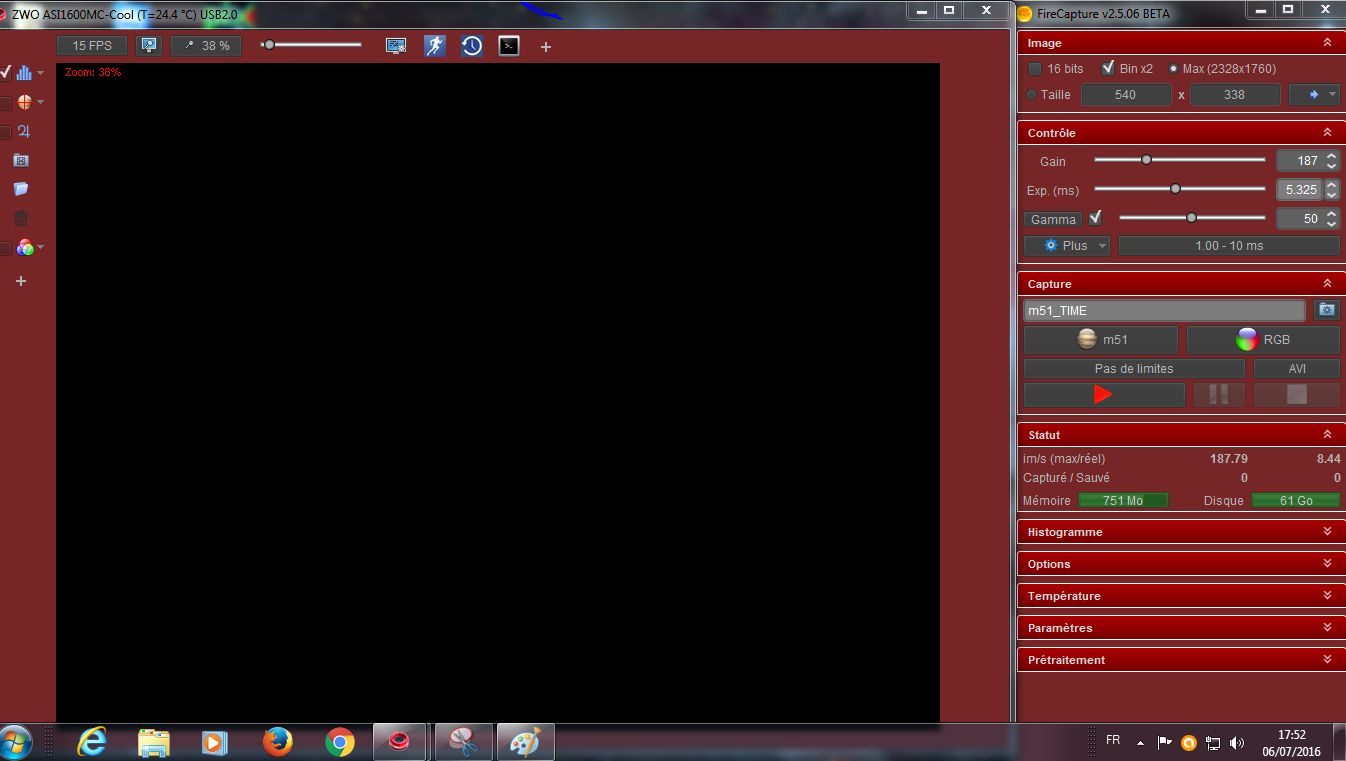

Je possède depuis pas mal de temps 1 Eos 450d defiltre,mais je trouve que mes résultats ne sont pas terribles ,alors je me suis acheter une asi1600mcc.
mais il n'y a aucune notice pour le fonctionnement et le paramétrage de cette cam,sur mon Eos j'ai 1 minimum d'image de prise de vue a l'ecran,mais avec la cam a par du brouillard et des tonnes de go sur le dd du pc ,même les avi empilée dans regitrax ne me donne rien ;il y a t'il un forum qui aurez un mode d'utilisation des cams ou des conseils,je parais minable mais il faut bien commencer un jour

Donne nous plus de détails ! Tu utilises quoi comme logiciel de capture, quels étaient les paramètres, quel était l'objet que tu as capturé ?

5 ms c'est trop court pour M51 ! Essaie plutôt 1000 ms ou plus !
D'autre part, décoche le bining.
Enfin, je suis étonné par la résolution max, normalement la 1600 a 4656×3520 pixels.

Pour les camera ZWO prendre plutôt la version 2.5 beta 64 bit si l’os est en 64 bt
Voici un extrait du site http://www.firecapture.de/
FireCapture v2.5 BETA (64-bit)
64-bit support is available for the following camera interfaces:
ZWO ASI, PointGrey, Basler, TIS/Skyris, IDS

M51 à 5ms ?! Ça va être compliqué...
Comment sais tu qu''elkes est dans le capteur?
Comment as tu fait la mise au point?
Si tu n'as pas parfaitement maitrisé ces deux points, aucune chance d'avoir une image.
Donc avant de tenter M51, il faut déjà que tu apprenne les bases : centrer une étoile d'alignement dans le capteur et faire la mise au point sur cette étoile.
Une fois que c'est fait tu peux aller sur un objet pas trop loin de cette étoile. Il faut augmenter le temps de pose. 10s c'est vraiment le minimum pour la trouver.
Peut-être pas 10 secondes. Avec mon Travelscope (ouvert à F/7) et une ASI 224 je pouvais centrer M51 à 1 seconde de pose avec un gain élevé. C'est plus commode qu'avec dix secondes, où le centrage est beaucoup plus laborieux !
c'est le binning qui divise la résolution par deux ;)
