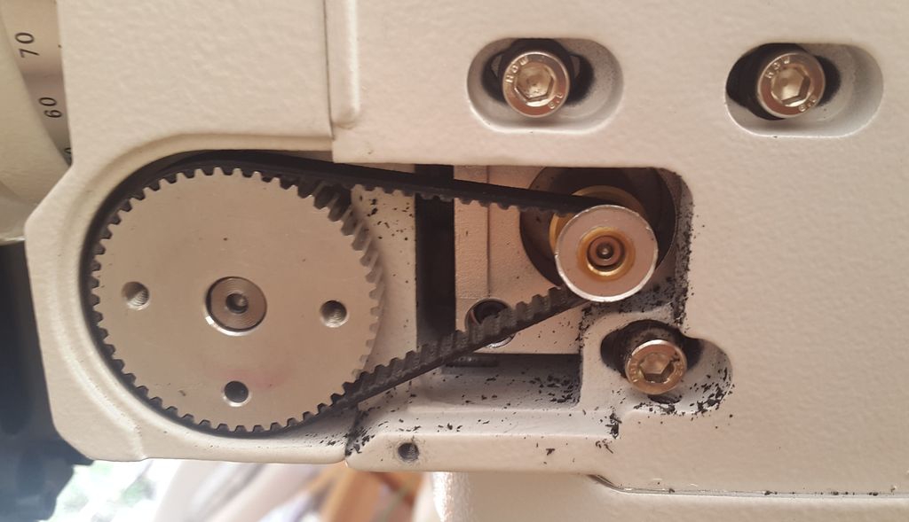

Bon, ce n'est pas fini.
J'ai fait un test et dans un mouvement de goto en vitesse rapide, la monture a fait un gros bruit.
J'ai arrêté.
A vitesse lente elle a été sur ma cible puis a semblé fonctionner.

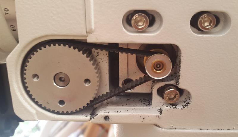

Aujourd'hui, je démonte le carter et là :b:
La courroie en a pris un coup :cry: (les petites taches noires, c'est des morceaux de gomme de courroie).
C'est l'axe dec, la roue crantée est très dure à tourner.
Pas de problème constaté sur l'axe AD
Savez-vous sur quelle vis jouer pour redonner de la liberté à cette roue ?
Ou autre solution.
Merci

Et pour ta roue crantée, tu est sur que c'est elle? ou ça peut venir du moteur??
donne du mou a la courroie et voie ce que ça donne

Le moteur, je ne pense pas mais voyons se qu'en pensent les experts. Laisser du mou à la courroie, ça veut dire dérégler et j'aime pas trop... Quelle vis ? tu l'as déjà fait ?

Certainement, par contre sur quelle vis jouer pour pouvoir l'insérer ? les trois que l'on voie ? et comment les rerégler ?
La roue crantée est vraiment dur, je ne pense pas que ce soit normal, sais tu comment la rendre un peu plus libre ? j'imagine un appui trop important de la vis sans fin ?

Il faut desserrer les 3 BTR que l'on voit sur ton image, ce qui permet de rapprocher le moteur de la vis et d'enlever la courroie. Les courroies doivent être tendues mais pas trop...

Salut, je pense que tu peux être content d'avoir une monture à courroies pour le coup!
C'est elle qui trinque avant le moteur (même si ça a du forcer, c'est sur), tu la remplaces (chez Gates ? Tu peux voir avec la CIR ou un autre distributeur) et c'est reparti :-)
Pas compris ce que tu veux faire : tu veux faire tourner la poulie de vis sans fin sans démonter la courroie ???
1) commence par démonter la courroie en desserant les 3 vis du moteur et en le rapprochant de la poulie de vis sans fin
2) vérifie la rotation de la poulie de vis sans fin, avec la monture bien équilibrée en DEC ou sans charge. Commence frein desseré puis serre le frein pour faire tourner la poulie à la main.
Tu ne doit pas trouver de point dur sur une rotation complète de la vis sans fin, puis si c'est bon, sur la rotation complète de l'axe DEC.
Si il y a un point dur, pas assez de jeu entre la vis sans fin et la courone.
D'où peut être le bruit en déplacement rapide qui arrive quand le moteur se coince et perd des pas. ça arrive si il y a un point dur ou si l'alimentation est insufisante.
Donc une fois réglé le jeu de vis sans fin en DEC pour qu'il n'y ait plus de point dur, avec le jeu réglé au minimum, il reste à vérifier que l'alimentation est suffisante.
La courroie étant en DEC, c'est pas critique, tu peux la remonter et l'utiliser, mais commandes en une au cas où.
Il faut quand même vérifier que la poudre de caoutchouc n'est pas allée se fourrer un peu partout, risquant de provoquer des frottements indésirables au niveau des paliers, des engrenages, etc.
La courroie ne doit pas être trop tendu, il faut pouvoir la pousser du doigt entre deux engrenages, sinon ce sont les roulements et paliers qui trinquent !
