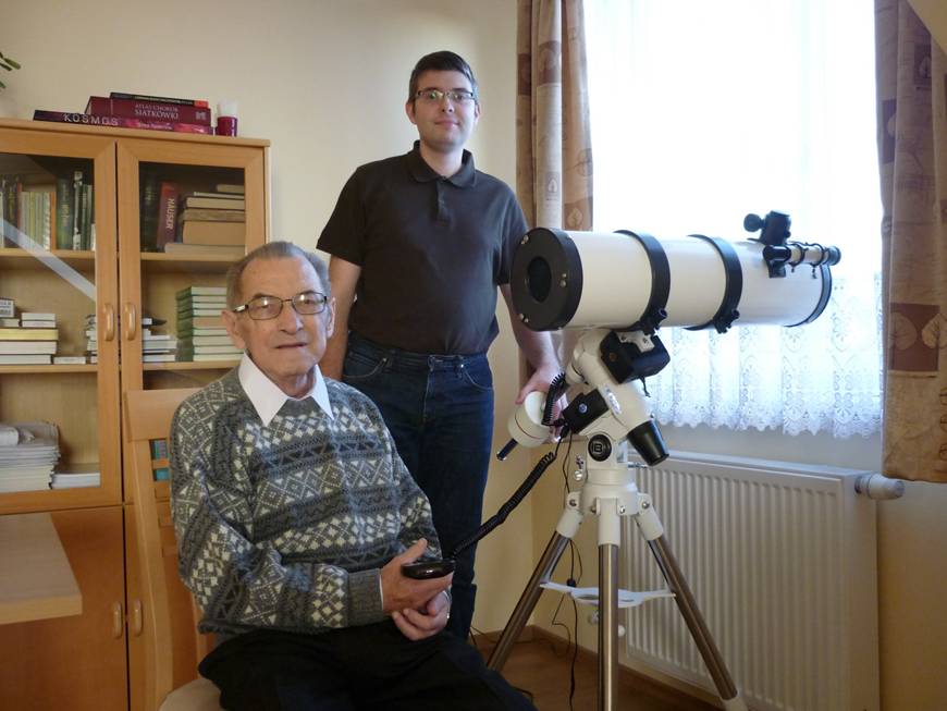

... j'étais faire un tour a l'astronome pour m'acheter du coup une exos 2 ... il l'a en expo, c'est un monstre vu la taille trépied/tete ...
Les "dimensions" sont simplement équivalentes à celles d'une NEQ 5 :

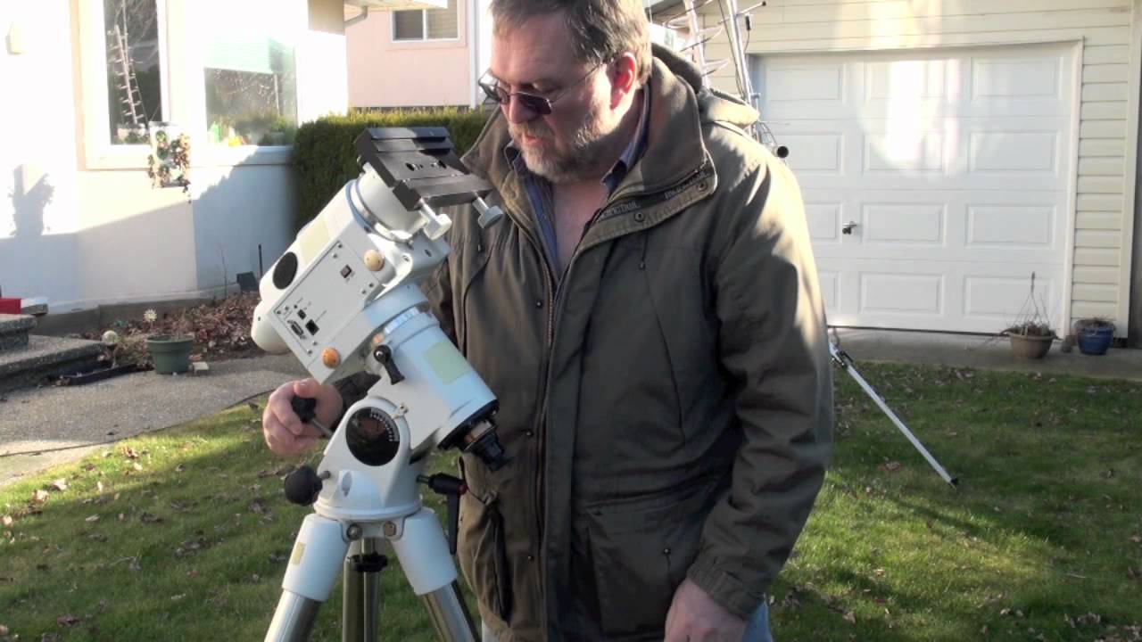

... Heureusement, il n'y a pas eu de proposition pour une NEQ 6 ;) :

oui,double roulement,2 paires de roulement je voulais dire,je l'ais lu sur le site bresser et d'autres aussi.
ha ha ha oui monstre,au début il a 1 an,j'avais un newton avec un eq1 puis ensuite un nexstar 5 avec son trépied EQ/AZ et bientot l'exos 2 et que sur photo je voyais ça en un peu plus petit .
