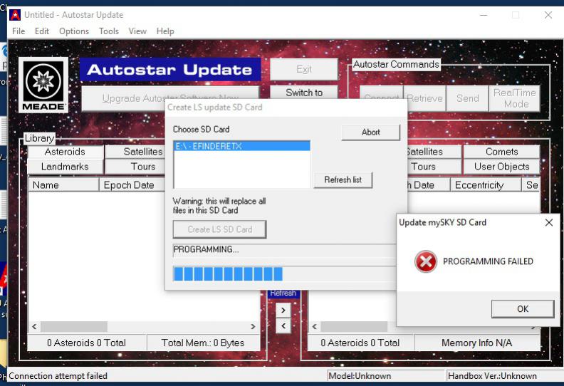

La raquette semble bugée. Sous tension*, seules les touches s'allument, rien à l'écran. Impossible de faire une mise à jour en branchant le scope sur l'ordi car il n'est pas reconnu par le programme ASU Autostar suite.:confused: (*transfo, piles et allume-cigare)
Il me reste alors la mise à jour via carte SD: impossible aussi, cela plante au bout de quelques minutes: PROGRAMMING FAILED.:cry:

A noter que quiconque utilise le programme Meade Autostar Update est à même de créer une carte SD de reboot.:be::be:
De mon côté, avec 2 cartes différentes sur deux ordis: pchitt!:
