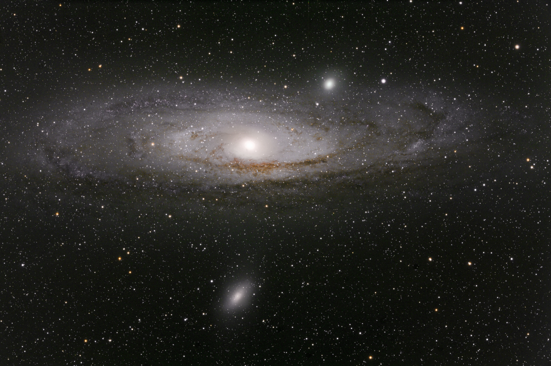

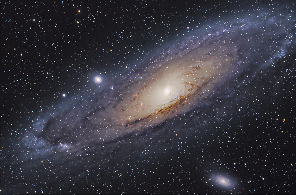

M31 au TOA-130 avec un EOS 50D (observez les détails sur M110):
M31 à la SW Esprit 120ED avec un EOS 5D mk II:
Au 5D II il a un net avantage sur la résolution et taille des cellules et pourtant...

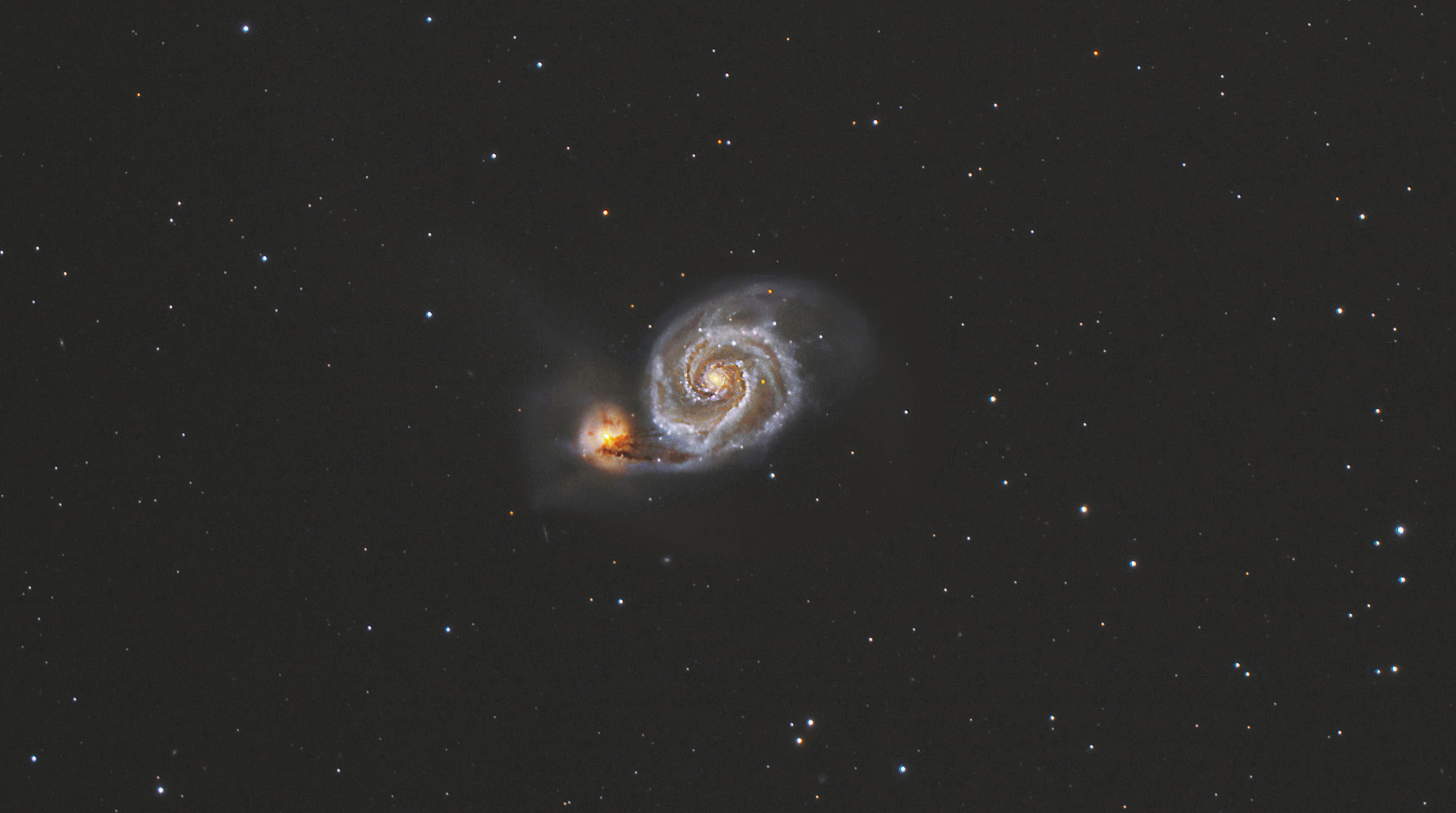

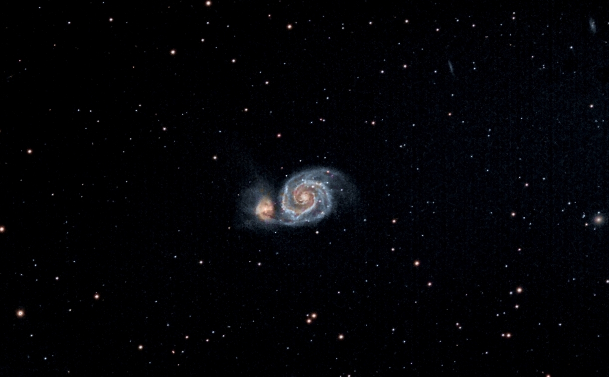

M51 au TOA-130 avec EOS 50D :
M51 à la SW Esprit 120ED avec un EOS 350D :
Encore une fois, avantage au 350D pour la taille de ses cellules par rapport au 50D
Honnêtement, je ne sais pas si on peut vraiment comparer les images, les traitements sont très différents, on ne connaît rien des temps de pose, ciel !, traitement, etc... (en tout cas pas sur le forum).
sur M31 un meilleur cadrage, un peu plus de pose, une BDB un peu meilleure et un traitement un peu meilleur (le noyau est tout cramé) et je suis sur qu'elle donne presque autant.
M51 est toute bruitée et le FDC est écrasé, et ça ça ne dépend pas de la lunette.
le 350D a des plus gros pixels mais je ne suis pas sur qu'il se débrouille mieux que le 50D en bruit de lecture / sensibilité !
