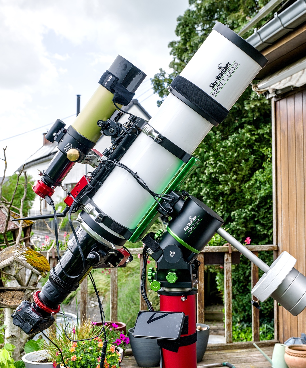

Je comptait un setup Star 71 / Esprit 120ED
Mais je vais probablement plutot faire: Star 71 / Esprit 100ED / TOA130 ou similaire (pas moins de 130mm)

Je ne pense pas, non, je viens de changer mon avis sur le TOA130 ;)
Je vais finalement vendre mon petit bijoux, pour un set 70 mm / 120 mm
Ca sera mon setup complet pendant très longtemps :)
