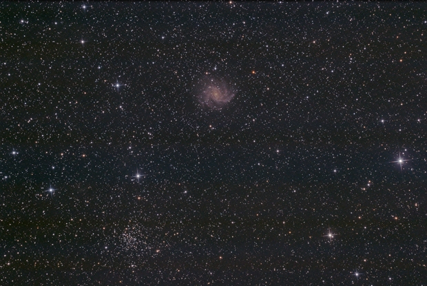

Coucou,
Voici mon deuxième essaie avec le 150/750 accompagné du 450d, sur l'heq5 et guider au chercheur:)
Une jolie galaxie accompagné d'un amas ouvert:wub:
Cette fois ci sur les 30 poses de 300" je n'ai eu aucun déchet! la courbe dans phd était plutôt lisse.
Réaliser hier soir sur le plateau de Calern, je continue tranquillement mon apprentissage, sur l'image on vois des bandes horizontale :confused: ce n'est pas très beau, pourtant je fait du dithéring, avec APT, peut être que mes paramètres ne sont pas bon! j'ai essayer de les enlevés avec astronomie tools, mais ça ne fonctionne pas.
30x300"
13dark
35offset
13flat
FULL:http://www.astrobin.com/full/254761/0/

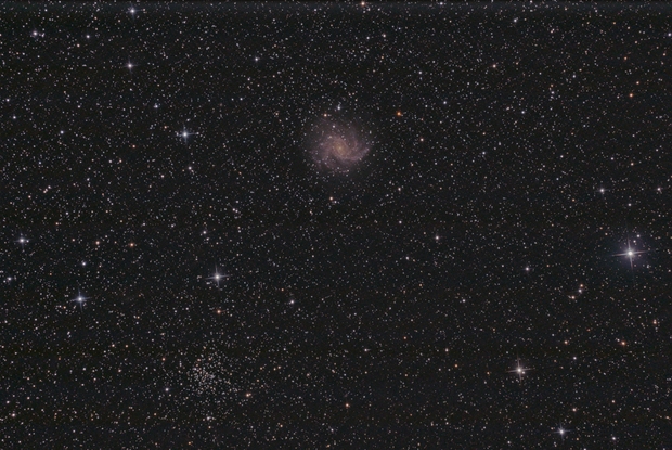

V2 avec retrait du gradiant:
FULL:http://www.astrobin.com/full/254761/B/
Comme d'hab, les conseils sont bienvenus ;)
Guillaume

Bien joué Guillaume pas facile celle là, avare en photons la bougresse.
Tu peux tenter de baisser un peu la couche bleu dans ton fond de ciel pour tenter de limiter les bandes bleu.
A plus.
Manu

Merci Manu, oui tu as raison elle et assez faiblarde!
merci du conseil je vais essayer ça:)

Belle prise. Je trouve que 6946 tire vachement vers le rouge.

salut
elle est plus tôt pas mal je trouve
peut être un peux trop de rouge comme le dis ben mais rien de graves
bonne continuation et bonne apprentissage

l'image à du potentiel , mais c'est sur qu'il faut régler le problème des bandes sombres.
vraiment bizarre ton problème , ça ne ressemble pas à des trames électroniques , tu ne les avais pas avant ? tu n'as rien changé dans ton setup?
j claude.

Ce qui m'embête le plus ce sont les bandes!!!!
Jean Claude, non rien changé, ou presque, avant j'étais juste avec un objectif photo, maintenant j'ai ajouter un MPCC et je fais les photos dernière le 150/750.

Hormis le déséquilibre des couleurs (surtout la galaxie) tu commence à bien t'en sortir :)
Bon ce problème de trames est chiant par contre :(

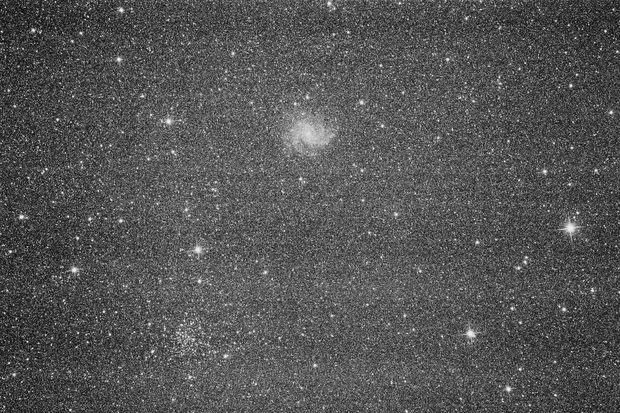

En regardant justes les brutes as tu ces trames en poussant les curseurs?
Je te dis ça car des fois quand ma batterie est faible (avec l'atik) j'ai des trames similaires.

J'ai regarder les brut et tripoter les curseurs avec iris sur des brut, effectivement les bandes on l'air d’être là!!!!:cry:

Pour les bandes, si tu utilises Pix tu peux utiliser la très bonne fonction CanonDebanding qui donne de super résultats, et est paramétrable très finement.
Pour la couleur rouge de la galaxie, il ne faut pas tout de suite imputer une mauvaise calibration ou un mauvais équilibrage des couleurs car NGC6946 est très proche du plan galactique et sa lumière traverse donc beaucoup de zones de poussières de notre propre galaxie. Il en résulte que sa lumière est atténuée et subit un rougissement assez marqué.
D'ailleurs, si on pose plus longtemps, on voit que cette zone du ciel est pleine d'IFN :
Pour la calibration, il faut donc se fier aux étoiles et pas forcément à la galaxie elle-même, sauf si tu tiens absolument à "dérougir" la galaxie... mais attention aux étoiles dans ce cas, surtout avec l'amas à proximité...

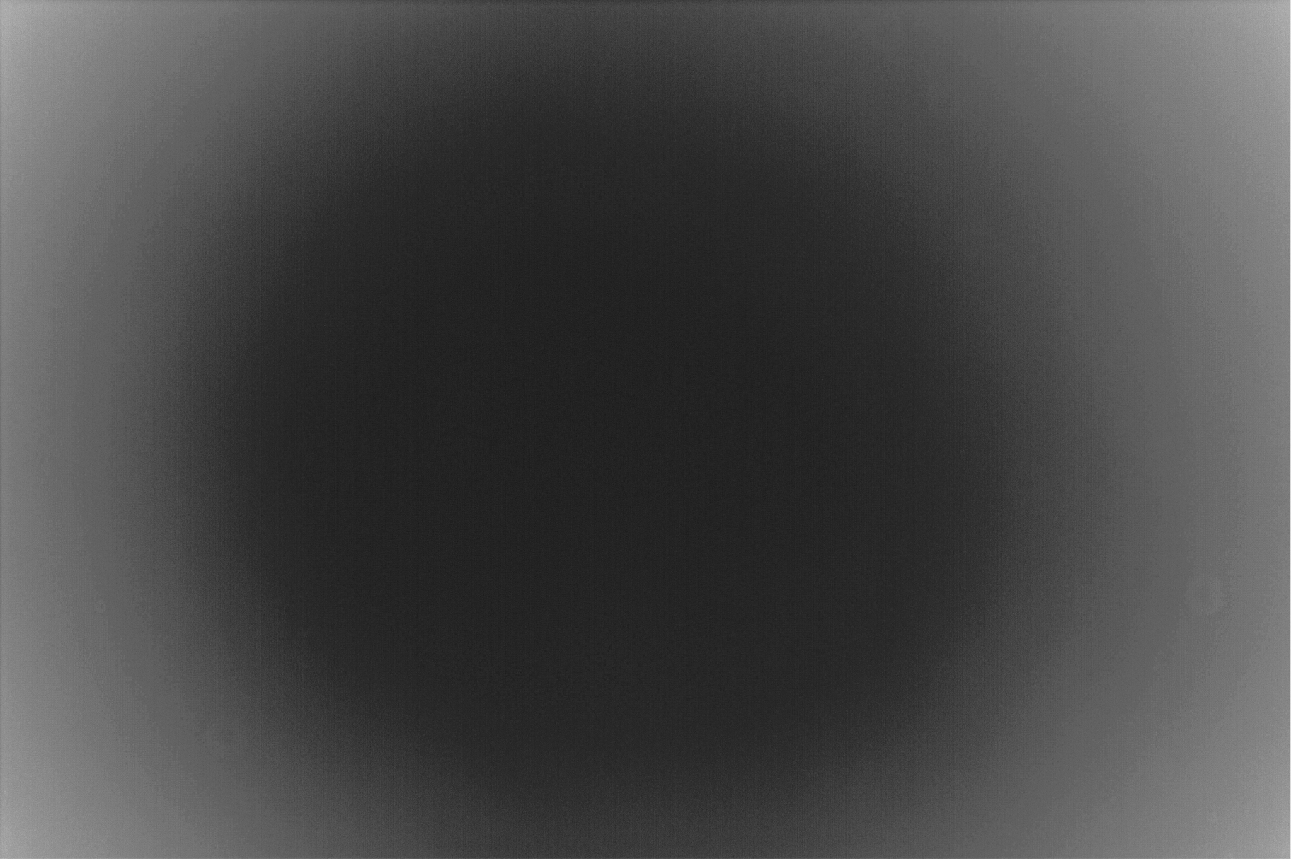

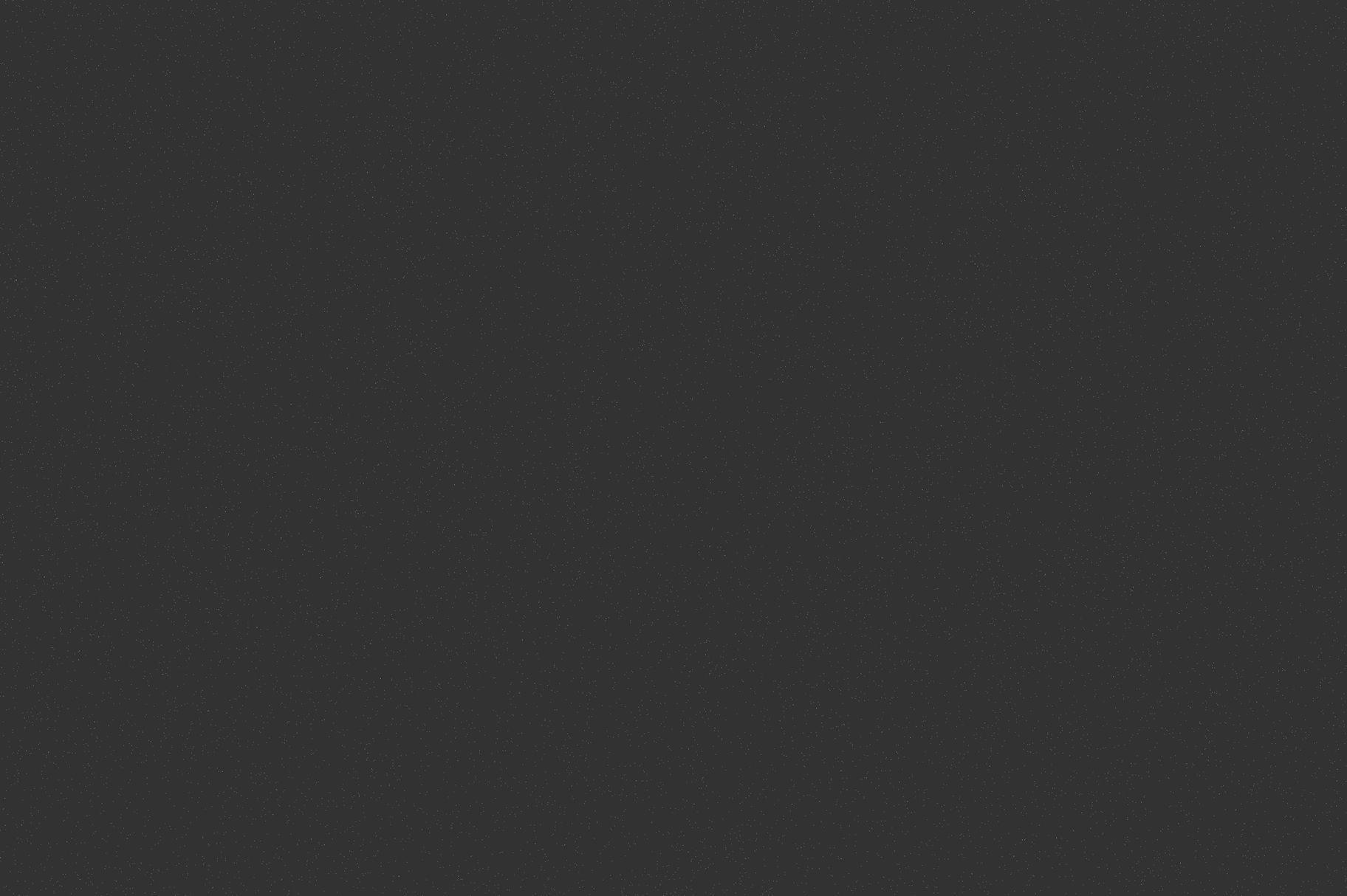

Pour tes bandes : que donnent ton offset maître et flat maître quand tu tires sur les niveaux ?
Merci Pulsar, voilà je sais pas si cela peut t'aider:)

Bon là c'est étrange quand même, je me serais attendu à ce qu'on retrouve ce banding sur les offsets voire même sur les flats.
2 pistes :
1°) essayer d'empiler avec autre chose, pour voir
2°) si ca persiste, un retrait de gradient Xterminator bien paramétré pourrait bien atténuer le problème.
Pour info, dans mon cas je constate ce banding sur les brutes empilées, mais jamais sur les offsets ou flats.

et un simple retrait de gradient permettrait il de supprimer ces bandes ?
Oui oui et oui...;)(en partie), quand j'ai lu ton message, j'ai dis ha oui je vais essayer ça, et bien voici le résultat:
On voit nettement moins les bandes je trouve, le fdc et un peut plus noir, sinon les bandes réapparaissent!!! quand pensez vous?
Merci a toi en tout cas:)
Je la met aussi au 1er post pour voir la différence.
