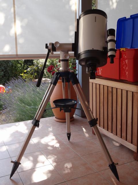

Je confirme la capacité et la facilité d'utilisation d'une AYO AOK.
Mon ancienne configuration :
Le SC a été vendu depuis la construction d'un strock mais j'ai gardé la monture.

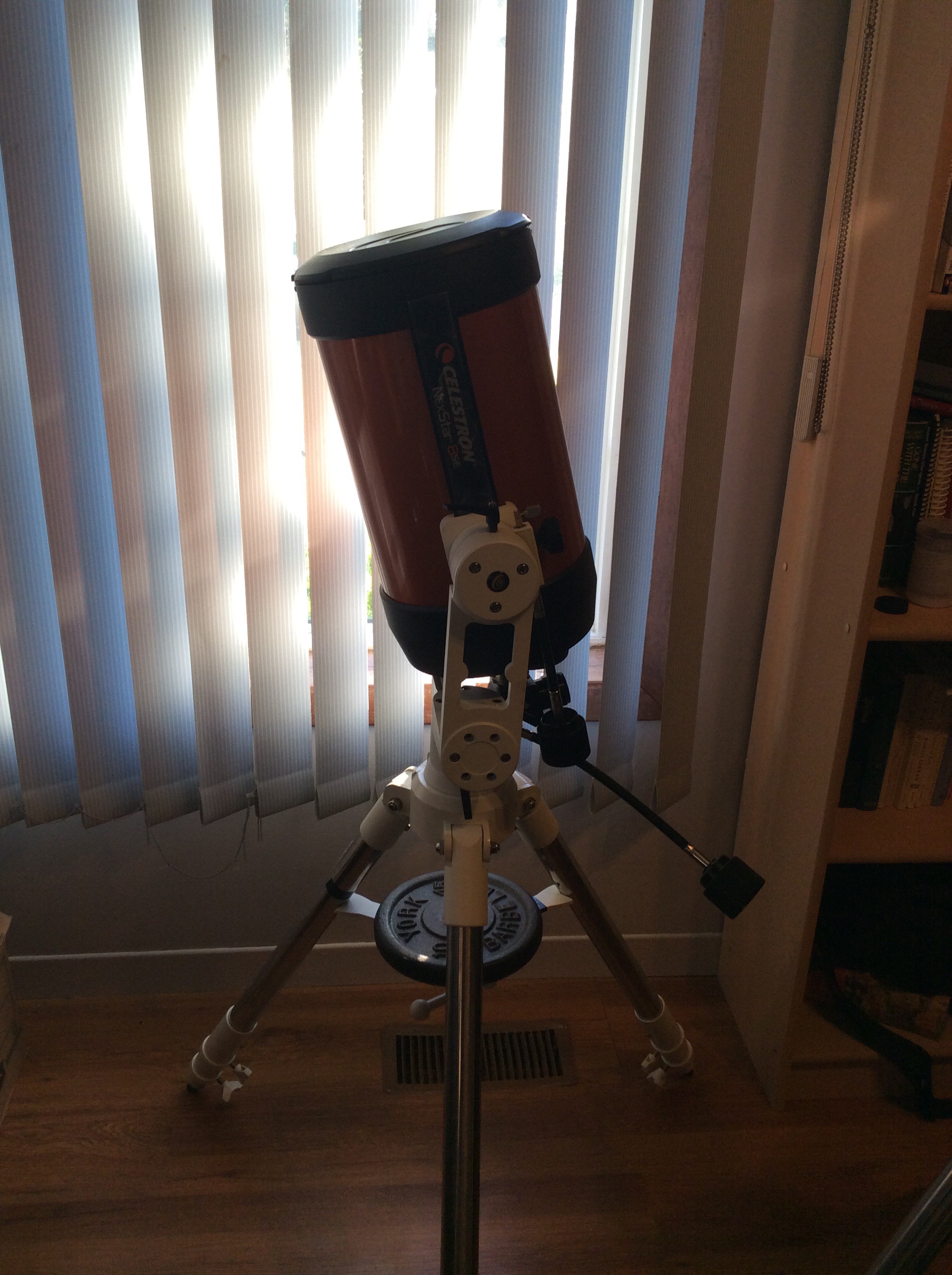

Et chercher en occase la bonne vieille monture à fourche du c8 classic?
Patte! Ca serait une tres binne idée si je peux en trouver un. Je garderai les yeux ouverts! Merci pour ton retour!

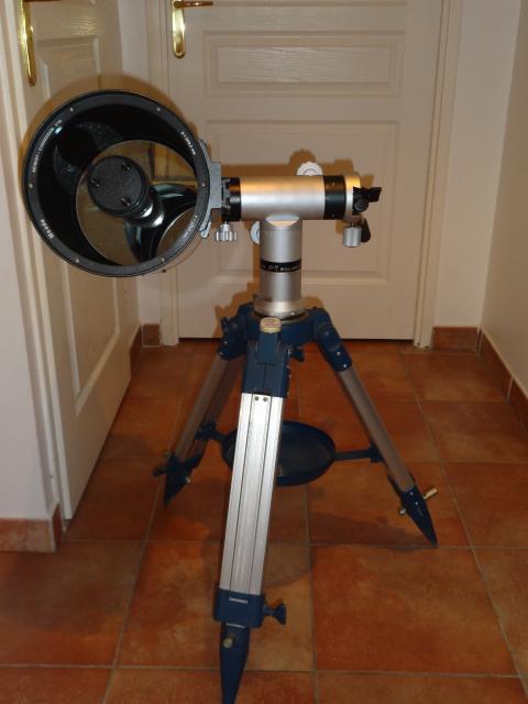

Je ne sais pas comment c'est possible, mais mon twilight 1 fait l'affair, tant que l'agrossiment est gardé au minimum. J'ai joint un image, mais plus tard, je voudrai un AOK Swiss car ca semble parfait pour le C8. img_1250.jpg

Ceci dit la giro 2 ou 3 reste une très bonne alternance a l'ayo....bien fluide pour un c8
La Skytee 2 est vraiment très bien aussi. J'en ai une.
J'ai récemment fait du planétaire en grossissant 300x avec un ortho et grâce à sa fluidité et les molettes de suivi, cela s'est fait sans contrainte.
