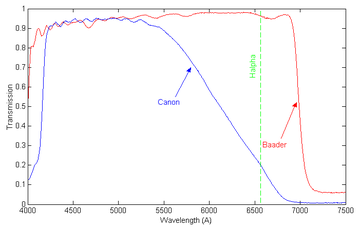

Il est défiltré ton 40D? parce que tu y gagnerais un facteur 5 en temps.

Un facteur 5 tu es sur ? ça me semble énorme!
