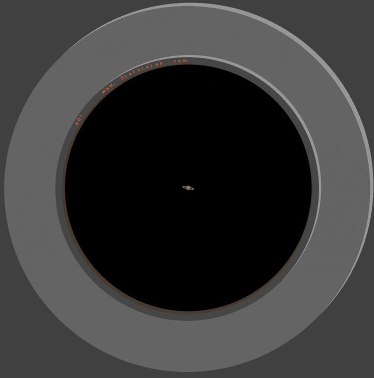

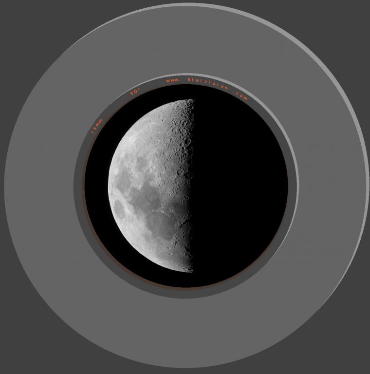

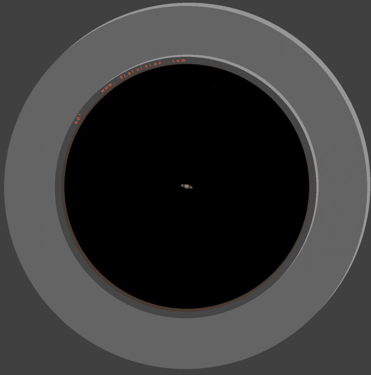

Salut moi aussi je debute j'ai ma deuxieme sortie hier j'ai été tres content de reussir a voir saturne je me suis acheter un orion n 130/900 eq2 avec un viseur et 2 occulaire 25mm et 10mm j'en sui assez content sa vaut un peu moin de 200euros mais apres sa te laisse un peu d'argent pour t'equiper pour les outils divers genre occulaire,planisphere etc...
http://www.astroshop.de/fr/telescope-orion-n-130-900-spaceprobe-130-eq-1/p,13925#tab_bar_3_select
Sinon pour te donner une idee de ce sue tu peut voir esszye ça
http://www.stelvision.com/simulateur-telescope/simulateur-telescope.php

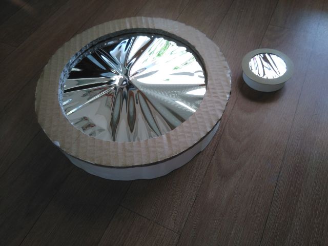

Voilà c'est commandé. J'ai pris le 200mm et papier solaire pour me faire un filtre maison. Il va falloir que je cherche le tuto maintenant.
Je vous donnerai un avis d'amateur sur le matos après l'avoir essayé.
Merci à vous tous pour votre aide.
Voilà c'est commandé. J'ai pris le 200mm et papier solaire pour me faire un filtre maison. Il va falloir que je cherche le tuto maintenant ...
... Ne cherche pas trop longtemps : http://www.astrosurf.com/jiaifer/observationsfiltreastro.htm
Ce n'est pas "vraiment" du papier mais du mylar. Tu as bien commandé, pour le visuel, une feuille Astrosolar de densité 5 (facteur de 1/100 000 fois) ?
La densité 3 est utilisable pour la photo mais pas pour le visuel.
à lire :
- http://www.astro-carl.com/imprimer.php3?id_article=113
- http://www.willemin.li/pdf/Article_Sun_Filter.pdf
à lire :
Merci pour le tuto ^^
Voilà le filtre que j'ai pris. Apparemment c'est bon.
http://www.astroshop.de/fr/films-filtrants/baader-feuille-de-filtre-solaire-20x30cm/p,2718

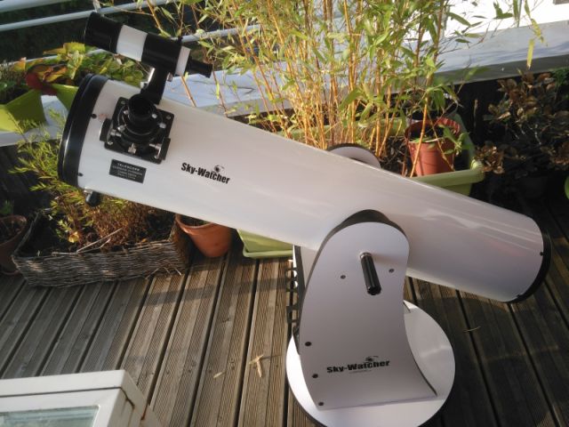

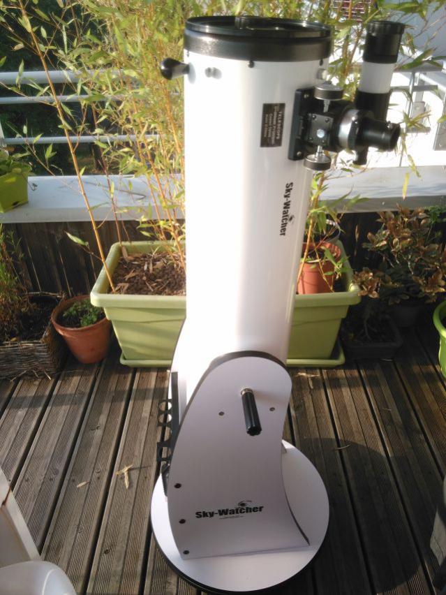

Bonjour à tout les voyeurs de l'espace.
J'ai reçu mon joujou hier matin (un peux long mais avec le 14 juillet c'est normal), et je l'ai monté dans la foulé :be:
L'engin est quand même balaise, mais ce n'est pas non plus énormissime ^^
Dès la nuit tombée j'ai pu observer pas mal de chose:
-La lune (on ne pouvais pas trop la louper hier soir O)
-Jupiter et ses satellites
-Saturne et sa belle couronne (c'est magnifique)
-Mars (un peu petit pour bien voir)
Et aujourd'hui le soleil !!! J'ai eu le temps de faire les filtres, et c'est très intéressant de voir le soleil de cette façon. Vivement la prochaine éclipse totale (2081 :()
Ce qui m'a le plus impressionné c'est Saturne (comme tout le monde je suppose), c'est autre chose que de la voir sur un écran. Mais je voudrais savoir quelle optique il faudrait que je prenne pour voir encore plus gros les planètes?
