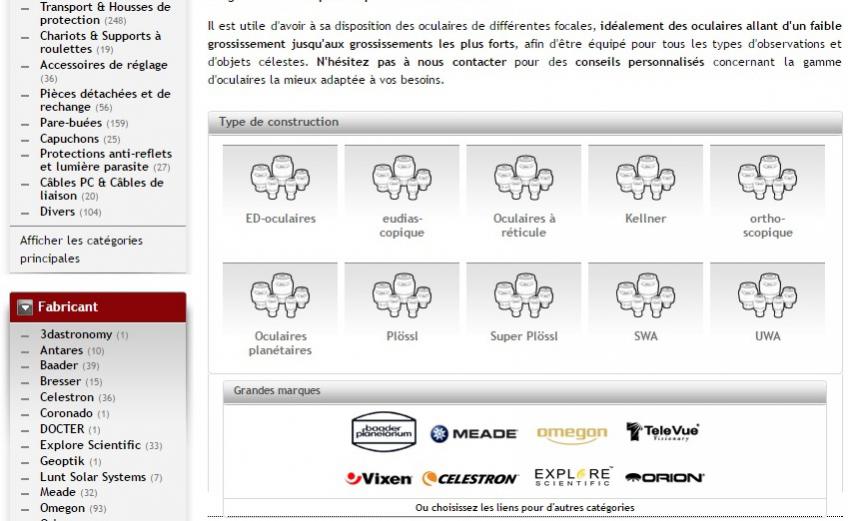

Je viens de regarder sur le site, mais il y a un large choix d'optique. Je dois prendre quoi comme modèle? (voir image jointe)
Le prix des oculaire varie de 20 à 600 €.
Difficile de te conseiller sans en savoir plus...
Est-tu satisfait des oculaires d’origine livrés avec ton télescope ?
- oui tout à fait suffisante, je m'en fous de la qualité, j'ai pas de sous, et je veux du pas cher -> oculaire de base à 30-50 €
- j'aimerais un peu mieux (champ de vision un peu plus large et qualité optique un peu meilleure), bref des bons oculaires de base corrects -> oculaires à 50-100 €
- la qualité est pourrie, je veux mieux, mais le petit champ de vision ne me gène pas -> oculaires plossl de bonne qualité de grande marques
- la qualité est bof mais c'est surtout un plus grand champ de vision que je veux j'en ai marre de regarder dans un trou de serrure -> oculaires grand champ 70° ou 82° qualité de base ou qualité très correcte (100 - 200€)
- je veux la super qualité et le très grand champ de vision -> oculaires>250€
Prends le temps de te renseigner sur les différents types d'oculaire, les champ de vision (40° à 120° apparents), la qualité optique.
Dans un premier temps wikipédia, mot clé "oculaire", est ton ami, puis une fois les bases acquises, les forums d'astro avec les mots clés "choix oculaire" sont tes amis.
Tu sauras déjà à peu près dans quelle gamme viser, et là on pourra te conseiller.
