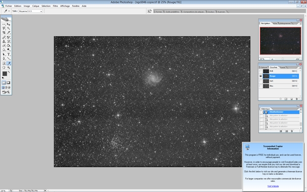

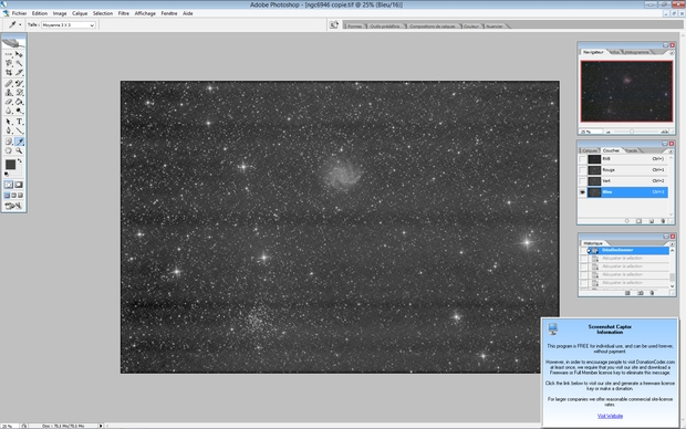

sur ma photo de ngc6946 et celle d'avant aussi (m51) on vois des trames sombre sur l'image:confused:
Elles apparaissent surtout sur les couches rouge et bleu!
A noté que c'est fait avec un 450d défiltré, que j’utilisais avant seulement avec des objectifs photo et des poses de 120" , je n'avais pas ce problème.
Ce qui a changer, ajout d'un MPCC, photo avec un 150/750, poses de 300"
Je pré-traite avec Dss comme avant.
Je fait du dithéring avec APT voici les paramétres:
Dithering Stability:0,70
Dithering Settle Time:25
Dithering Time out:180
Dither on#images:1
Je met aussi je lien du fichier tif sorti de dss: https://www.dropbox.com/s/frlixjj0lc7y96t/ngc6946.TIF?dl=0
Si vous avez des idées:)
Merci d'avance.
Comme sur le post de là photo:
J'ai regarder les brut et tripoter les curseurs avec iris sur des brut, effectivement les bandes on l'air d’être là!!!!:cry:
Premièrement il faut mettre à jour le firmmware si ce n'est déjà fait. Il y avait eu une correction pour le banding
Sinon ça peut venir des flats trop court ou d'un éclairage parasite et poses courtes ou problème d'alimentation parasitée.
Il faut faire des flats avec une durée assez importante avec les lampes à led ou paneaux électroluminescents. Environ 1s est bien. (En dessous de 1s on peur avoir du banding,)
Atténue avec un papier canson si besoin.
Essaye d'empiler les brutes sans les masters pour vévirfier d'ou vient leproblème.
