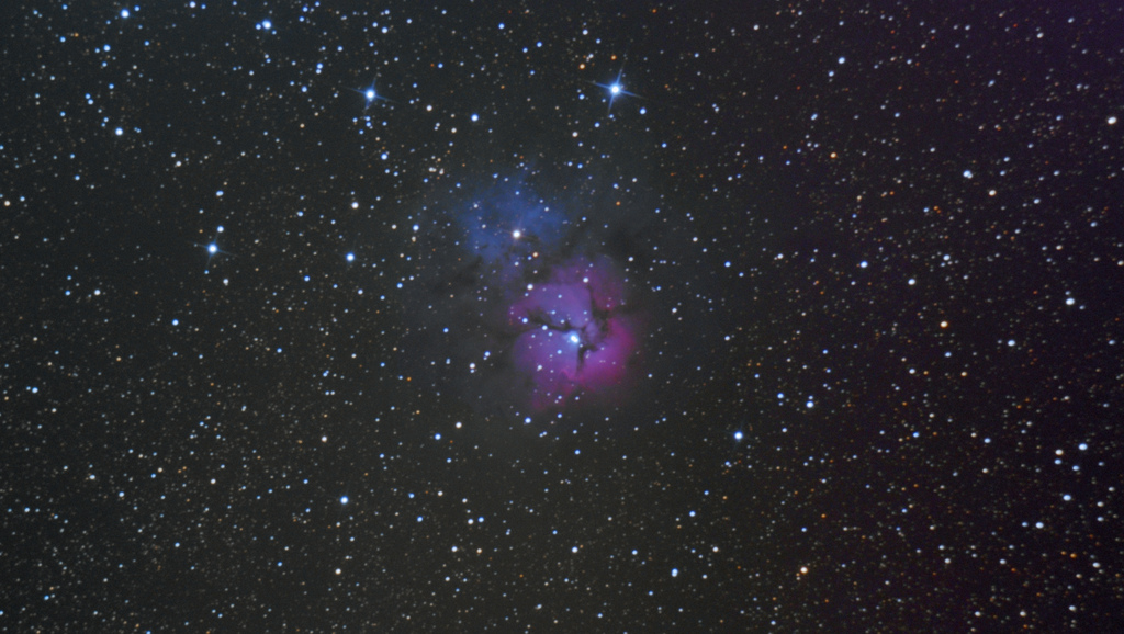

Bonjour à tous !
J'ai voulu progresser depuis mes dernières images, alors je m’entraîne sur des cibles facile et assez lumineuses pour le moment.
Je partage mon cliché réalisé sur deux nuits.
Mon apn est au foyer, sans autoguidage. J'ai gardé 317 poses de 30" à 1000iso sur un total de 3h20 de poses donc au final le temps de pose est de 2h40 à peu près. C'est le temps de pose le plus long que j'ai fait jusqu'à présent. :)
J'ai su que le traitement était mal partit quand je n'ai pas pu faire d'offsets et de darks car je n'avais plus de batterie. J'ai quand même décidé de traiter, avec les offsets mais sans darks. J'ai eu pas mal de soucis d'abord sur DSS puis sur Photoshop mais au final je suis content pour mon petit matériel de départ car j'ai réussi à faire ressortir légèrement les nuages gris autour. :be:
J'ai hâte de lire vos remarques et vos conseils pour mes futures prises !
Voici l'image :
Pour une version plus grande :
M20 - Trifid nebula

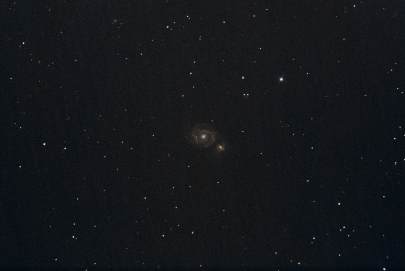

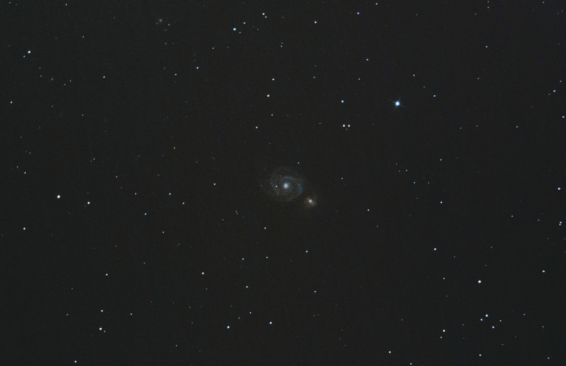

Edit :
J'en ai profité pour reprendre mon traitement de ma M51 (http://www.webastro.net/forum/showthread.php?t=139545). Je la préfère, qu'en pensez vous ?
L'ancien :
Le deuxième : 625584Version2.jpg

Jolie photo.... Mais... Pense à faire June mise au point avant... C'est tellement dommage !!!
Je pense que c'est plus un problème de suivi ou de tremblement, car j'ai fait la mise au point avec un masque de Bahtinov, il n'y avait pas de soucis :b:
Edit : Mais la mise a pu bouger, je m'en suis pas rendu compte. Sinon j'ai oublié de précisé que j'ai pas mal rogné la photo à cause de problème de cadrage !

salut
pour des photos prise au 150,tu t'en sort très bien
peut être revoir le traitement,c'est vraiment la partie la plus difficile je trouve
bonne continuation pour la suite
nico
Comme les températures peuvent bien changer durant la nuit, tu devrais entrecouper tes séances de prises avec des séries de darks.
Tu pourrais faire une bibliothèque de darks aussi, en fonction de la température, pour utilisation future.
Patte.

Merci ! Pour le traitement, qu'est-ce qui est à reprendre ici ? Je vais essayer de la refaire !
J'y ai pensé pour la bibliothèque, et merci pour l'astuce ! :)
