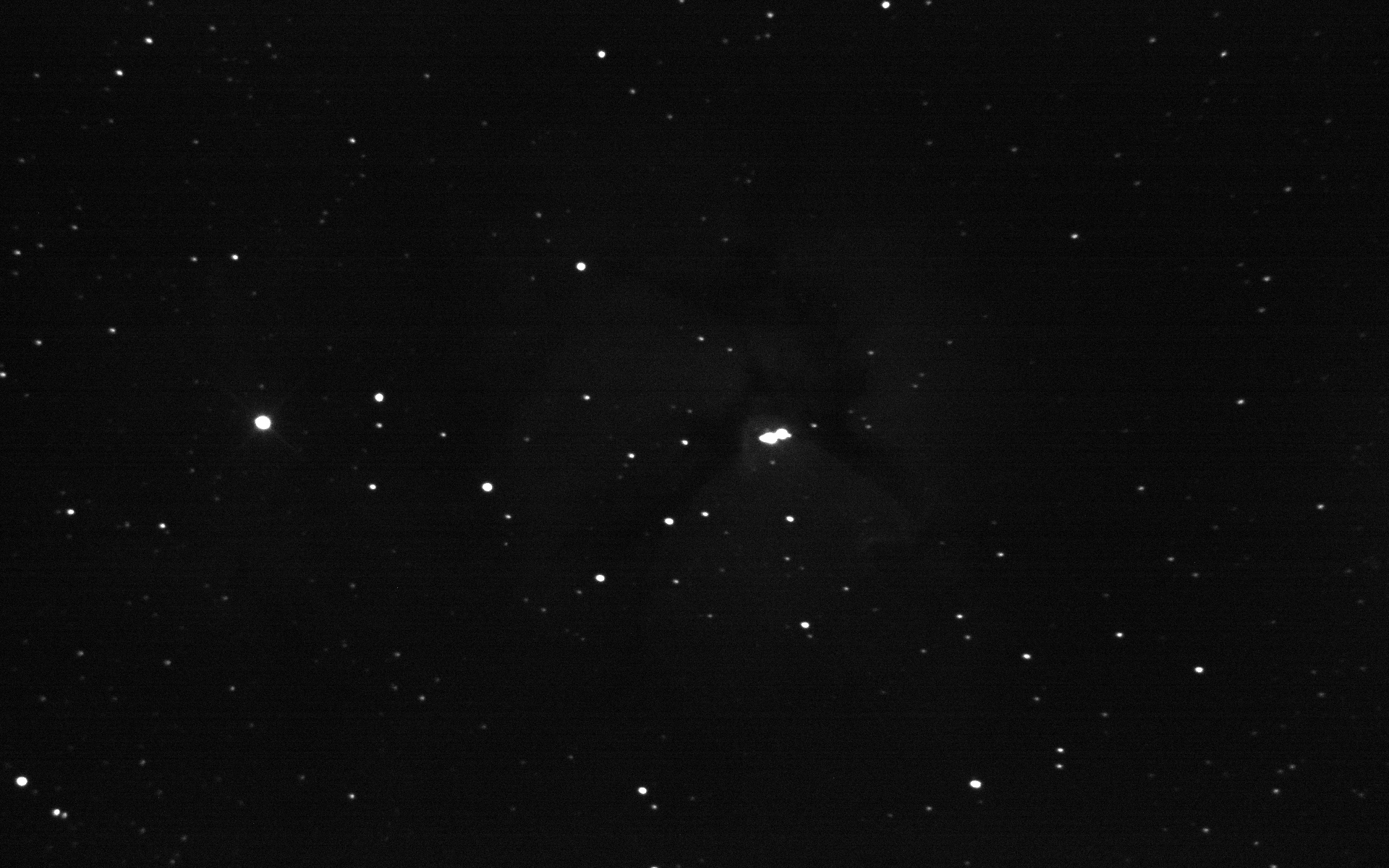

atmosphérique (caméra sans filtre). Ca se voit d'ailleurs sur la brute.

Une Brute :
