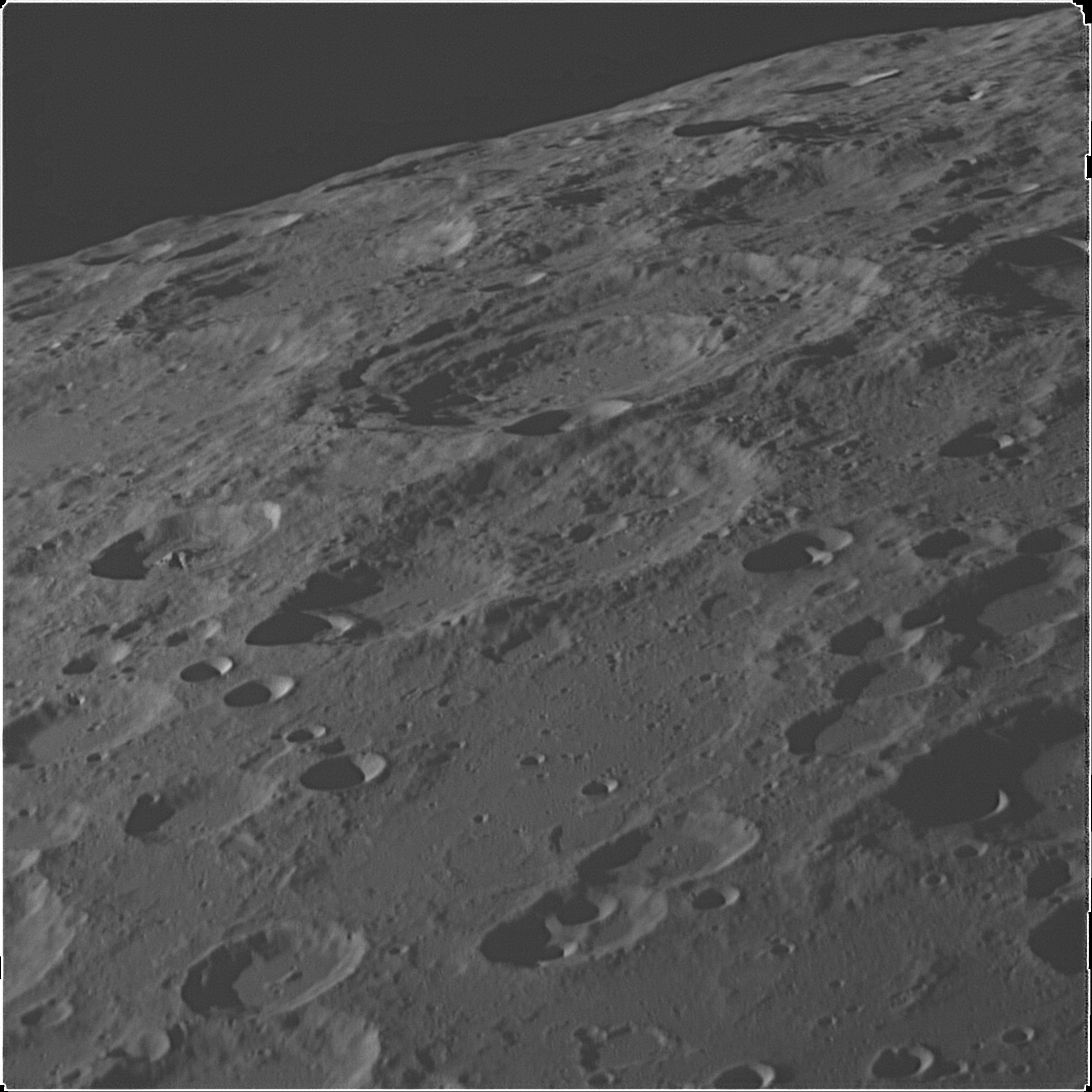

Cela faisait longtemps que j'y courais après mais le créneau de tir sur ce cratère est assez bref en début de lunaison donc de nombreuses conditions sont nécessaires pour l'avoir. Elles n'étaient pas toutes là mais j'ai t:be:enté le coup et c'est le seul film que j'ai pu sauvé le reste poubelle.
Encore beaucoup de lumière et de turbulence pour ce film mais comme cette image est mieux que celle d'avant je suis assez satisfait, cela promet pour quand tout ira bien.

Une première vue à 80 % puis la 100%. Oui je sais c'est gros, vous pouvez aussi reculer l'écran.:D

Hello Luc,
Très bien résolu en effet, bravo !
Mais pourquoi diable pousser autant le gamma ? Tout est trop gris, ça manque de contraste. Aller c'est juste une petite manip' à faire ! ;)

Aussi bien j'ai été impressionné par la résolution extrême que déçu par le traitement très gris et bruité, tu as imagé lorsqu'il faisait jour ?:?:

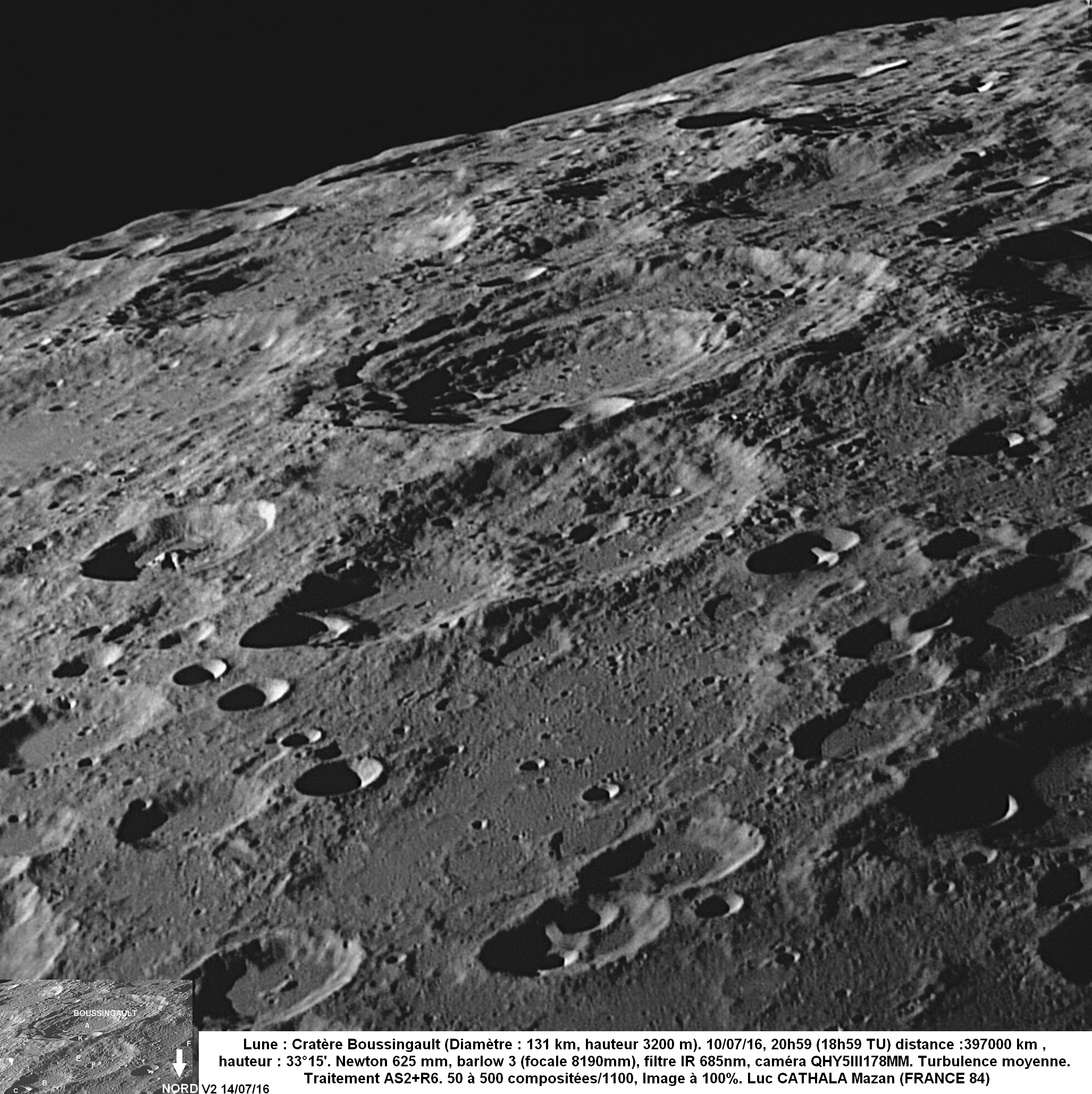

Merci pour vos messages.

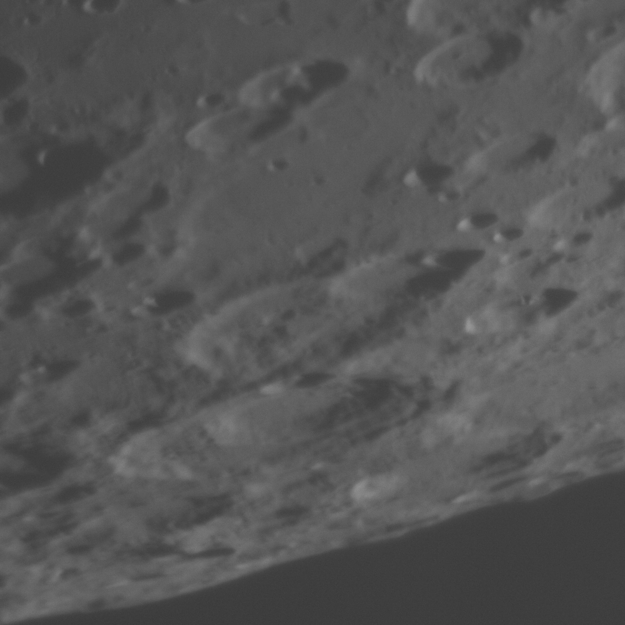

Oui il faisait encore jour je vous mets une brute pour démo.

Donc la capture est faite de jour, ce qui explique ce résultat, je comprends, en tout cas la résolution est vraiment fantastique !
De ce que j'ai pu tester cette semaine, les gammas ne peuvent être ajustés sans se retrouver avec un grain abominable avec une lune diurne : sacré exploit que de faire ressortir la texture poudreuse et d'obtenir un tel relief dans de telles conditions : on a tout intérêt à développer ces acquisitions "ciel bleu" et trouver des moyens de les rendre agréables, car c'est en ces phases de premier quartier que l'on peut observer les librations les plus intéressantes, mais la lune est trop basse quand c'est enfin l'heure "officielle" d'imager. Donc un grand merci.
whoua! c'est enorme luc! la resolution est top, j'étais mitigé pour le rendu mais à force je le trouve pas mal!
bravo, en tout cas cela fait du bien de voir de la lune en tres tres gros plans
J'ai joué avec l'histogramme sous un calque de niveau photoshop que j'ai mis à 75% avec les valeurs 37 - 1.12 (et non plus 1.04 comme je l'avais d'abord préconisé) - 234 pour trouver un moyen d'éteindre un peu le lumière atmosphérique sans cramer les détails les plus subtils: qu'en penses-tu?

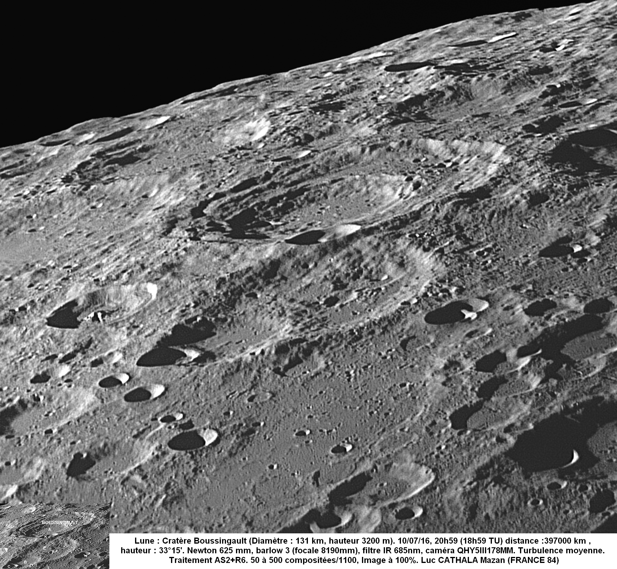

Pas mal cette nouvelle version en utilisant ta technique de calques j'en prépare une avec moins de zones surexposées.

Une nouvelle version qui devrait plus vous plaire.
J'ai augmenté le contraste en essayant de ne pas cramer les zones les plus claire et réduit le bruit en essayant de garder les détails.
Certaines parois de cratères sont bien belles, j'ai personnellement par moment une impression de relief avec la partie de Boussingault E.
Eratosthene par MP m'a parlé de calques pour améliorer l'image sans perdre de détails. Technique que j'ai utilisée. Un gros merci à lui.
Ça te plait Valère comme ça ?

Version 80% :
Version à 100% :
Ta deuxième version est parfaite : déjà que dès l'origine ça faisait parti des images mémorables....
Merci pour ton astuce des calques.
J'ai repris les 22 images TIF de départ sortantes de AS2 avec R6 en resserrant leurs histogrammes et en diminuant le bruit. Elles ont été ensuite compositées ensemble pour avoir une seule image bien plus contrastée que l'originale.
Cette image a été ensuite combinée avec l'originale par calque pour en garder les détails mais avec plus de contraste et moins de bruit.
