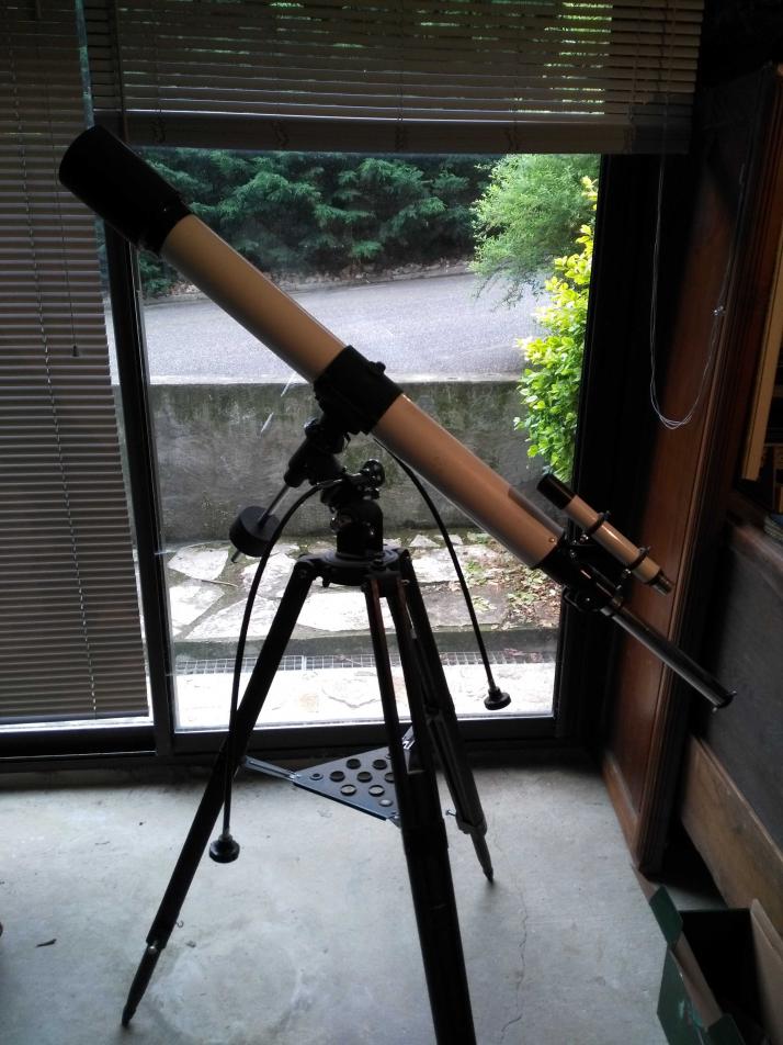

Tu pourrais envoyer une photo de ton tube sur sa monture ?
A mon avis et sauf exception exceptionnelle qui défierait tout ce qu'on connaît c'est pas une bonne idée d'aller mettre ton Pentax dessus.
Le PO est surement trop fluet pour ton boitier qui doit valoir 5 fois le prix de l'instrument.

Leimury, oui effectivement c'est une vieille lunette 80/1200 au coulant japonais, le PO me semble assez costaud pour supporter le poids d'un Pentax K-r. Mon but étant le CP, c'est simplement une expérience.
Laisses tomber.
Sur cette monture ton Pentax ne pourra faire que deux choses : La Lune et le Soleil.
Monter cette 80/1200 sur AZEQ6 ? Ce serait un peu comme se servir d'une clef à molette comme porte clefs.
En admettant que tu montes cette lunette à F/D de 15 sur une AZEQ6, là encore ça ne conviendrait pas pour le CP tout simplement parce que le F/D est beaucoup trop long.
Le maximum que tu puisses faire c'est utiliser plutôt une webcam ou une petite caméra type Orion AllInOne pour filmer et faire du planétaire.
