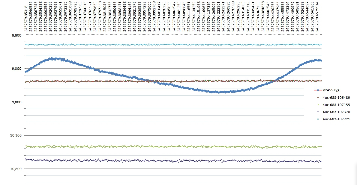

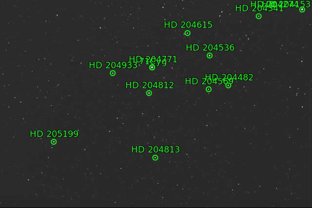

salut a tous, voici le résultat de ma soirée de samedi.
un peu plus de deux heure de prise de vue a 20 secondes.
cible : HD204615 ou V2455 Cyg

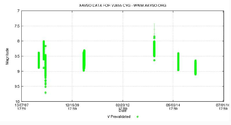

en fait, après avoir cru a une erreur, car ma luminosité est plus faible qu'attendue , je me suis rendu compte que cette étoile variait non seulement en 2h mais variait en plus progressivement sur environs 2 ans.... une cible du coups bien plus intéressante que ce que j'avais prévu initialement....
variation sur plusieurs années :
a suivre...

mes courbes deviennent propre. la mise en station et le suivi efficace, j'ai aps eu de dérive ni dechet sur les 360 poses.
bien entendu dark,flat offset.
au plaisir de vous lire pour voir quoi ameliorer.

Joli ! Tu as un cycle complet il semble bien, c'est une delta scopi pulsante c'est bien ça ? Dur de lire l'échelle de temps en abscisse ;)
oui, c'est une variable pulsante delta scopi.
type HADS de la base du VSX.
elle est de type spectral F2.
son cycle est de 2h15, et le cycle est effectivement complet.
j'aurais du pousser un peu plus longtemps l'observation(au moins 30 minutes), mais c’était avant tout un essai du matériel.
:confused: tu as raison, sur l'image l’échelle de tenus en JD n'est pas très lisible. c'est mieux sur mon fichiex excel...
il faut que je trouve une astuce sur mon fichier excel pour convertir ces dates JD en jours et heures qui sont plus visuelles sur le graphique.
en fait prise de vue s’étale de mémoire entre samedi 23h00 a dimanche 1H30 du matin environs(heure locale).
Edith : en ouvrant l'image on arrive a lire l'echelle JD.
en fait j'ai fait des poses de 20h28 TU a 22h59 TU soit 2h 31 de pose pour un cycle de 2h15 environs

pardon , je n’ai pas précisé, mais je ne suis pas encore avec une CDD.
pour le moment j'image avec un EOS1200D. et pour éviter l'emploie d'un filtre ,qui de ce que j'ai lu n'apporte rien avec ce matériel, je n'utilise que la couche verte pour mes analyses.
pour le traitement j'utilise toujours IRIS avec un fichier excel pour l'analyse , le traçage de la courbe, ainsi que pour la mise en forme pour envoyer les données a l'AAVSO.
prochainement je compte investir dans Prism V10 qui semble avoir toutes les options nécessaires.
en attendant j'essaie d'utiliser MUNIWIN, j'avoue sasn grand succés. et de mémoire,AStroimage, ne permet pas de rechercher uen autre variable dans l'image comme MUNIWIN.
mais je vais potasser tout ça.... car la je rame vraiment trop avec muniwin.
