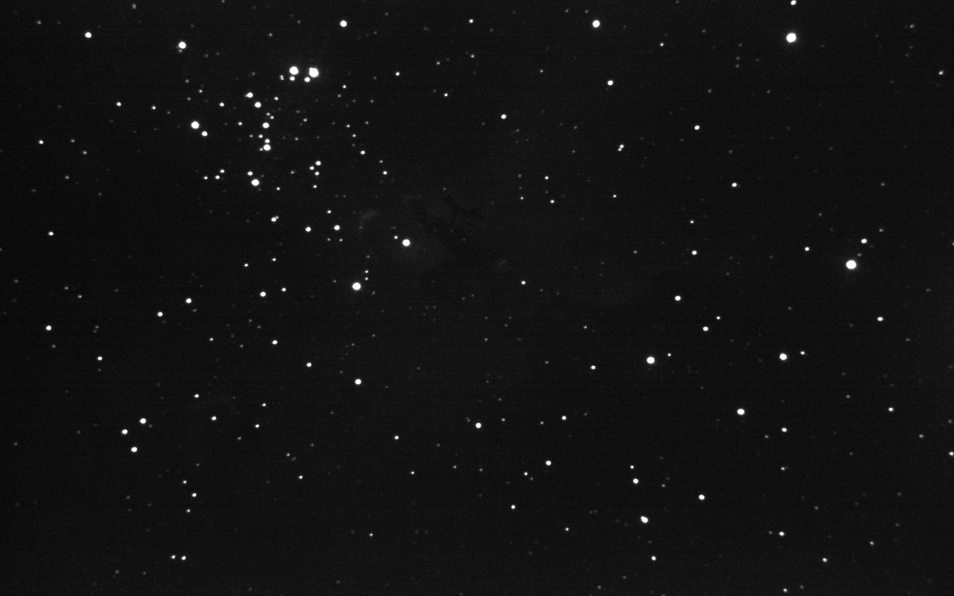

Voici cette fois ces célébrités révélées par le télescope spatial dans leur beauté :
https://fr.wikipedia.org/wiki/Piliers_de_la_cr%C3%A9ation_(astronomie)#/media/File:Eagle_nebula_pillars_2014.jpg
Je voulais absolument les tenter pour voir si c'était jouable en poses courtes, sans filtre.
Donc ici T400 au foyer avec la QHY 174 M refroidie et des poses unitaires de 3 secondes.
Je n'ai pas eu besoin d'arrondir les étoiles cette fois, M16 est apparemment suffisamment
haute sur l'horizon.
La caméra est toujours refroidie à -18°C.
Setup :
QHY174 M (refroidie à -18°C) au foyer du 400 F/D 4.5 sur LXD 750
Pas de filtre. Tri manuel. Gain = 80.
1391 poses de 3 secondes + 396 darks
Registration sous Registax 5.0
Traitement sous Iris/Photoshop.
Finitions sous Photoshop.
Image réduite à 90%.
Une Brute :

Je vois que tu t'amuses bien avec cette petite cam. C'est ici une approche plus difficile du CP mais le résultat est intéressant sans autoguidage
Bien entendu pas de miracle avec la résolution qui est affectée par la pose unitaire de 3 secondes, mais globalement tu obtiens du signal correct grâce au cumul.

Ah oui, elle sort de bien belles images cette technique de poses courtes... Bravo ! ;)
Mais je trouve les étoiles bien grosses quand même, bien que leurs rondeurs soit nickels.
Il y a quelque chose qui me turlupine avec les images CP faites à la cam CMOS : comment ce fait-il qu'avec un temps de pose si court, les étoiles soient aussi saturées ?
Est-ce lié à la dynamique du capteur ? Combien de bits sont utilisé pour l'acquisition ?
Ca voudrait dire qu'avec ce type de cam refroidie, on ne peut pas vraiment faire de longue pose (120, 300s ...) sinon on crame toutes les étoiles ?
Pour la nébuleuse en elle même, elle est magnifique, bravo !

Gaffe, la QHY174 M refroidie est nettement plus grosse que la QHY5III 174 M refroidie. ;)
Oui j'ai juste assez de signal pour 'sortir' les piliers.
C'est encore de ces nuits 'poubelle' sauvée, où j'ai abandonné le planétaire trop chahuté.

Salut Alain,
En tout cas le refroidissement est utile, même à 3 secondes de pose.
Pour le filtrage, à voir peut-être mais j'ai plus confiance en mon tri perso. ;)
Oui elles grossissent très vite avec les fortes différences de magnitude, il faudrait peaufiner encore le traitement.
Fred
Je travaille à gain élevé comme en planétaire donc évidemment les étoiles brillantes sont très vite saturées. Ici je suis à 80% de gain, c'est un choix délibéré car plus le gain est élevé plus le bruit de lecture est faible. Et à quoi bon travailler à gain = 0 vu la très faible dynamique du signal des nébulosités ?
Mais comme elle est refroidie tu peux aussi faire des poses beaucoup plus longues (100, 300 voir 600 sec) et à gain bien plus faible. Les deux sont possibles, c'est une cam. polyvalente.

Au fait comment récupères-tu les images une par une du film ?
Je ne fais pas de film, j'enregistre directement les brutes en .PNG. ;)
Albéric, que veux tu dire par "plus grosse" ? Tu veux parler de la taille des photosites, donc échantillonnage plus important, c'est cela ?
Dans ce cas je pense (mais je peux me tromper..) que tu es sur échantillonné avec des petits pixels (plus ou moins petits..) et des poses de 3 secondes, puisque c'est le seeing "longue pose" qui gomme la résolution. A mon avis tu te retrouves dans les conditions d'acquisition classique CP, idem aux CCD. Si le seeing est de 2" d'arc tu seras à 2" d'arc. L'avantage reste à mon sens l'absence d'autoguidage, un atout majeur pour la simplicité de mise en oeuvre. Et tu as bien raison d'en profiter et de poursuivre dans ce sens.

Heu non je parle juste de la taille du boitier, la version refroidie est beaucoup plus volumineuse mais c'est normal. ;)
Pour le capteur il est identique, toujours un IMX 174 avec des pixels de 5.9 microns, et à F/ 4.5 je suis à un échantillonnage de CP très classique. L'avantage c'est d'engloutir du photon et aussi d'éviter le binning. J'utilise le capteur à sa pleine résolution.
Ok Albéric,
Encore une question pour satisfaire ma curiosité :) : pourquoi refroidir avec des poses de 3 secondes ? Je veux dire que tes images précédentes à 2 secondes de pose étaient correctes de souvenir.
Ou as tu l'intention de faire de "vraies longues poses" de 60 secondes ou plus avec un autoguidage ?
Il faudrait que tu nous expliques le fait d'engloutir plus de photons à la pleine résolution du capteur.

Non ma vieille LXD est trop imprécise pour aller au-delà de 3/4 sec de pose, il me faut tous les photons dispos ! ;)
Le courant de dark est déjà sensible à 3 sec et des pixels chauds apparaissent. Pense que je suis à
32 dB de gain, comme en planétaire. ;)
Je veux absolument éviter l'autoguidage, je suis allergique ! :be:
Par contre, tenter des poses de 10 secondes avec l'EQ-6 et le 300 ça doit être jouable en équilibrant bien le tout.
Décidément, elles vont toutes y passer ces nébuleuses, de la plus petite à la plus étendue (dans la limite du capteur). Superbe résultat, mais il reste encore de nombreuses NP Albéric :)
Franchement Will avec un 300/400 mm le potentiel de cibles possibles est énorme. De quoi oublier les planètes à raz des pâquerettes ! ;)

Impressionnant ! Quand on voit la brute...
Cette nouvelle technique est tout simplement bluffante !
