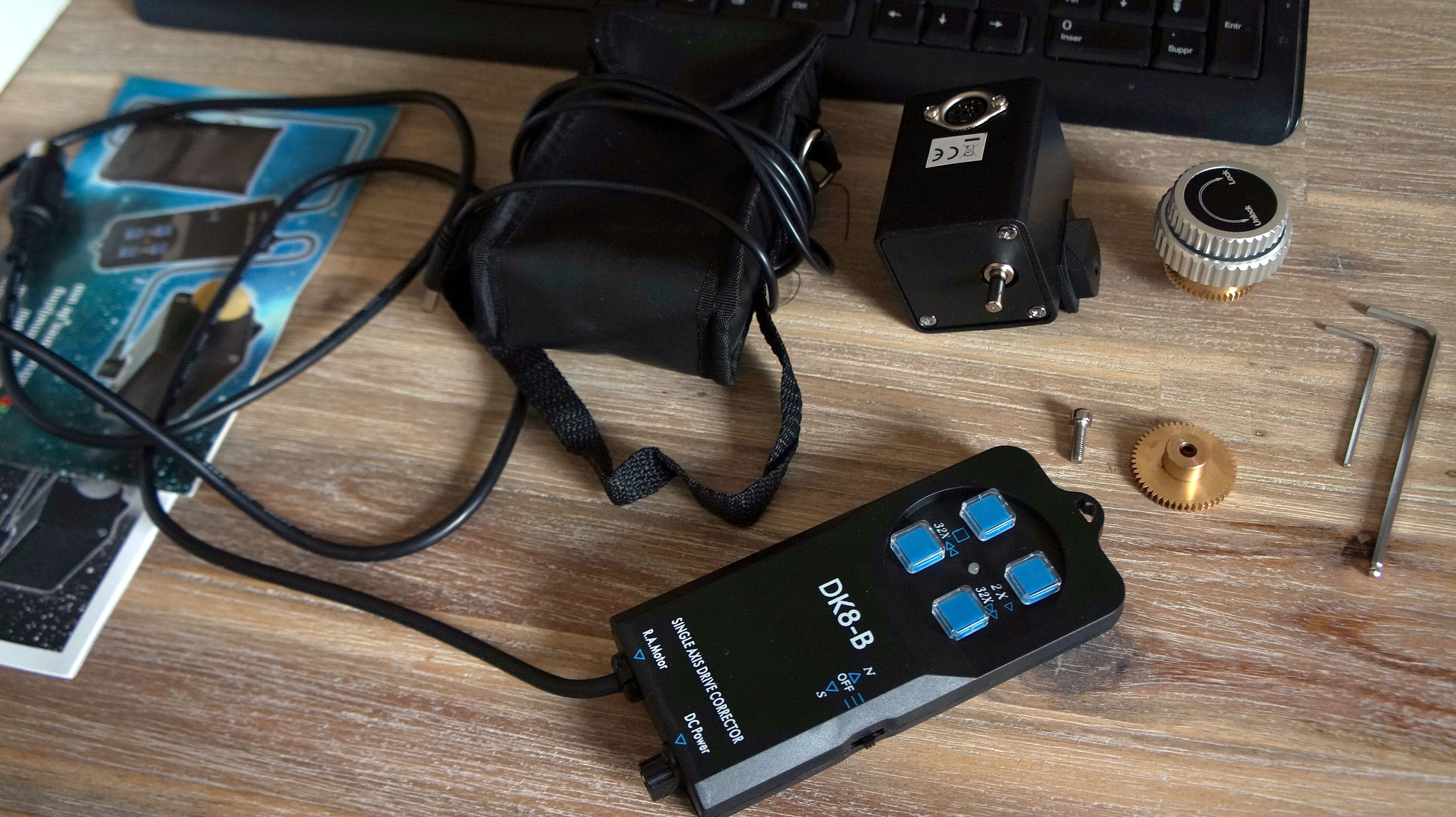

Afin de faciliter le suivi des planètes et de la lune lors des acquisitions vidéos j'ai donc acquis la motorisation en Ascension Droite pour la monture EXOS-1.
Ce kit est disponible dans de nombreux magasin d'astronomie comme à Lorient.....
Le kit comprend:
-un moteur d'entrainement pas à pas au quartz
-une raquette manuelle
-boitier à piles
-roue dentée avec embrayage
-deux clés BTR
-une vis pour fixation du moteur
-deux manuels multi-langue dont le Français.

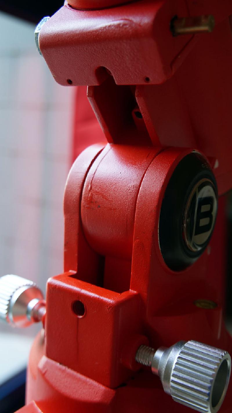

Le moteur se faufile dans l'encoche:

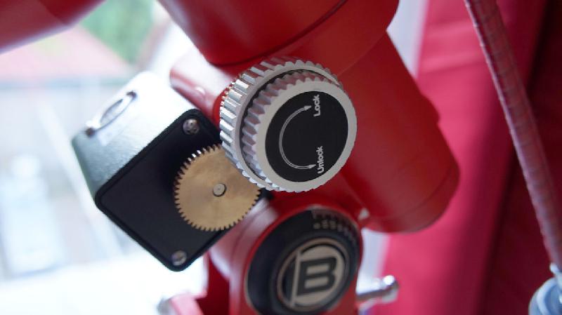

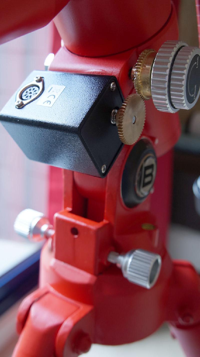

Là après montage:

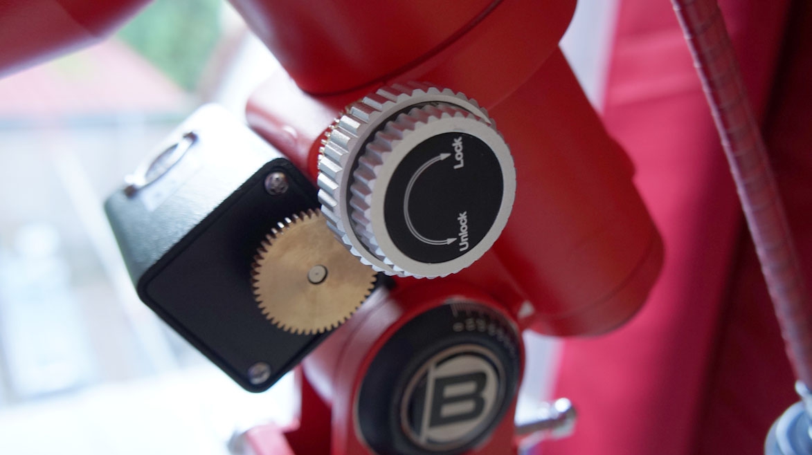

La grosse roue dentée permet aussi son usage en mode manuel, en cas de panne sèche électrique il suffit de la dévisser un peu (pour que l'axe du moteur ne soit plus entrainé), mais il faut attention à ne pas le laisser serrer si on passe en manuel car le moteur risque d'en patir:
Le cordon d'alimentation du moteur, aurait du être mis sur le flanc, c'est un dommage car il faut faire attention qu'il n'accroche pas au passage de la barre :confused:

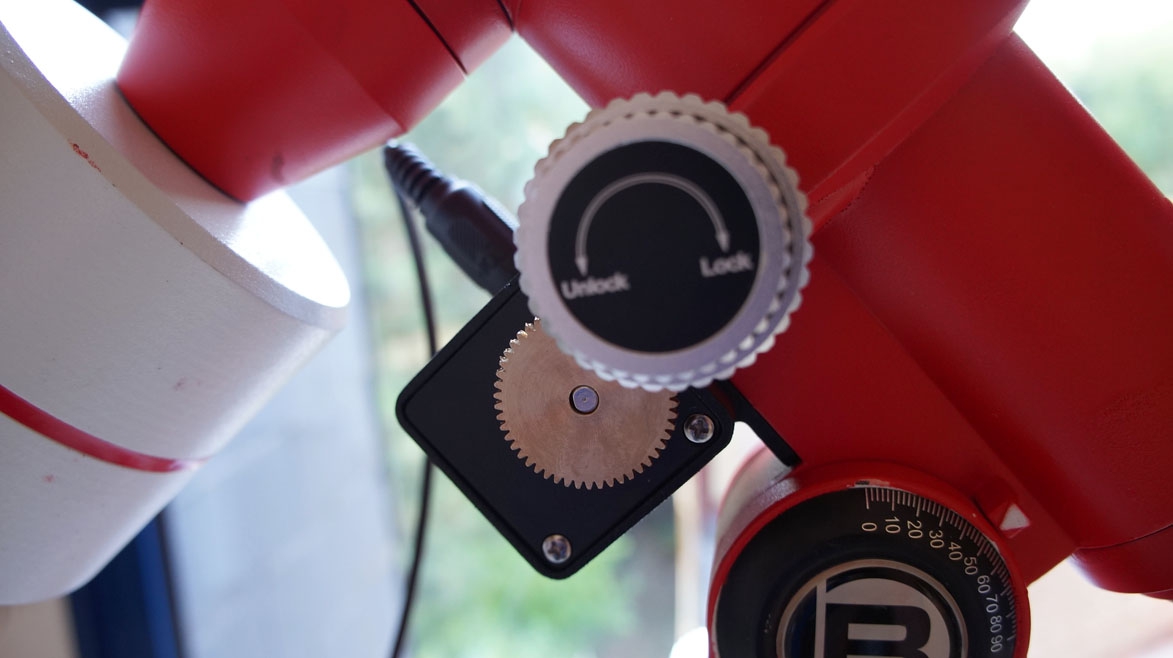

Je viens de faire l'acquisition de ce moteur et j'ai besoin de vos conseils de montage.
Les roues dentées sont bien alignées, sans trop de jeu ni sans trop forcer, et bien entraînées ensemble. Par contre pour que l'axe d'ascension droite puisse être entraîné par le moteur, je dois serrer vraiment très très fort l'embrayage, ce qui ne me semble pas normal...si ? Si on doit repasser en mode manuel, c'est galère.
De plus, même lorsque l'axe est bien entraîné (je vois bien la grosse molette manuelle tourner) la monture ne tourne absolument pas... Pourtant, si je me mets en manuel et que je tourne la grosse molette à la maison, la monture tourne !!!!!??!!!!
J'en perds mon latin et je commence à désespérer d'arriver à le faire marcher...
Pouvez vous m'aiguiller ?
Merci d'avance

Je rencontre un autre problème (et oui encore, la marque Bresser me déçoit décidément):
Depuis ma dernière sortie, le moteur "bloque" en suivi normal. Quand j'utilise la raquette pour accélérer ça fonctionne..
Les roues sont entraînées mais l'entraxe semble bouger après qq secondes, ce qui entraîne une rotation à vide de l'électroaimant dans le moteur (à vitesse normale uniquement).😲
