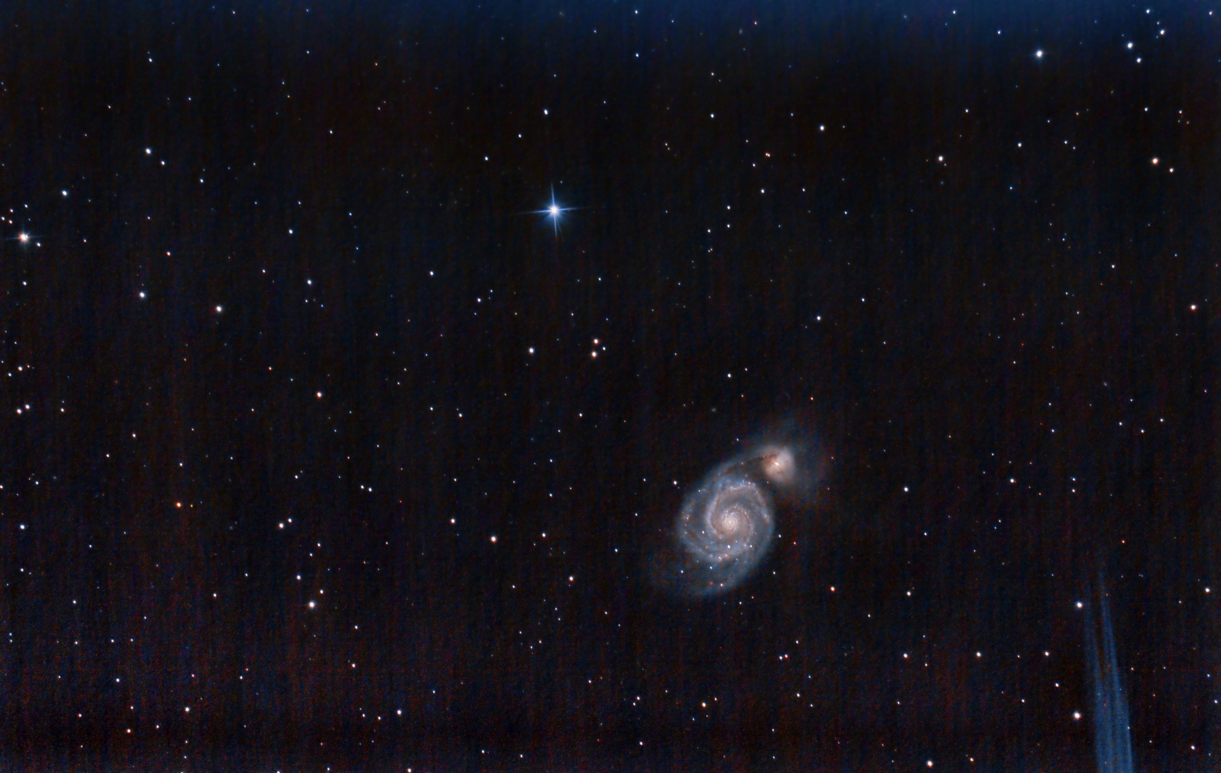

Enfin une nuit avec un ciel sans trop de nuages(enfin j'ai quand même du interrompre 1heure la séance en cours de nuit)...cela faisait 2mois que le matos croupissait dans son coin!
N'ayant pas trop le choix dans mes cibles depuis mon balcon j'ai tenté de profiter du passage de notre bonne vieille M51:D
Par contre petite ombre au tableau j'ai mon fdc pourri car je ne sais pas pourquoi mes brutes étaient bcq plus bruitées que d'habitude pourtant mes réglages étaient les même que d'habitude.
La température extérieure oscillait entre 20 et 23 degrés cela viendrait il de la?
Du coup j'avais une vieille trame sur le fdc (je pense pas que cela soit un pb de dithering) et j'ai toujours ce soucis de barre plus sombre en bas de l'image et au contraire en haut à droite une partie
plus claire.

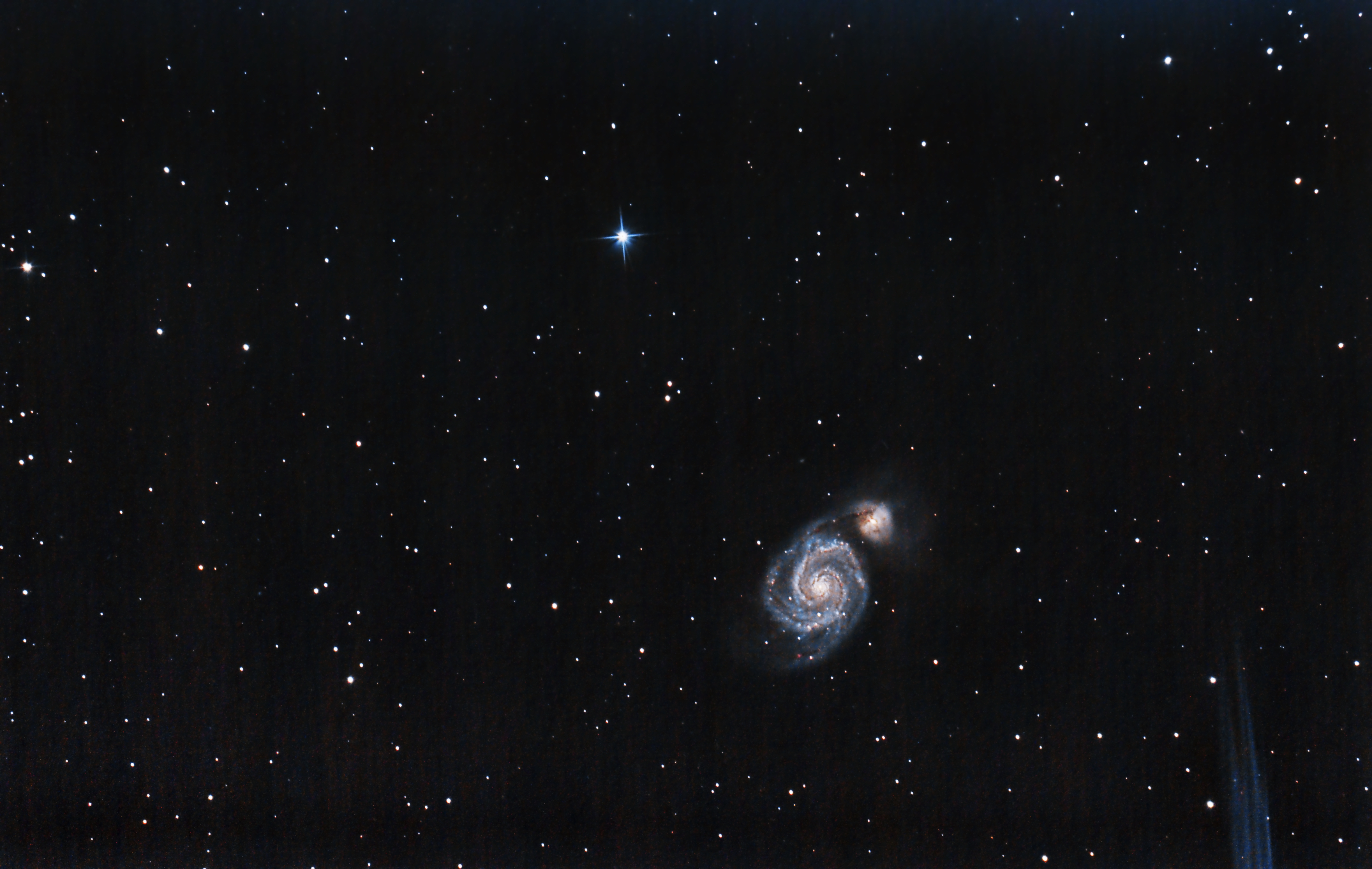

Tu as attrapé de jolies détails.
Mais ton fond de ciel me semble bien bas. Tu as perdu les extensions de la galaxie.
En gardant un fond de ciel un peu plus haut, tu devrais les récupérer.
Belle couleurs également
Bravo.
Merci ryo et metzfr!
Oui mon fdc est volontairement bas,j'ai du un peu tricher au traitement pour sauver les meubles du fdc à cause du soucis évoqué en haut du topic.
Je met une version ou j'ai un peu plus poussé les curseurs pour monter le binz qui ruine mon fond de ciel,je ne vois pas du tout d'ou cela pourrait venir.
version poussée:
