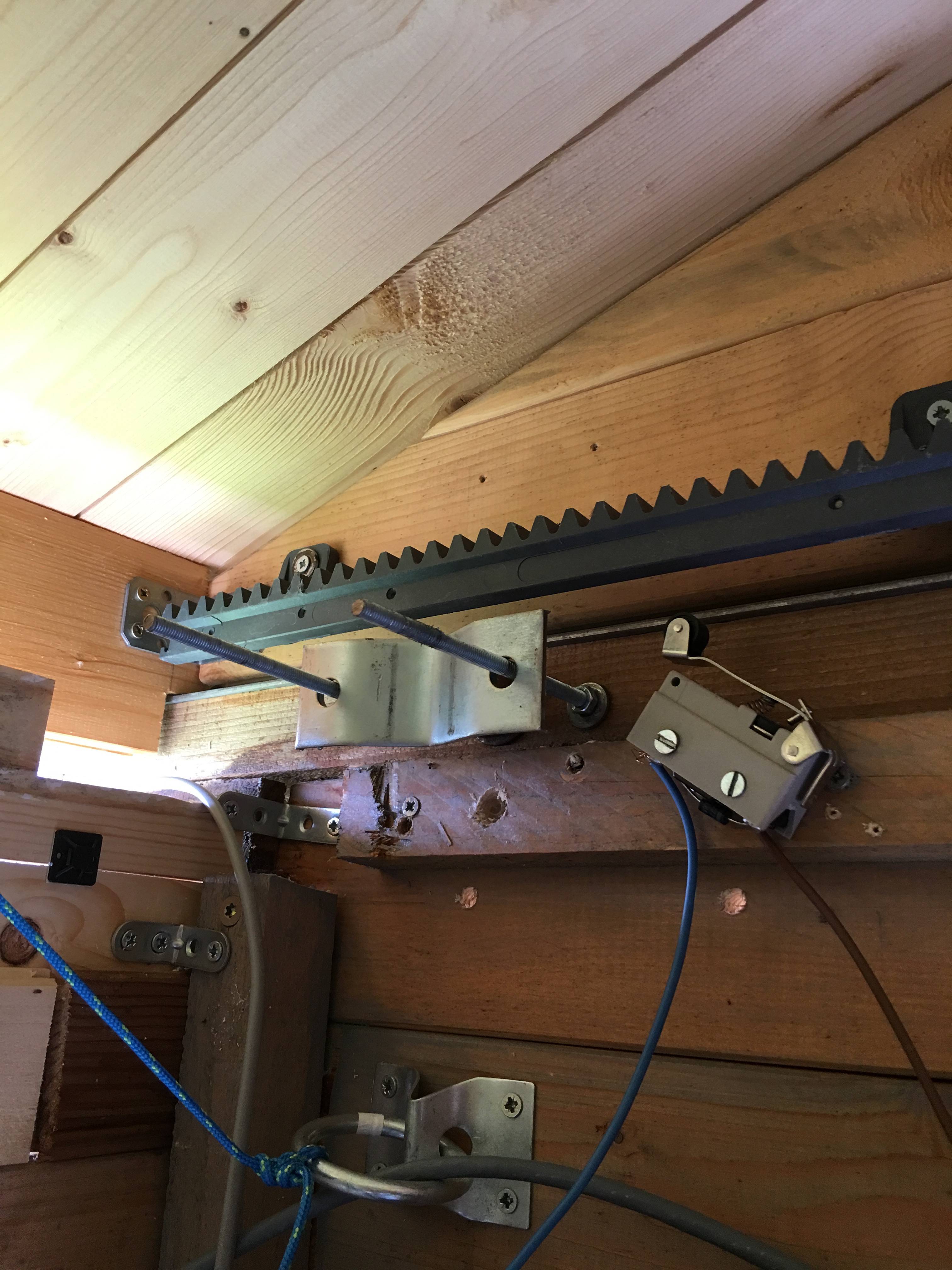

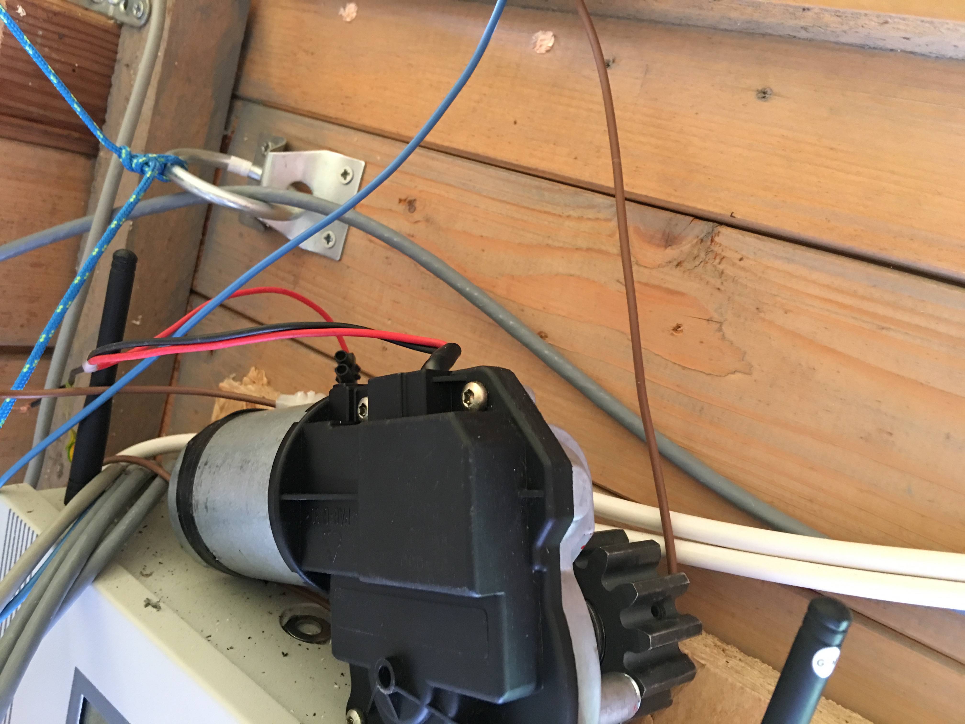

J'ai un petit souci pour la fixation de mon moteur (essui-glace) dans mon observatoire afin d'ouvrir et fermer le toit.
Voici le moteur :
J'avais trouvé comme idée un système d'attache pour antenne, vu que le monture est rond, me suis dit nickel :
Sauf que, au bout de 2-3 ouvertures/fermetures, même si je serre comme un bourrin, le moteur bouge, glisse un peu et saute de la crémaillère.
D'où ce sujet, avez-vous une idée pour fixer solidement ce moteur dans l'observatoire ????:?:
Merci d'avance pour vos réponses les amis :)
Pourquoi ne pas mettre l'ensemble sur une pièce avec un axe et un ressort qui plaque l'engrenage sur le rail en se servant des boulons en place sur le moteur pour le fixer sur cette pièce.
C'est le rail qui fait bouger ton moteur.
Bonne journée.
Luc;)
Salut Thomas,
:mad:ne jamais serrer une bride sur le corps du moteur(la partie cylindrique) car à l'intérieur il y a des aimants de collés et c'est très fragile.
une idée ;) il y aura certainement d'autres bricolages;)
avant tout: le rail doit être posé bien droit et sans variation de hauteur.
à partir d'une plaque acier ou alu épaisseur de 2mm environ et de 15 cm de long il faut percer 4 trous pour fixer le moteur sur la plaque : un pour l'axe du pignon et les 3 autres pour les petites vis. cette plaque tu la fixe contre ton abri intercalé d'une pièce de bois de 10x15 cm pour connaître son épaisseur il faut poser le moteur avec son pignon sur la crémaillère et mesuré l'espace entre la plaque et ton mur.
ensuite percer 4 trous au carré sur la partie inferieure de la plaque (ils doivent êtres accessibles au tourne vis lorsque le moteur est fixer)
premier montage à blanc uniquement avec deux vis pour pouvoir tracer l'emplacement de la calle sur le coté de l'abri.
s'assurer qu'il y toujours un petit jeu entre le pignon et la crémaillère.
pour ça...au moment du traçage au mur GLISSER une feuille cartonnée genre intercalaire pliée en 2 entre le pignon et la crémaillère.;)
ensuite retirer le deux vis qui tiennent la calle sur la plaque, fixer celle ci au mur avec des vis à bois, reposer le moteur à partir des 2 vis faire un essai et si pas de point dur ajouter les 2 autres vis sinon retirer une des 2 vis, lever un peu le moteur poser la feuille de papier abaisser le moteur remettre les autres vis .:s
si les fins de course sont bien réglés et que le toit n'est pas trop dur à déplacer ce montage est suffisant
bon bricolage
Mario
