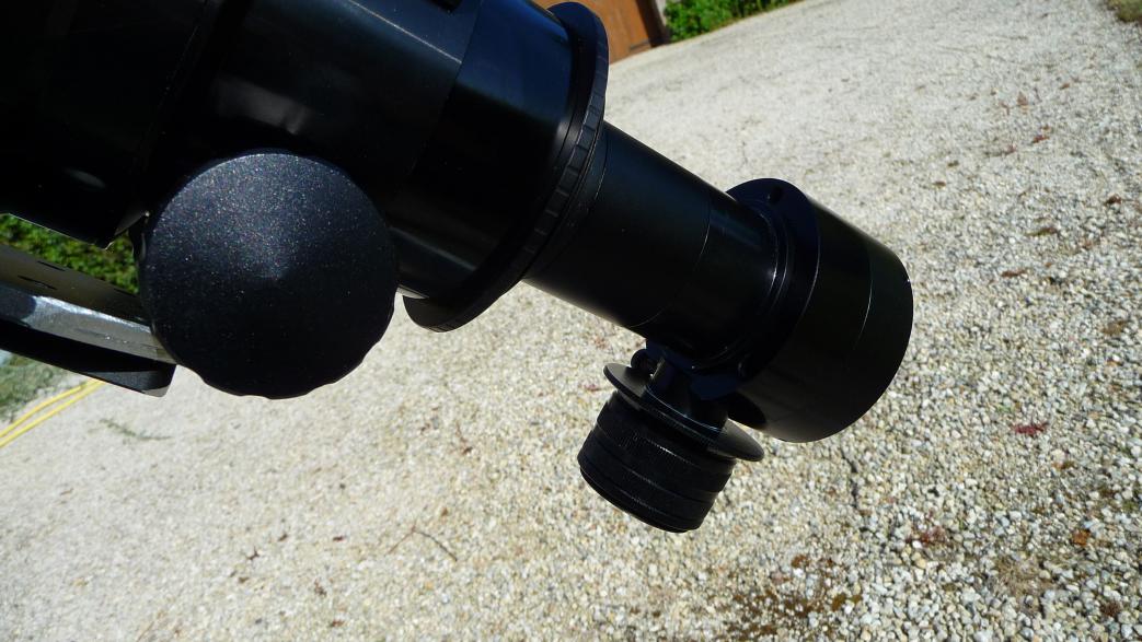

Je suis en train de monter un oag atik avec un apn ou mon atik383 et voulant eviter un tube allonge pour éviter un éventuel tilt , j'ai pris des bagues vissantes .
Le problème est que l'autoguideur est tête en bas avec le filtage .
Existe il une solution pour avoir l'autoguideur tête en haut malgré le filtage des bagues vissantes ?

Je n y vois pas de contre-indication du moment que les vis sont bien serrés. ..
Sinon si tu as assez de filetage tu peux rajouter une rondelle de l épaisseur nécessaire qui permettrait de faire un demi tour de moins. A voir suivant position de l applanisseur et si cela ne modifie pas le BF.
Steph
Modifié par astrotech
C'est pas un problème du tout du moment qu'il est sur en haut ou en bas c'est bon (i.e. sur la longueur du capteur).
Sur les cotés, ça serait plus embétant, le prisme serait plus loin de l'axe optique et moins bien illuminé probablement.

Oui certes mais je n'aime pas voir ma lodestar tête en bas ! et le porte oculaire tourne mais du coup la crémaillère se retrouve au dessus , est-ce gênant .
Bonsoir Olivier ,
Pourquoi? Ça pose aucun problème, c'est courrant comme position. Sur les APN c'est toujours en bas par ex à cause du prisme du reflex qui interfère avec la camera de guidage.
Avec les roues à filtre, c'est plutôt en haut pour les mêmes raisons.
Tu va te créer un problème là ou il n'y en a pas. Tant qu'il n'y a pas d'interférence mécanique ça ne sert à rien de changer.
Steph
+1
1/2 tour au pas de 0,75 = 0,375mm
