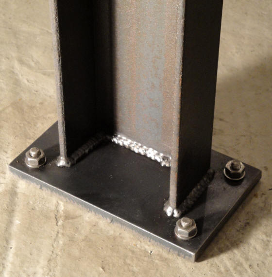

L'idée simple et pas trop couteuse qui me vient, est d'utiliser des IPN avec un socle soudé aux extrémités.
Par exemple :
Sur cette photo, le socle a été soudé, mais il est possible d'en trouvé vendu directement comme ça.
L'idée était d'en mettre 1 ou 2 selon l'épaisseur par rapport au poids supporté, fixé dans la dalle directement, avec une platine.

Mouais, question purement mécanique, l'IPN est très bon quand il est sollicité dans le sens de son âme (c'est d'ailleurs une des meilleures sections possible dans cette config, bien meilleure qu'un carré de mêmes dimensions), mais en compression/flambage ce n'est pas un choix idéal (d'autant plus dans le sens transversal), un tube ou un carré ferait beaucoup mieux niveau rigidité/deplacement si il est sollicité de cette façon.
Je vote pour un tube rond!
