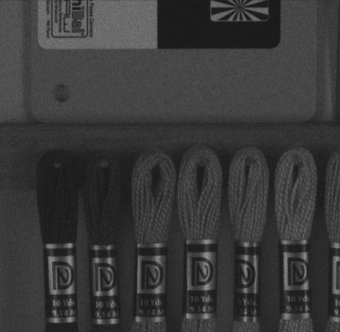

  • Le premier avec IRIS et sa librairie (libdcraw.dll) à jour, j'obtiens 3 fichiers avec les même caractéristiques principales. Je suis la procédure suivante: je charge le fichier RAW, puis Photo Numérique > Conversion d'une image CFA, enfin Photo Numérique > séparation RGB. Déjà j'espère qu'IRIS applique la bonne matrice pour le dé-matriçage? Voici les caractéristiques du fichier vert
=== Image : IRIS_vert.fit ===
Format : 5202x3465
(0,0)-(0,0) - Binning : 2x2
- - TI : 0.00
DATE (of observation): 17/03/2010
TIME (of observation): 13:03:34
=== Entête FITS ===
SIMPLE = T
BITPIX = 16
NAXIS = 2
NAXIS1 = 5202
NAXIS2 = 3465
MIPS-HI = 32767
MIPS-LO = 0
MIPS-X1 = 0
MIPS-Y1 = 0
MIPS-X2 = 0
MIPS-Y2 = 0
MIPS-BIX= 1
MIPS-BIY= 1
MIPS-CCD= 0
MIPS-FL = 0
MIPS-SX = 5202
MIPS-SY = 3465
MIPS-NOR= 1.000000
MIPS-CST= 0.000000
FILTERS = 'v '
DATE-OBS= '17/03/2010'
UT-START= '13:03:34'
EXPTIME = 70.0000
END
La définition (5202x3465) est exactement la même que le RAW d'origine.

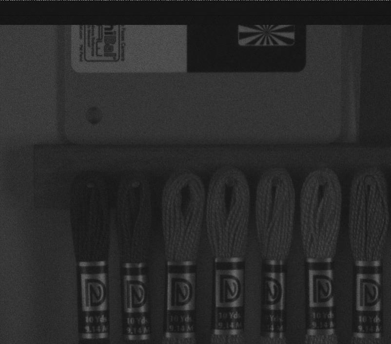

  • Le second test avec BIFSCONV. J'applique le script suivant:
for %%f in (*.cr2) do bifsconv %%f =+_r c1,1,1,1 "y:filter='r'" r
for %%f in (*.cr2) do bifsconv %%f =+_v c1,1,1,1 "y:filter='v'" v
for %%f in (*.cr2) do bifsconv %%f =+_b c1,1,1,1 "y:filter='b'" b
j'obtiens 3 fichiers avec les même caractéristiques principales:
attachment.php?attachmentid=30654&stc=1&d=1469028708=== Image : Bifsconv_vert.fit ===
Format : 5344x3516
- - TI : 0.00
TIME (of observation): 14:03:34.00
=== Entête FITS ===
SIMPLE = T
BITPIX = 16
NAXIS = 2
NAXIS1 = 5344
NAXIS2 = 3516
BZERO = 32768
BSCALE = 1
DATE-OBS= '2010-03-17T14:03:34.00' / date and time of start
EXPTIME = 0.0006 / duration in seconds
MIDJDATE= 2455273.0858102 / middle exposure julian date
FOCAL = 70.0000 / mm
CDELTM1 = 0.00443 / mm/pixel
CDELTM2 = 0.00443 / mm/pixel
SECPIX = 13.0661 / "/pixel
DETECTOR= 'Canon EOS REBEL T2i'
DETECMAR= 'Canon'
DETECCFA= '1223'
DETECISO= 12800
TEMP_DET= 28.00
FILTER = 'v'
FROMFILE= 'image.cr2'
CREATOR = 'BIFSCONV'
COMMENT About some used software, see http://obswww.unige.ch/~behrend
END
Sur ce fichier on voit que la définition a changé par rapport au fichier d'origine:
5344x3516 au lieu de 5202x3465, je pense que ça vient de la bande noir rajouté pendant la conversion par BIFSCONV.
Mais surtout les 2 images de la couche verte affichée par IRIS diffèrent
Qui a raison?
