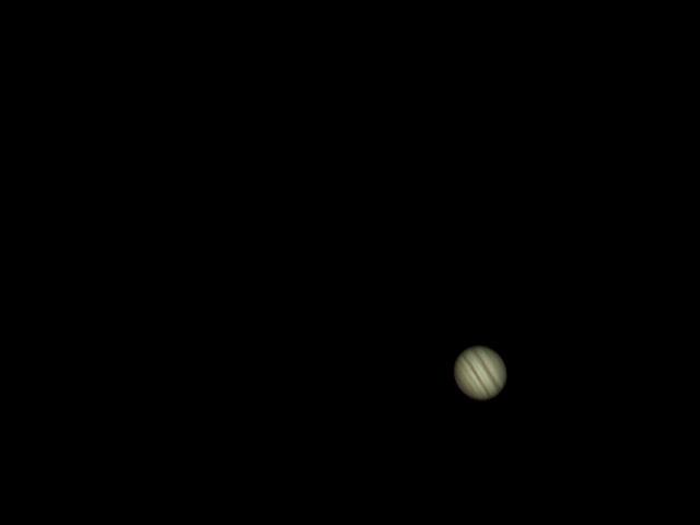

Voici un nouvel essai sur Mars et Jupiter. Je suis très loin des résultats obtenus par toi osteoval :cry:. La turbulence n'aide en plus pas beaucoup. Mais je suis étonné des détails qui apparaissent sur tes photos osteoval, je suis proche de ta configuration et je suis à des années lumière...
Alors certes tu utilises une barlow en plus (je pense d'ailleurs que tu sur-échantillonnes), il ne reste plus que la caméra que tu utilises et les conditions de prise de vue (turbulence, durée acquisition). Tu peux m'en dire plus ?
Mars 18 Juillet:
Détails de l'acquisition
Instrument: ETX125
Imageur: Reflex Canon EOS 1200D au foyer (taille de pixel : 4.31μm), non défiltré + Adaptateur photo + Bague T2
Accessoires: -
Filtres: -
Monture: monture de l'ETX (trépied Deluxe)
Logiciel d'acquisition: EOS Camera Movie Record 0.3.3 (Zoom x5)
Acquisition: 1 séquence de 2000 images (130s) à 15 images/s. Balance de blanc Daylight.
ISO: 200
Vitesse d'exposition: 1/50s
Lieu: St Jory (31)
Prétraitement: Registax 6 (1200 images sélectionnées)
Traitement: Registax 6 (ondelettes sur 3 niveaux -21/34/87-)

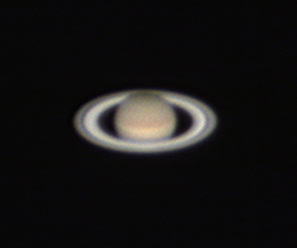

Nouvel essai ce soir sur Saturne. Même si on distingue nettement la division de Cassini et une bande nuageuse, c'est pas terrible et bruité. Je vais augmenter la durée et essayer une barlow même si je vais légèrement sur-échantillonner.
Saturne 26 Juillet:
Instrument: ETX125
Accessoires: -
Filtres: -
Logiciel d'acquisition: BackyardEOS 3.1 (mode planétaire, zoom x5)
Acquisition: 1 séquence de 3600 images (230s) à 16 images/s.
ISO: 200
Vitesse d'exposition: 1/10s
Lieu: St Jory (31)
Prétraitement: Autostakkert 2.6 (1600 images sélectionnées)
Traitement: Registax 6 (ondelettes sur 3 niveaux -13/55/100-)
Échantillonnage: 0.47"/pixel (41"/87pixels)
Modifié par julien

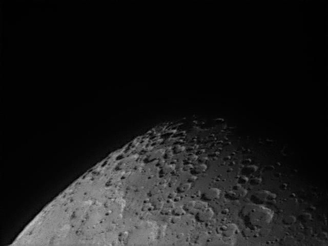

Voila une image du 17 juillet qui va etre publiée dans "The Lunar Observer" du mois prochain.
Il s'agit d'Aristarque à 22h45 Ut, il y a deux pics centraux sur l'image, un artefact du a une illumination particulière des matériaux réfléchissants au fond du cratère.
J'ai fait la capture avec firecapture, un seuil de qualité de 20% avec une longue séquence de 1giga 5 avec seulement 20 images gardées, avec une météo pas bonne du tout.

Impressionnant le niveau de détail indyanhorse ! C'est dommage que cela soit un peu sombre.
C'était quoi ton set-up?

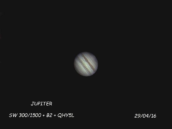

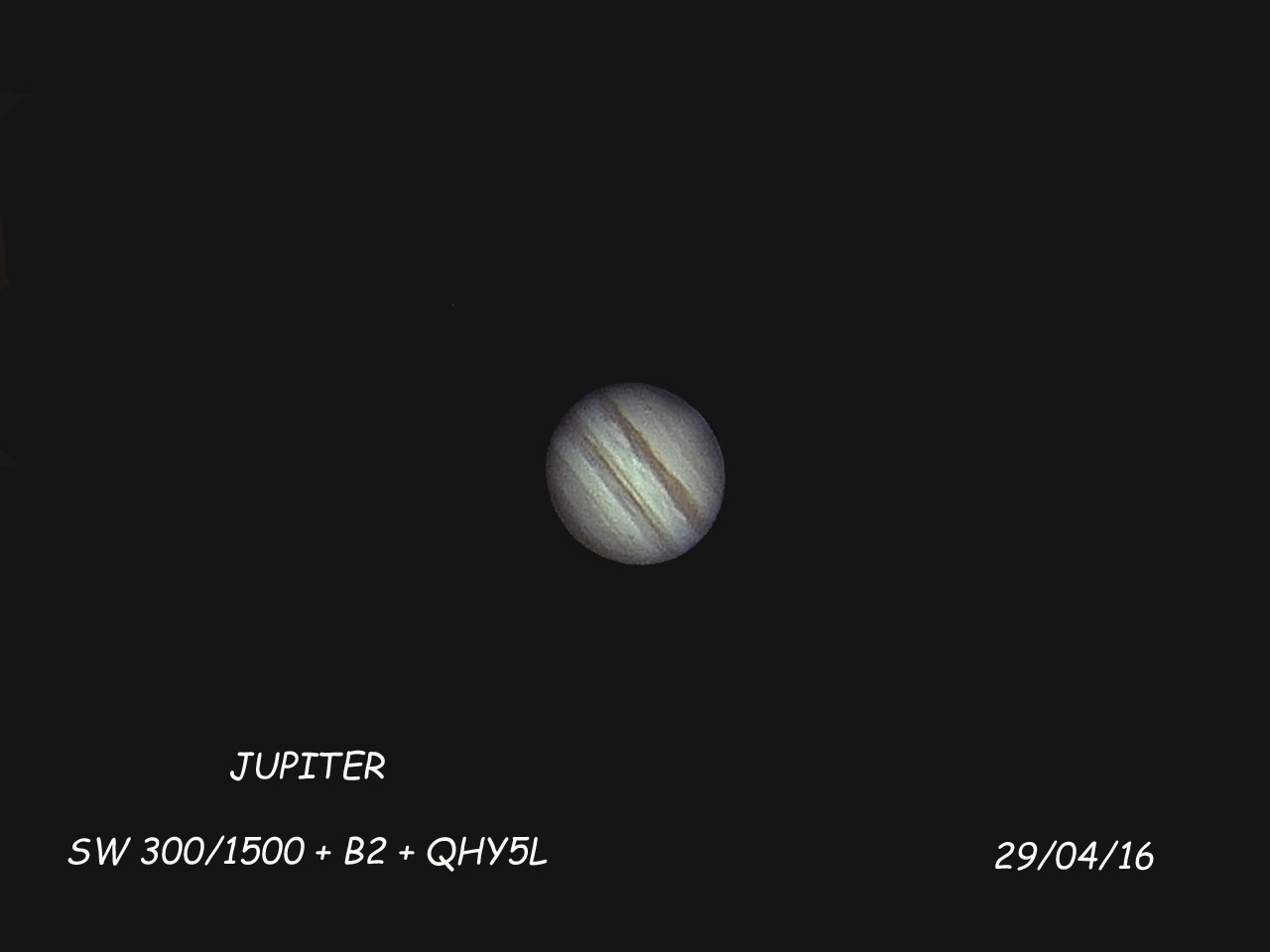

Bonsoir
Je n'ai pas la prétention d'être le roi de l'astrophoto mais je suis surpris de la qualité de ta photo de jupiter avec un ETX125 alors que voila ce que j'obtiens avec un ETX70 équipé d'une SPC900:
Bonsoir Guy.
Effectivement ta Jupiter est très nette et fait apparaître beaucoup plus de détails que la mienne, pour un si petit diamètre , franchement bravo !
Tu peux m'en dire plus sur ton set-up et tes paramètres d'acquisition? Peut-être que la turbulence chez moi limite le rendu final...
Salut Julien oui c'est exactement ça, c'est pour enlever les effets du chromatisme. A mon sens c'est un passage indispensable. Pour la couleur tu as raison, l'auto balance donne un truc un peu fade mais sous photoshop avec une correction sélective des couleurs tu peux récupérer facilement. Sinon même en partant de ton image c'est faisable : diminuer le jaune+++, monter le rouge (en diminuant le curseur cyan dans le rouge) et monter un peu le bleu (en diminuant le curseur de jaune dans le bleu).

Bonsoir Guy.

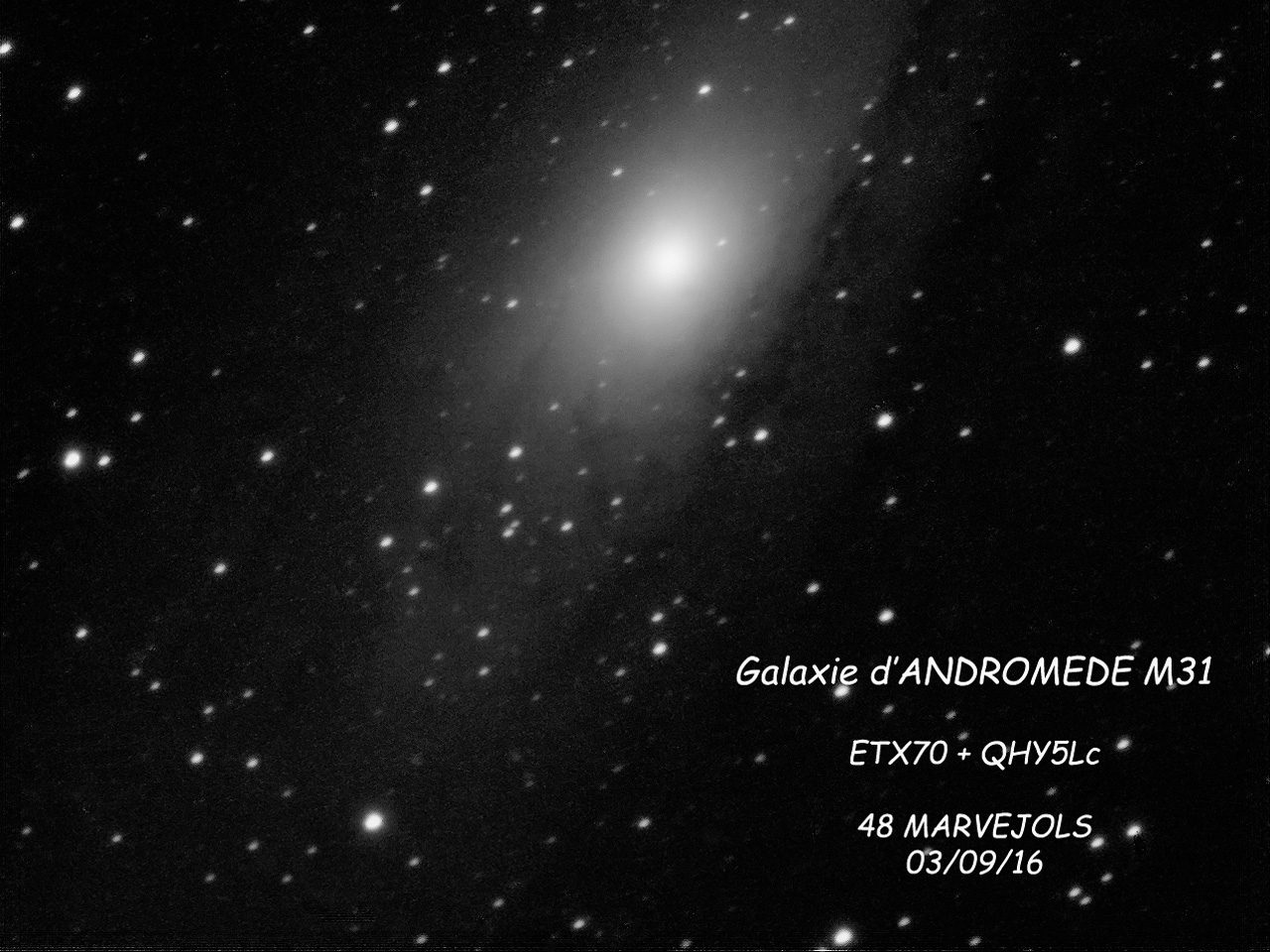

Avant de passer à W10 j'ai fait un grand ménage et je n'est plus les bases d'acquisition.
De mémoire à l'époque prise de vue en Hte Provence ça aide par rapport à la banlieue lyonnaise.
ETX 70 avec SPC 900 au foyer.
Film AVI de 2 à 3000 photos empilage des 30% meilleures avec IRIS et cosmétique avec PHOTOSHOP.
Actuellement j'utilise une QHY5L, capture à l'aide de FIRECAPTURE ou SHARPCAP empilage avec AUTOSTRAKER + traitement avec R6 et PHOTOSHOP.
M42 avec l' ETX70:
http://www.webastro.net/forum/showthread.php?t=136372
Jupiter avec un 300:

M42 avec l' ETX70:

Bonsoir
Quelles photos réalisées avec ETX70 + SPC900 ou QHY5Lc
Saturne en banlieue lyonnaise
ETX70 + oculaire SW8mm + tirage de env. 50mm + QHY5Lc turbulence très présente
Frames captured=2282
File type=AVI
ROI=300x300
FPS (avg.)=12
Shutter=79.62ms
Gain=618
Empilement de 300 meilleures avec AUTOSTAKKER + REGISTAX 6 + PHOTOSHOP

Bonsoir
File type=AVI
ROI=300x300
FPS (avg.)=12
Shutter=79.62ms
Gain=618
Effectivement Guy la turbulence est déterminante pour réaliser de belles prises. Belle Lune en tout cas.

La Lune et Saturne hier à l'ETX125, barlow x2 pour Saturne, sans pour la Lune.
SER de 4 min sur Saturne et de 30" sur la Lune avec une QHY5LIIc, firecapture, R6, Pix et CS6.
Bon ça ne casse pas 3 pattes à un canard...
Valentin
