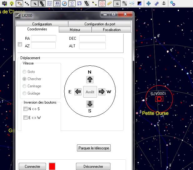

Il va actionner le pad virtuel de carte du ciel:
Très bien astromouse mais il lui manque de petites fonctionnalité:
Faire tourner en boucle toutes les x minutes un groupe de 4 commandes par exemple
La je suis obligé, de programmer chaque action de dithering...
Enregistrer une série de commande.
Pouvoir paramétrer la durée de l'impulsion.
