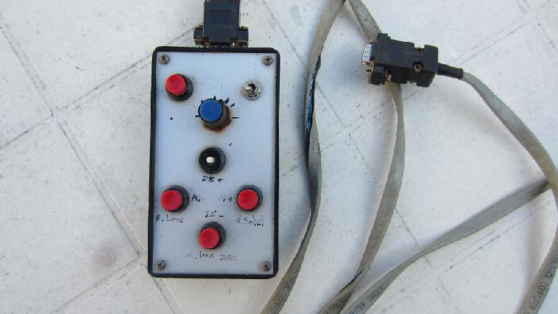

En effet, je me dirige vers ce genre de solution. Je préfèrerais finalement une upgrade de la commande qui est mal en point:
Et ses entrailles:

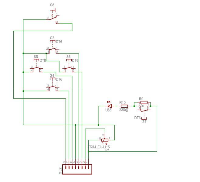

le schéma qui serait a modifier:
J'ai tout ce qu'il faut pour souder quelques composants sur un circuit pré percé le truc c'est que je ne sais pas ce qu'il est possible de faire de manière simple.
