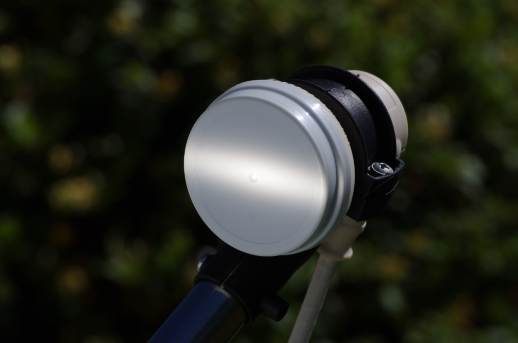

Bonjour, actuellement je tente la radioastronomie. A cet effet j'ai réaliser un radiotélescope Lucie comme indiqué dans le site. Lors du ROS de Serbanne, l'un des exposants avait ce matos et pour bien orienter la parabole utiliser un adhésif brillant au centre de cette dernière. J'ai refais la même manip. Mais à Serbannes le reflet sur la LNB était plutôt ronde et sur toute sa surface, or dans mon cas c'est une bande lumineuse qui est vu (cf. photo).Mon problème de non visualisation de sursaut sur mon PC via enregistreur PCS10 viendrait il de la , Merci de votre aide
Manque de sensibilité de la tête...
pour le test : tu enlèves la tête, tu dois voir l'image du soleil réfléchi sur la bande brillante; tu remets la tête, tu dois capter quelque chose. Sinon tête morte.
Que donne l'orientation de la parabole sur un satellite de telediffusion ? Tu dois capter aussi quelque chose...
