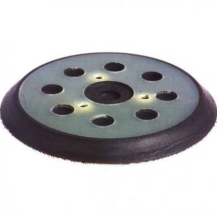

Pour les patins anti vibrations,j'utilise des semelles rondes usées de ma ponceuse orbitale:D.
Ce modèleshopping?q=tbn:ANd9GcQZJK7hJV4zLg2KCqZlyhHqXdjRZMNvJCZa72okykv3r8p0IUF8IC7GKX6ihGTvipVWqSIC51s&usqp=CAE9k=
